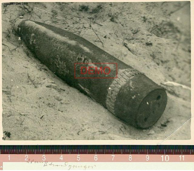

hen.zing Napisano 31 Lipiec 2012 Napisano 31 Lipiec 2012 Zdjęcie z folderu Westerplatte... to pewnie z Westerplatte. Pocisk długi" z zapalnikiem czołowym, w dnie nie widać gniazda dla zapalnika. Zapalnik na przodzie pocisku chyba odłupany(był tam czepiec balistyczny?)

Gebhardt Napisano 31 Lipiec 2012 Napisano 31 Lipiec 2012 Hen-Zing - klania sie zdjecie bodajze kpr Barana siedzacego na pocisku podczas kolejnego zjazdu Westerplatczykow po wojnie. Zdjecie chyba we Flisowskim, akurat nie mam pod reka...

Speedy Napisano 1 Sierpień 2012 Napisano 1 Sierpień 2012 Hej@hen.zing: czy jesteś pewien, że na twoim zdjęciu jest pocisk 28-centymetrowy? Obejrzałem sobie na forum artyleryjskim http://forum-artyleryjskie.pl/index.php?showtopic=433&pid=2201&st=0entry2201 ich rysunki i wszystkie jakie tam były, miały pierścienie wiodące umieszczone bardzo daleko z tyłu, niemalże przy samym dnie. A pocisk na zdjęciu ma pierścienie wyraźnie oddalone od dna. Czy to nie będzie pocisk z armaty 15 cm? @Gebrardt: standardowa moja odpowiedź jest taka jak mówiłem. W przypadku prawidłowego przechowywania 20-letnia amunicja artyleryjska powinna być w pełni zdatna do użytku. Tu się kryje jednak pewien myk". Wiem skądinąd że w ramach ogólnej nędzy i problemów z produkcją przemysłową w czasie I wojny Rosjanie używali w artylerii kompozytowego materiału miotającego, złożonego w części z normalnego artyleryjskiego prochu bezdymnego na bazie nitrocelulozy i nitrogliceryny, w części zaś (i to chyba większej) z jakiegoś tam prochu czerwonego" mieszaniny jakiegoś azotanu i węgla drzewnego. Nie wiem niestety czy był on stosowany w armatach 3-calowych. Coś takiego w każdym razie nie powinno być długo przechowywane.

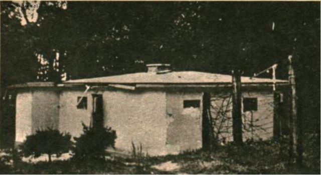

leszek01 Napisano 11 Wrzesień 2012 Autor Napisano 11 Wrzesień 2012 Wartownia nr.1 ( Morze prawdopodobnie 1972)
Iron Duke Napisano 11 Wrzesień 2012 Napisano 11 Wrzesień 2012 Sądząc po obecności zasieków to raczej fotkę zrobiono po kapitulacji W-tte. W 1972 stała już w nowym miejscu.
