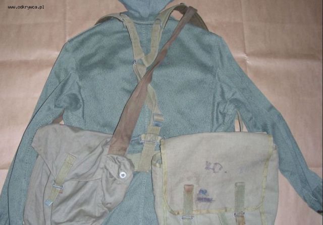

qwert1403 Napisano 16 Luty 2010 Napisano 16 Luty 2010 O ile mnie pamięć nie myli to OP 1 były przypinane z tyłu szelek bo pokrowiec nie miał paska nośnego natomiast kombinezon L2 miał torbę tylko z paskiem naramiennym.A haki z tyłu pasoszelek służyły do zaczepienia półpierścienia w kształcie D od chlebaka z jednej strony a od maski z drugiej .
NEPTUNAK Napisano 16 Luty 2010 Napisano 16 Luty 2010 boczne haki były do spięcia z paskami wychodzącymi z przednich szelek i spinały szelki tak aby nie rozchodziły się na boki. Tak zwane bojówki na pasie głównym szeregowcom do podoficerów służyły tylko do zapięcia manierki. Oficerom do dopięcia mapnika, lub rzadziej raportówki. Saperka najczęściej była z prawej strony, a manierka z lewej zapinana na pas główny ale nie była to jakaś stalowa zasada.Op1,2 PZ, były zapinane najczęściej na gorze szelek od strony pleców, w zależności jaki sprzęt był brany na akcje".
NEPTUNAK Napisano 16 Luty 2010 Napisano 16 Luty 2010 maska typu buldog zgodnie z instrukcja i Polska kopia torby chamerykanskiej zastosowanej w buldogu, powinna być noszona spięta swoim pasem głównym na biodrach i drugim paskiem przypięta na prawym udzie.Do Op1,2,Pz był dodatkowo pasek nośny.Mam nadzieje ze rozwiązałem Twój problem.

MarcinF Napisano 16 Luty 2010 Autor Napisano 16 Luty 2010 Niestety nie ma edycji.Mam OP z pasem nośnym do torby. Szeroki, dwa półpierścienie dopinany do torby paskami do mocowania przy pasoszelkach.
qwert1403 Napisano 16 Luty 2010 Napisano 16 Luty 2010 Więcej rysunków niestety nie posiadam.Na rysunku jest ewidentnie torba na maskę z rurą ale z tego co pamiętam torba maski MP4 też miała z jednej strony karabińczyk a z drugiej półpierścień w kształcie D i można ją pyło założyć na pas.Na rysunku jest oczywiście jak powinno to wyglądać regulaminowo ale tak raczej mało kto nosił.Bez zapinania na te haki i taśmy pomocnicze.Co do OP 1 to zapięcie miało tą wadę , że samoistnie się odpinało.Żeby się trzymało i nie odpinało trzeba było po prostu paski od pokrowca przywiązać do pierścienia szelek.Te cztery półpierścienie w kształcie D na szelkach służyły też do mocowania plecaka ale przynajmniej u nas w jednostce nie widziałem aby ktoś tak go nosił.
