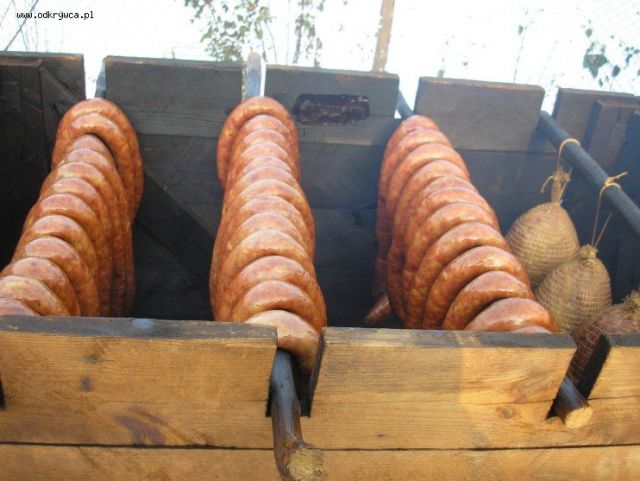

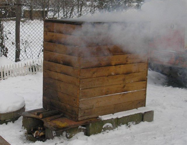

Arbi1000 Napisano 21 Grudzień 2009 Autor Napisano 21 Grudzień 2009 Święta idą, więc wczorajszą mroźną niedzielę poświęciłem na małe przygotowania do nich.Zabiera to sporo czasu, ale efektu nie da się porównać z żadnymi wyrobami z supermarketów.
8total4 Napisano 21 Grudzień 2009 Napisano 21 Grudzień 2009 widzę że patent wszędzie podobny ;)czym nakrywasz? ja workiem lnianym.pozdro.
woytas Napisano 21 Grudzień 2009 Napisano 21 Grudzień 2009 Normalnie zamorduje....Glodengo czlowieka takim czyms molestowac?Mozesz jakies szczegoly techniczne wyzej zaprezentowanego urzadzenia? Planuje cos takiego zrobic ale narazie nie mam pomyslu co i jak wybudowac.
8total4 Napisano 21 Grudzień 2009 Napisano 21 Grudzień 2009 Woytas: drążki, ścianki zbite z desek (dwie boczne + jedna tylna) na ściankach osadzasz drążki z nałożonymi specjałami, całość nakrywasz workiem linanym, tak aby zakrywał on górę i front..a i jeszcze pod to wszystko warto wykopać dołek tak aby osadzić ścianki opierajac je na sciankach wykopu (30-40cm, nie głębszy)..
Arbi1000 Napisano 21 Grudzień 2009 Autor Napisano 21 Grudzień 2009 Jako że korzystam z tej wędzareczki jedynie cztery razy do roku (swięta jedne i drugie i jeszcze dwa razy pomiędzy),zrobiłem ją składaną.Ma już kilka lat i spisuje się znakomicie.Po całej akcji poprostu rozbieram ją i odstawiamdo garażu.Ja nie nakrywam tkaninami lecz od góry też są dwie drewniane klapy, które łatwo się zdejmuje lub uchyla żeby sprawdzić postęp procesu.Nadmiar dymu ucieka szparami nad drążkami no i licznymi nieszczelnościami.Całość stawiam na czymś w rodzaju fundamentu wykonanego z pustaków żużlowych lub bloczków betonowych.Drążki są ucięte z drewna leszczynowego, a palę drewnem owocowym które gromadzę po przycinaniu drzew w sadzie.Od czasu do czasu trochę jałowca dla lepszego aromatu.Właśnie się wybieram żeby ją złożyć (wczoraj już mi się nie chciało) to zrobię może fotki jak łączę ścianki.Pozdrawiam i zachęcam do eksperymentów.

8total4 Napisano 21 Grudzień 2009 Napisano 21 Grudzień 2009 Arbi, tkanina ma na celu pozwolenie na równomierne wydostawanie się dymu.oczywiscie nie jest to wielka różnica, ale tak już się utarło w tradycji ;)potwierdzam, drewno owocowe + jałowiec.pozdrawiam.
