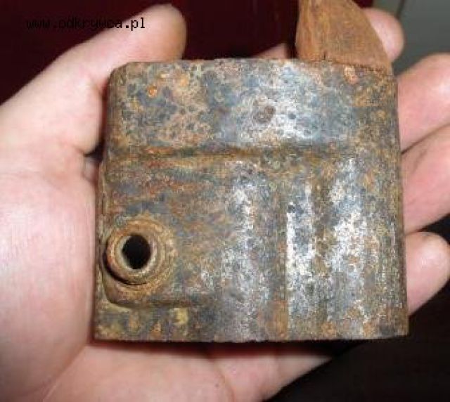

marcin 1984 Napisano 29 Wrzesień 2009 Autor Napisano 29 Wrzesień 2009 Ładowarka? To jakieś jaja czy serio? Takiego fanta tym oczyszczę???
marcin 1984 Napisano 29 Wrzesień 2009 Autor Napisano 29 Wrzesień 2009 Aha to już nawet wiem teraz czyje to było :P Pozdro Fox333
Cyrograf15 Napisano 29 Wrzesień 2009 Napisano 29 Wrzesień 2009 Ładowarka od tel. to do przedmoitów wielkości monety. Ten prostownik z Alledrogo wygląda OK.Wojtek
