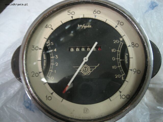

Czołg_7TP Napisano 15 Kwiecień 2010 Napisano 15 Kwiecień 2010 dr.tommy to nie jest wyciągarka, a raczej stopień-osłona piasty, który miał pomagać przy załadunku noszy. Co do licznika ze zdjęcia, to właśnie pasuje do wersji wojskowej PF 508 III Łazik", a nie jak pisałem w identyfikacji PF 508 III JUNAK. Źle sprawdziłem, mea culpa. W wersji cywilnej JUNAK zegary były bardziej rozbudowane i w kolorze szarym.

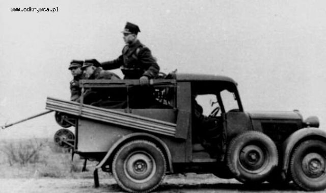

PATRON Napisano 15 Kwiecień 2010 Napisano 15 Kwiecień 2010 eeeeeeeee, tam, a pzinż 302 do 37mm wz 36, a łączność?poza tym jaka osłona piasty jak piasta była osłonięta sama w sobie .a tak nawiasem mówiąc to jak sobie wyobrażasz że ktoś staje na bocznej powierzchni metalowego walca trzymając pacjenta na noszach w butach wojskowych podkutych gdy ten stopień " jest mokry i popaprany błotem .PATRON

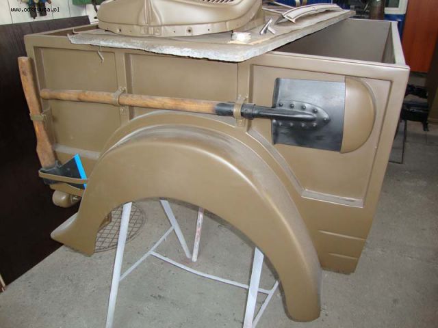

73pp Napisano 9 Maj 2010 Autor Napisano 9 Maj 2010 Nie ruska tylko polska powojenna :-), jak już kolego
Radek.s Napisano 9 Maj 2010 Napisano 9 Maj 2010 No niech bedzie jest to szpadel ŁS 110 (czasami nazywany łopatą saperską) pod taką nazwą najczęściej figuruje na znanym serwisie aukcyjnym -szpadel jest polecany jako dodatkowe wyposażenie do Gaz-a i Uaz-a
esterendensen Napisano 10 Maj 2010 Napisano 10 Maj 2010 Tak,to ŁS 110,czyli skrót od łopata saperska,a 110 to długość owej ŁOPATY

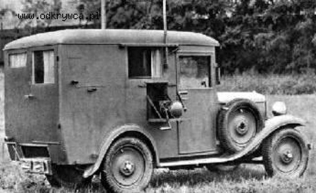

Gebhardt Napisano 10 Maj 2010 Napisano 10 Maj 2010 Te bebenki na kolach to jednak samowyciargarki - czyli bebny ze stalowym (chyba, dawno temu to sie ostatni raz czytalobylo) kablem ktory w wypadku ugrzezniecia (niezbyt 'terenowego' w koncu) pojazdu nalezalo zawiazac dookola odpowiedniego drzewa i w ten sposob pomoc przy wyciaganiu pojazdu z opal. O ile pamiec nie myli byl zaprojektowany do samochodu 508/518 chociaz ze zdjec wynika ze montowano pozniej i na coniektorych samochodach PF 508. Tak swoja droga wydaje sie ze zrobilo sie troszke zamieszania z typami i nazwami - rysunki dr. tommy 4,5 i 6 to furgony PF 508. Reszta to samochody PF 508/518 na podwoziu PZInz 302 (byl w tej rodzinie oczywiscie ciagnik do armat ppanc wz 37, mylnie czesto zwanym ciagnikiem PZInz 302), zewnetrznie podobna ale jednak inna rodzina pojazdow. A swoja droga mam PNW polskiej przedwojennej lopaty saperskiej z kompletem rysunkow, jezeli to komus do szczescia potrzebne. Czy akurat takie montowano na pojazdach to jeszcze inna bajka, oczywiscie.

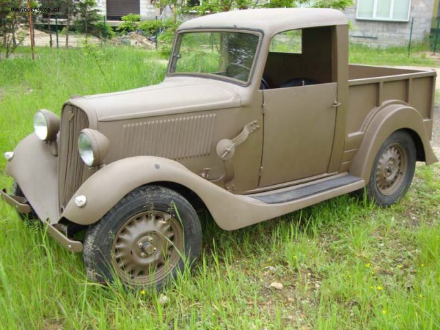

73pp Napisano 30 Maj 2010 Autor Napisano 30 Maj 2010 Już prawie finisz :-) A na zdjęciach próby terenowe
