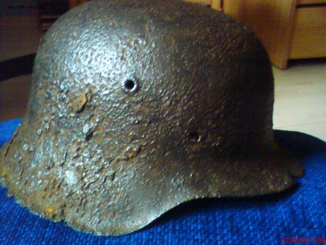

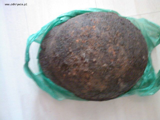

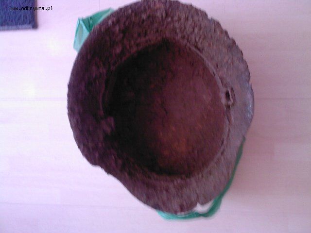

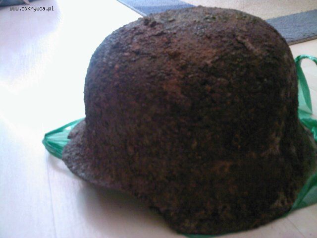

OloOcki Napisano 14 Czerwiec 2009 Autor Napisano 14 Czerwiec 2009 Witam! Jaka najlepsza metoda czyszczenia tego fanta? Kwas szczawiowy? Elektroliza odpada. Pozdrawiam!

Thomson. Napisano 14 Czerwiec 2009 Napisano 14 Czerwiec 2009 Spróbuj szczotą na wiertarce, ale efekty nie będą rewelacyjne. Rdza zostanie w porach.Można zrobić szkiełkowanie jeszcze.
OloOcki Napisano 14 Czerwiec 2009 Autor Napisano 14 Czerwiec 2009 A kwas szczawiowy? Będzie dobry? A co to szkiełkowanie?
Thomson. Napisano 14 Czerwiec 2009 Napisano 14 Czerwiec 2009 Co wy się tak uczepiliście tego kwasu szczawiowego? Szczawiowy to jest dobry jak masz resztki farby na garnku. jak go wsadzisz do szczawiowego to cała rdza nie cejdzie, i ci zacznie z powrotem gnić.Piaskowanie działa na zasadzie paskowania tyle, że wykorzystuje sie drobinki szkła. Jest to lepsze bo metal nie ucierpi tak jak po zwykłym piaskowaniu.Moim zdaniem najlepiej to jak byś zastosował elektrolize, a pozniej szczote na wiertarce. Efekt wspaniały

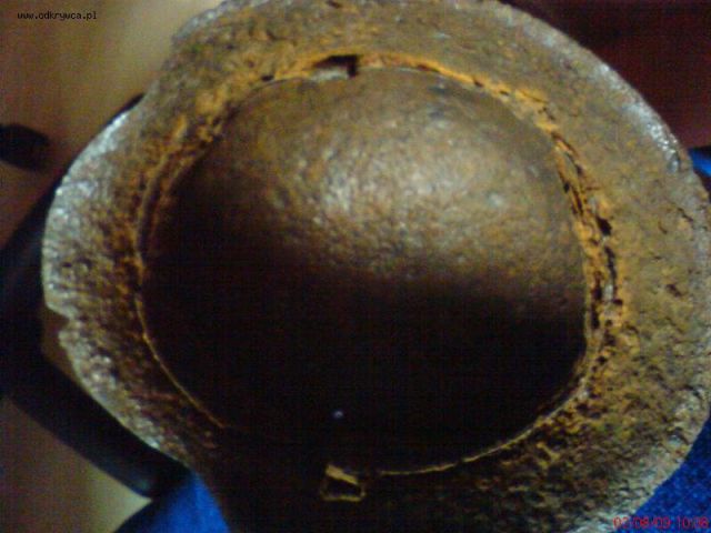

OloOcki Napisano 17 Czerwiec 2009 Autor Napisano 17 Czerwiec 2009 Do elektrolizy nie mam narzędzi. Nie ma czegoś równie dobrego do czyszczenia? W środku hełmu są takie cienkie blaszki na około która chyba były przybijane, żeby to obicie w środku się trzymało. Te blaszki ledwo się trzymaja i mechanicznie w środku w tym miejscu nie wyczyszczę, ale kwas szczawiowy chyba sobie z tym poradzi?Pozdro!

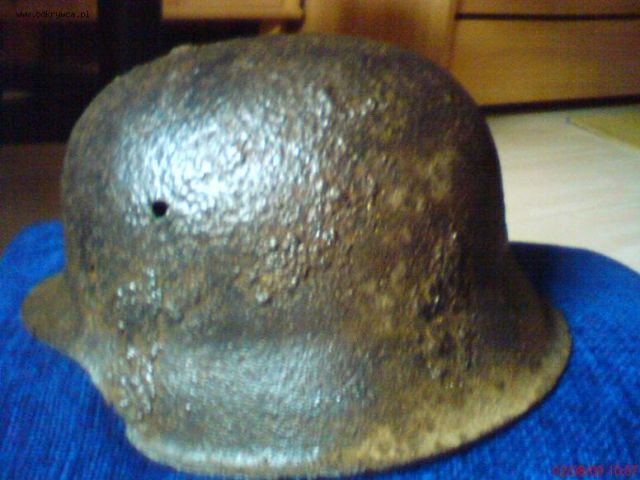

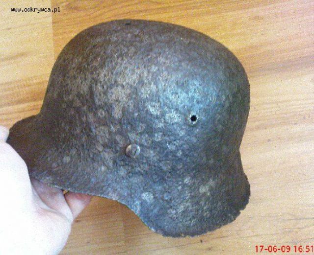

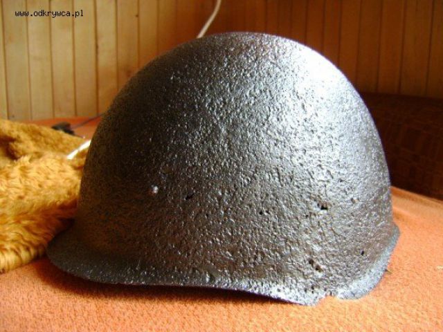

OloOcki Napisano 4 Sierpień 2009 Autor Napisano 4 Sierpień 2009 to efekty po czyszczeniu szczota na wiertarce mojego hełmu. Jak Wam się podoba? :) Te białe elementy to chyba farba. Teraz co dalej z nim? Jak go zakonserwować, żeby dalej nie rdzewiał?Pozdro!
Thomson. Napisano 4 Sierpień 2009 Napisano 4 Sierpień 2009 Kolego wrzucaj go do elektrolizy bo efekt jest marny ;(
Thomson. Napisano 4 Sierpień 2009 Napisano 4 Sierpień 2009 Przyjrzyj się jak powinien wyglądać dobrze wyczyszczony hełm.
