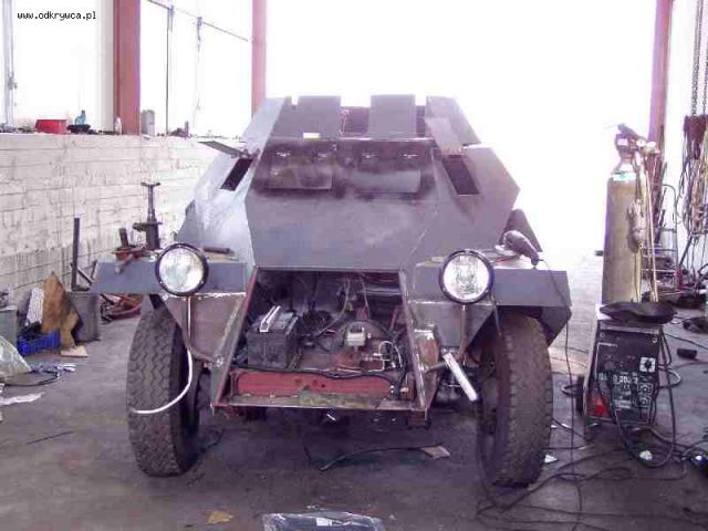

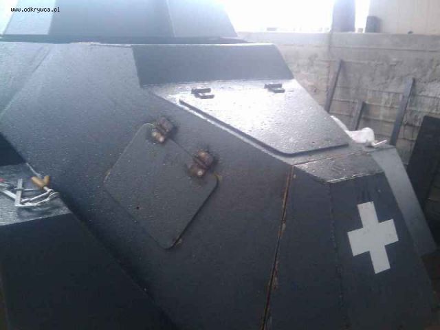

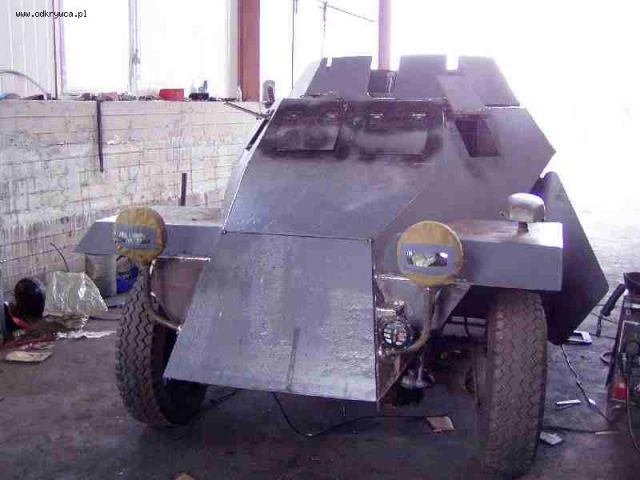

KRUSZYNA Napisano 12 Maj 2009 Autor Napisano 12 Maj 2009 Montujemy zawiasy wizjerów kierowcy i rewizji do obsługi silnika.

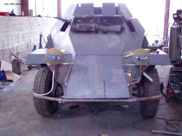

KRUSZYNA Napisano 13 Maj 2009 Autor Napisano 13 Maj 2009 Ukończyć to trudno powiedzieć.Poprawki i uzupełnienia to pewnie jeszcze cały rok.W stanie jezdnym,do udziału w imprezach przełom lipca i siepnia.

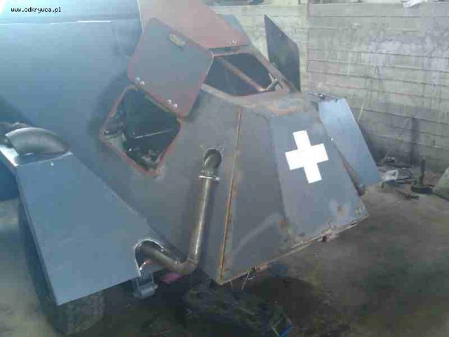

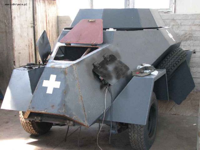

KRUSZYNA Napisano 28 Maj 2009 Autor Napisano 28 Maj 2009 Łącznie z zamknięciami i klapą główną na zawiasach jak w oryginale.pozdrawiamkruszyna

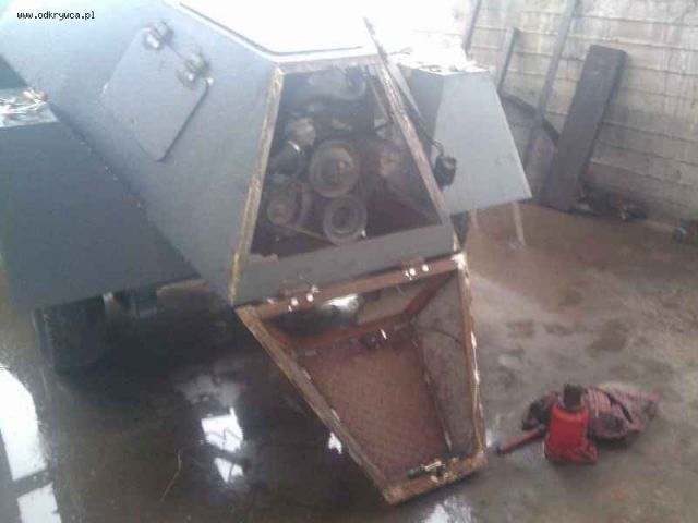

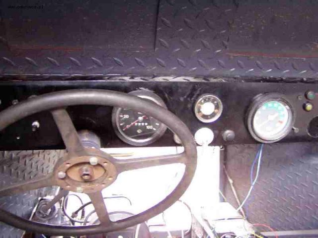

KRUSZYNA Napisano 12 Czerwiec 2009 Autor Napisano 12 Czerwiec 2009 Trwają dalsze prace wyposarzeniowe.Na zdjęciu widać zamontowany zbiornik paliwa i filtr powietrza.Trwają prace przy układzie hamulcowym i elektryce.Budowany jest system uzbrojenia.

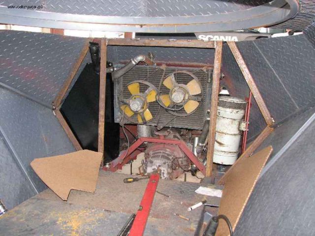

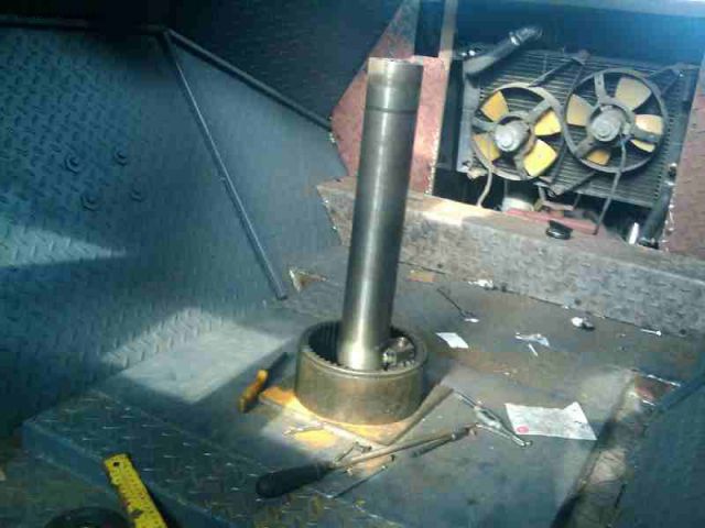

KRUSZYNA Napisano 12 Czerwiec 2009 Autor Napisano 12 Czerwiec 2009 Prace przy osprzęcie silnika-wszystko trzeba dostosowywać do posiadanej przestrzeni.

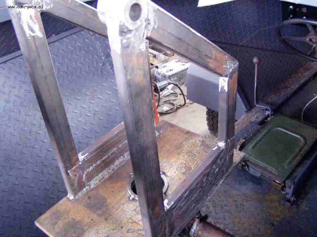

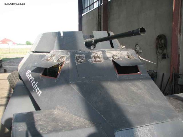

KRUSZYNA Napisano 26 Czerwiec 2009 Autor Napisano 26 Czerwiec 2009 Oś obrotu wieży i systemu uzbrojenia,a za nią zabudowa grodzi przedziału silnikowego.pozdrawiamkruszyna

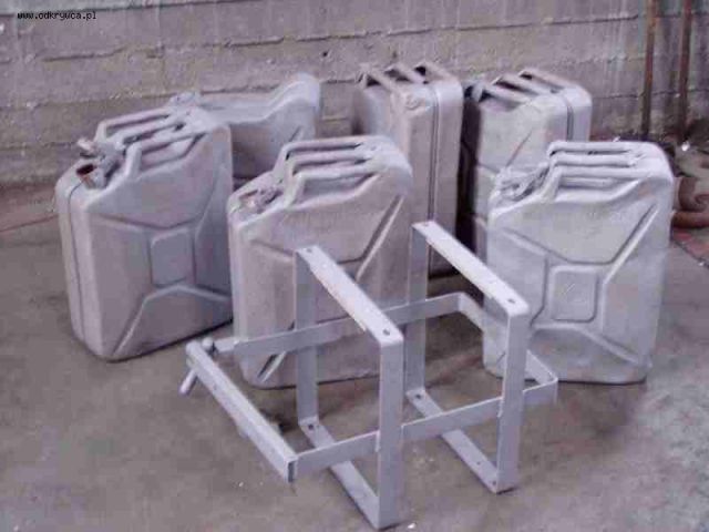

KRUSZYNA Napisano 7 Lipiec 2009 Autor Napisano 7 Lipiec 2009 Wypiaskowane,oryginalne kanistry Wh.pozdrawiamkruszyna
