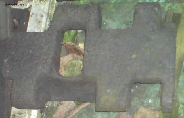

ashe Napisano 5 Marzec 2009 Autor Napisano 5 Marzec 2009 Od czego to może być? proszę o pomoc w identyfikacji. pozdrawiam i z góry dziękuję
dario.czolgiem1 Napisano 5 Marzec 2009 Napisano 5 Marzec 2009 Jak dobrze widzę-to będzie kolego od T-34.
zebu74 Napisano 5 Marzec 2009 Napisano 5 Marzec 2009 Pewnie będzie to fragment gąski od radzieckiego SU.pzdr
zebu74 Napisano 5 Marzec 2009 Napisano 5 Marzec 2009 To może być SU,tylko na fotce widoczna jest wewnętrzna (gładka) strona.
Trooper85 Napisano 5 Marzec 2009 Napisano 5 Marzec 2009 jest to połówka dzielonego ogniwa, stosowanego czasami w czołgach KW, IS i działach samobieżnych na ich podwoziach (SU-152, ISU-152, ISU-122)Co drugie ogniwo w gąsienicy było składane z dwóch takich elementów.Zdrów!

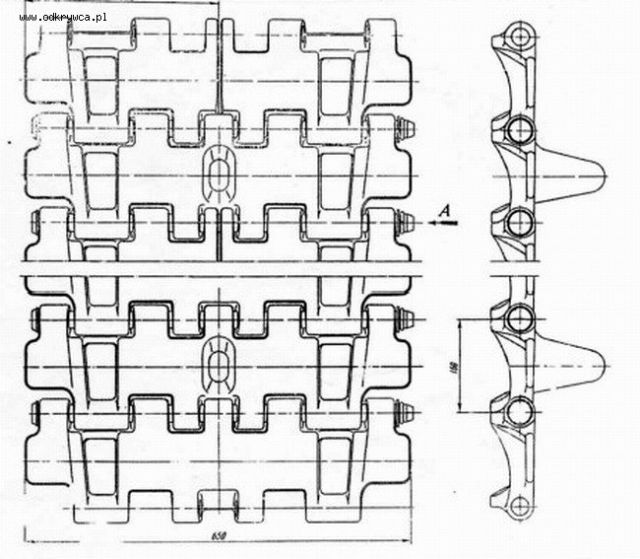

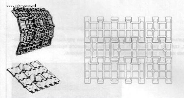

Woodhaven Napisano 6 Marzec 2009 Napisano 6 Marzec 2009 Widzę iż ostatnio temat połówek często tu tej gości .... może też trochę postaram się namieszać.Ja bym się przychylił do stwierdzenia iż jest to połówka z IS`a ( co prawda brakuje zdjęcia drugiej strony tej gąski jak i wymiarów ). Gąska od IS`a miała 650 szerokości i odległość miedzy szpilkami 160. Na rysunku gąska IS`a

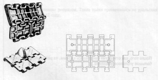

Woodhaven Napisano 6 Marzec 2009 Napisano 6 Marzec 2009 Niestety nie znalazłem wymiarów gąski KW, ..a nie mam pewności iż posiadała ten sam wymiar co gąska od IS`a.Ale zwróćcie uwagę na mały ząb na połówce gąski KW ... .. na połówce gąski IS`a nie występuje taki ząbek.Na rysunku gąska KV

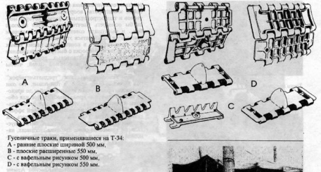

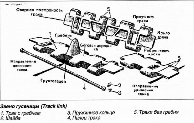

Woodhaven Napisano 6 Marzec 2009 Napisano 6 Marzec 2009 Poszukajmy jeszcze wymiarów gąsek KV i może ashe zmieści nam zdjęcie drugiej strony gąski + poda wymiaryA dla ciekawskich parę przykładów gąsek z T-34 ... zwróćcie uwagę na wymiary 500 i 550

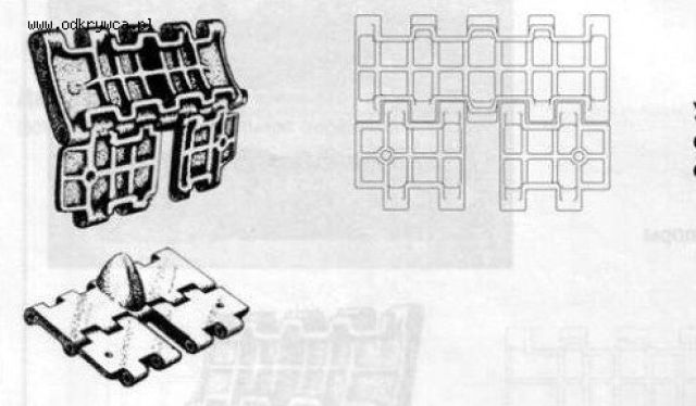

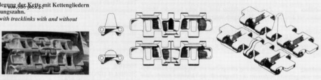

Woodhaven Napisano 6 Marzec 2009 Napisano 6 Marzec 2009 No i dalej by Wam namieszać do końca zamieszczam trzy przykłady wykorzystania połówek w T-34 Połówka wykorzystywana do zwiększenia powierzchni gąsienicy.
Woodhaven Napisano 6 Marzec 2009 Napisano 6 Marzec 2009 W przypadku połówek stosowanych w T-34 wydaj mi się iż były one przeznaczone do zwiększenia powierzchni gąsienicy w przypadku poruszania się czołgu w trudnych warunkach terenowych .. no i jak to w warunkach wojennych przy okazji zaczęto stosować je w normalnej eksploatacji

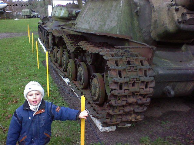

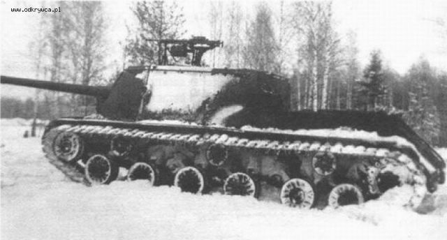

Woodhaven Napisano 7 Marzec 2009 Napisano 7 Marzec 2009 Czekając aż ashe zapoda nam lepsze zdjęcia i poda wymiary napiszemy spokojnie kolejny doktorat na temat klepek Połówki miały taki sam wymiar jak pełne klepki więc były wymienne Musze przekopać trochę śmieci i mam nadzieję że odnajdę zdjęcie z zastosowaniem połówek ..... ale,ale aby Wam namieszać w sobotni poranek wrzucę Wam może taką fotkę ISU 122 he,he
zebu74 Napisano 7 Marzec 2009 Napisano 7 Marzec 2009 zapomniałem dodać,że wyrażnie widać zastosowanie połówek.pzdr
