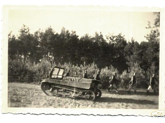

Grendel Napisano 25 Luty 2004 Napisano 25 Luty 2004 Polsmol,Usmiejesz sie - wiesz co sprawia wrazenie wydluzonego wahacza(procz kata padania swiatla, rzecz jasna)?Brak blotnikow;o)Zwykly brak blotnikow skraca wizualniebryle pojazdu.I stad wrazenie, ze kola napinajace znajduja sie nieco dalej, niz byc powinny.Porownaj z innymi zdjeciami w ktorym miescu w stosunki do konca kadluba wypada os kola napinajacego.Bo w dluzsza wanne nie chce mi sie wierzyc.Nie upieram sie , ze nigdy nie bylo zadnej drugiej wersji".Kto wie - moze i byla.Moze roznila sie np.ksztaltem wahacza, lub sposobem jego zawieszenia?Mozliwe.Ja jednak jak do tej pory nie widzialem nic, co by to potwierdzalo, co juz pisalem.Skan odrobine na szybko oczyscilem.PozdrowieniaGrendel
polsmol Napisano 26 Luty 2004 Napisano 26 Luty 2004 Też się nie upieram. Informacje te mam od akagiego więć niech on się wypowie bo ja nie mam nic oprócz zasłyszanych od niego rewelacji i tego zdjęcia.
Grendel Napisano 26 Luty 2004 Napisano 26 Luty 2004 Wielka szkoda, ze Pan Akagi milczy.Ciekawosc roznic w zawieszeniu C2P po prostu mnie zzera ;o)Nie chodzi mi nawet o zdjecia (choc bylyby mile widziane, rzecz jasna), ale o pare slow wyjasnienia.PozdrowieniaGrendel

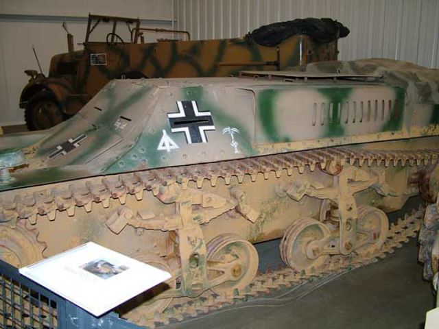

Grendel Napisano 27 Luty 2004 Napisano 27 Luty 2004 Nowinki z Auburn (numery seryjne C2P, jesli jakies istnieja) bede mial dopiero w polowie pzryszlego tygodnia:(Wiec by temat muzealno-pancerny nie wymarl, taka mala zagadka:Cio to?Bo o ile sie nie myle , to Lorraine 37L powinien miec trzy wozki nosne.Zaluje, ze nie dopatrzylem sie tego na miejscu - zrobilbym wiecej fotografii.Coz - nastepnym razem.Juz widze zniesmaczona mine Marka Jaszczolta ;o)PozdrowieniaGrendelP.S.Jak patrze na zdjecia , to rzeczywiscie znajduje ladniutkie kwiatuszki"...Ale i tak warto Auburn odwiedzic.Eksponaty tak czy owak ciekawe, a ludzie bardzo mili.G.
Monsun Napisano 27 Luty 2004 Napisano 27 Luty 2004 Witam,to jest francuski Lorrain 37. Jak malowanie wskazuje wykorzystywany w Afryce przez DAK.PozdrMarcin
Grendel Napisano 27 Luty 2004 Napisano 27 Luty 2004 Monsun,Oczywiscie wyglada to jak Tracteur Blinde 37L, ale to podwozie!W nim cala rzecz.I stad pytanie.PozdrowieniaGrendel
jotes Napisano 27 Luty 2004 Napisano 27 Luty 2004 Wygląda jaby ledwo zdążył na przejeździe kolejowym... Wersja skrócona...
Grendel Napisano 27 Luty 2004 Napisano 27 Luty 2004 Tiaaa Jotes.Dwa wozki nosne, inna instalacja kola napinajacego.Wersja skrocona".A widziales gdzies zdjecie takiej?Moze jakis prototyp?Albo egzemplarz maloseryjny?Nigdzie nie moge znalezc zadnych konkretow.Ale najprawdopodobniej okaze sie , ze dorobili" tyl do rozbitka i na trzeci wozek nie starczylo miejsca...Zaluje, ze nie zrobilem wiecej zdjec - nie byloby watpliwosci.PozdrowieniaGrendel

Duncam Napisano 28 Luty 2004 Napisano 28 Luty 2004 Ten C2P zdobyto w Ardenach? Ale czy w czasie grudniowej ofensywy Niemców? Może raczej porzucili go oni tam we wrześniu 1944, w czasie odwrotu z Francji i Belgii?A co do różnych wersji C2P, to może ten cytat coś rozjaśni:Ulepszenia wprowadzano i w trakcie produkcji ciągników seryjnych. Na przykład w pierwszej połowie 1938 roku zastąpiono ogumioną rolkę napinającą gąsienicę rolką nieogumioną o większej wytrzymałości, a także wprowadzono uchwyty skrzynek amunicji alarmowej, przewożonej na ciągniku.Produkcja seryjna trwała od 1937 roku. Pierwsza seria liczyła 196 ciągników. Drugą serię zamówiono w 1939 roku. Miała liczyć 117 pojazdów - ale, ze względu na wybuch wojny, zaledwie zaczęto jej realizację."To oczywiście cytat z doskonale znanej książki Wrzesień 1939. Pojazdy Wojska Polskiego. Barwa i broń"Wymienione w niej zmiany to kosmetyka, ale może było ich więcej? Np w drugiej serii?Z drugiej strony zmiany były, nie były, to i tak istniało tylko jedno wojskowe oznaczenie tego ciągnika, bez dodatkowych oznaczeń (np C2Pa czy C2PB). A to znaczy, że zmiany były małe. Oczywiście mogę się mylić.Pzdr
Grendel Napisano 28 Luty 2004 Napisano 28 Luty 2004 Duncam,Nie mam zadnych dowodow na potwierdzenie kiedy i gdzie zdobyto ten egzemplarz.O Ardenach powiedziano mi w muzeum i takaz historie slyszalem tez wczesniej od innych.Zas co do zmian dlugosci wahacza - nie uwierze, dopoki nie zobacze.Dlaczego?Z prostego powodu - zwiekszenie dlugosci calkowitej pojazdu mialoby sens tylko z dwoch powodow:1.ciagnik bylby niestabilny kursowo w jezdzie terenowej pod obciazeniem.2.planowanoby zastosowanie ciagnika do holowania ciezszych obiektow.C2P cieszyly sie opinia bardzo zwrotnych i latwych w prowadzeniu, wiec punkt pierwszy odpada.Do holowania artylerii ciezkiej uzywano C7P.Moze holowanie 40mm Boforsa zmienialo polozenie srodka masy ciagnika do tego stopnia, ze trzeba bylo przekonstuowac zawieszenie?Nie mam pojecia.Nie zmienia sie linii technologicznej bez powodu, to pewne.Oryginalny wahacz C2P ma tak prosta konstrukcje, ze nie uwierze, ze go przekonstruowano, by uproscic produkcje.Dlatego nie uwierze, poki nie zobacze.Rozpisalem siePodrawiamGrendel
Grendel Napisano 28 Luty 2004 Napisano 28 Luty 2004 Sprawa Lorraine wyjasnila sie do konca.Otoz budowano je w nieokupowanej Francji(Vichy)jako nieopancerzone ciagniki rolnicze.Od razu produkowano tez do nich pancerze i ukrywano w oczekiwaniu na powstanie.Stad tez pancerze tych kilku zachowanych egzemplarzy pochodza tez z lat 41-43, jak i one same.Jak zwykle pomocny okazal sie Missing-Lynx:)PozdrowieniaGrendel

akagi Napisano 28 Luty 2004 Napisano 28 Luty 2004 Witam ponownie,1. C2P był produkowany seryjnie z jedną wersją zawieszenia - tzn. podwozie czyli układ jezdny nie było zmieniane czy modernizowane. Problem w tym, że istniała wersja jakby przedseryjna.Juz piszę jak do tego doszło.....2. C2P wywodzi się z TK i TKS'a. To oczywiste. Jak wiadomo układ jezdny TK/TKS wywodzący się z prototypowej TK-2 oparty był na dwóch wózkach jezdnych, kole napędowym z przodu i kole napinającym wraz z mechanizmem przesuwu z tyłu. W stosunku do TK-3 układ TKS koła napinającego jest przesunięty ok. 10 cm do tyłu ( piszę z pamięci, nie mam dzis jak sprawdzić). Ale zasada pozostała ta sama - koło napinające jest wraz z mechanizmem przesuwu zamocowane na ramie nośnej i nie dotyka w czasie jazdy podłoża. Taki układ doskonale sprawdzał się w tych pojazadach z prostej przyczyny - TKS'y miały lekki tył. Bardzo nisko polożony środe ciężkości, a poza tym umiejscowiony praktycznie centrlanie w środku pojazdu z lekkim przesunięciem do przodu nie wpływał na zachowanie się tyłu i zwrotność całego pojazdu. Z tego też powodu pozostano prz stosowanym w tamtym okresie systemie skrętu polegającym na hamowaniu jednego z kół napędowych.3. C2P miał zupełnie inne rozłożenie mas. Nie tyle chodzilo o sam pojazd, ale zastosowanie tego pojazdu - czyli ciągniony ładunek. W związku z powyższym Szmidt i Łapuszewski zdecydowali się zastosować większe koło napinające i uresorować je. Po tej zmianie koło napinające stało sie kołem jezdnym. Doszła do tego zmiana systemu sterowania na system sprzęgieł bocznych. I tak był produkowany. Więc gdzie rupa" pogrzebali ???Do tej pory sądzono ( Magnuski, Komuda), że C2P na oryginalnym podwoziu TK/TKS powstał tylko w prototypowym egzemplarzu. Problem w tym, że w tej chwili z racji budowy repliki TKS'a natrafiamy na coraz to nowe dane około tego tematu , także o C2P. Wynika z nich, że pierwsza jakby seria pojazdów miała zawieszenie z małym kolem napinający zawieszonym na ramie. To zawieszeni było krótsze niż zawieszenie z wahaczem. W tej chwili szukamy zdjęć tych pojazdów, jest nadziej, że może znajdą się w Londynie. Ale nikła. Nie wiemy ile pojazdów zostalo tak zbudowanych i czy później były modernizowane do standartu z wahaczem i sprzęgłami bocznymi ( troche mało opłacalne) I własnie dlatego w rozmowie z Polsmolem użylem określenia 2 typ zawieszenia. pozdrawiamJacekps. do Polsmola - otrzymalismy z Leszkiem od Jasia Tarczyńskiego szczegółowe plany, zdjęcia, oraz informacje o PZInż. 713. Do wglądu przy najbliższej okazji.pozdrawiam
Grendel Napisano 29 Luty 2004 Napisano 29 Luty 2004 Nic dodac, nic ujac.Watpliwosci rozwiane.Pozostaje podziekowac, co niniejszym czynie :)Reasumujac:mialem racje, ze nie istniala zadna wersja z wydluzonym wahaczem.W przypadku odnalezienia zdjec ciagnika pre-seryjnego polecam sie laskawej pamieci.Swoja droga - bede musial sie wybrac do Muzeum Polskiego w Chicago i przekopac ich archiwalia pod katem zdjec przedwojennych pojazdow.Do tej pory szukalem tam archiwaliow z lat piecdziesiatychi wczesnych szescdziesiatych( dzialalnosc kulturalna wojennej emigracji) i musze przyznac , ze byl to prawdziwy Sezam:)Zbiory sa niewiele mniejsze niz archiwum Muzeum Pilsudskiego w Nowym Jorku.Ale to w miare czasu - w domu dwojka dzieciakow teskni do zabawy z tata;o)PozdrowieniaGrendel
