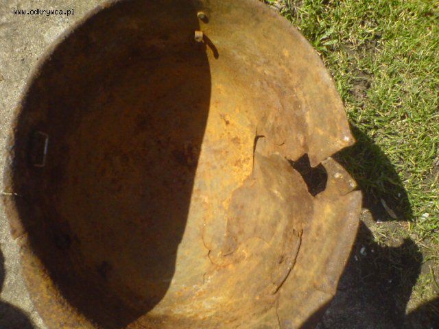

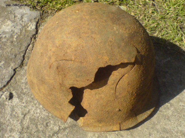

makul Napisano 31 Marzec 2009 Napisano 31 Marzec 2009 Kawałki wgięte do wewnątrz-nie chciałbym ich złamać a jedynie dociągnąć i pospawać.

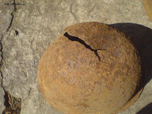

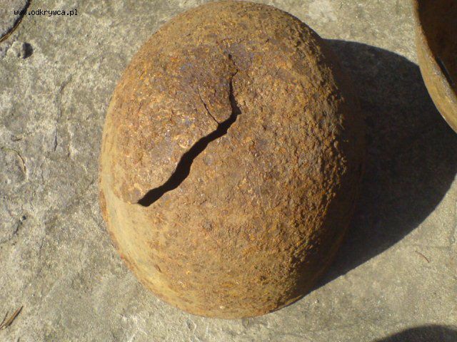

makul Napisano 31 Marzec 2009 Napisano 31 Marzec 2009 Drugi egz. - wgiety na ciemieniu i pęknięty do ucha - kawałek odsadzony także wymaga dogięcia.
makul Napisano 31 Marzec 2009 Napisano 31 Marzec 2009 Czy po palniku nie będzie bardziej podatny na pęknięcia?makul
Cyrograf15 Napisano 31 Marzec 2009 Napisano 31 Marzec 2009 Palnik tu nie zaszkodzi, ale powinno się to dać a zimno" dociągnąć i pospawać.Wojtek
makul Napisano 31 Marzec 2009 Napisano 31 Marzec 2009 Niektóre kawałki blach są odchylone wzgl. stanu pierwotnego o jakieś 45stopni. Boję sie trochę prostowania na zimno po tymjak prostowałem łyzke mosiężną - mam teraz 2;)Ale spróbuję palnikiem.dzięki,makul

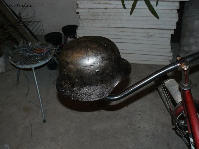

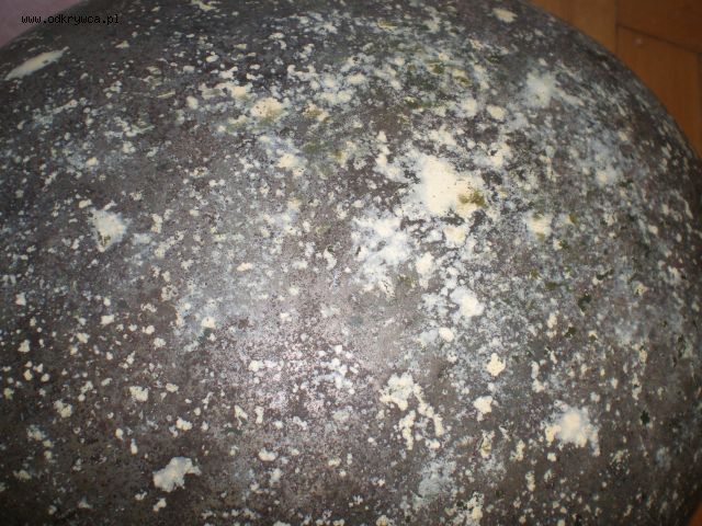

Swiety82 Napisano 4 Kwiecień 2009 Napisano 4 Kwiecień 2009 Relacja z mojego odnawiania...Całość ładnie poszpachlowana i przetarta, szykuję się na jeszcze jedną warstwę wykańczającą...

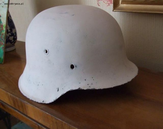

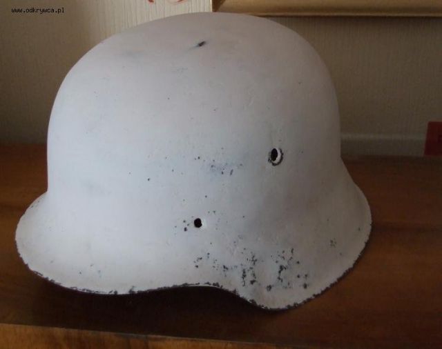

Swiety82 Napisano 4 Kwiecień 2009 Napisano 4 Kwiecień 2009 Do poprawki lewy bok i parę przetarć, już szpachlą tzw. wykańczającą

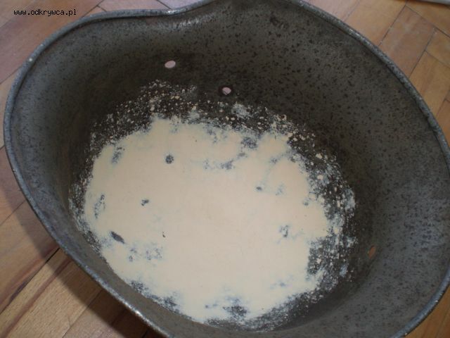

Swiety82 Napisano 4 Kwiecień 2009 Napisano 4 Kwiecień 2009 A tak rozwiązałem sprawę dziury-zastanawiam się czy szpachlować wnętrze, dzwon i tak robiony więc 100% oryginału nie ma.... trochę mi się po prostu nie chce ;)
vis1939 Napisano 4 Kwiecień 2009 Napisano 4 Kwiecień 2009 Wtam,pod wpływem tego wątku postanowiłem skończyć moją M40 którą zacząłem reanimować jakieś 2 lat temu,niestety leżała słabo zabezpieczona odłogiem na szafie i teraz muszę na nowo wyciągać rudego z wżerów.Swienty82 chyba masz zamiar bardziej zeszlifować tą szpachle bo jak na mój gust to strasznie grubo to pociągleś i po malowaniu zobaczysz ze to będzie widać,jak niema dziurek(albą są minimalne)na wylot to szlifuje do gołej blachy a szpachla wypełnia wszystkie zagłębienia i mam idealnie gładki dzwon.
vis1939 Napisano 4 Kwiecień 2009 Napisano 4 Kwiecień 2009 Tam gdzie było większe sito zostawiałem więcej od środka.
Swiety82 Napisano 4 Kwiecień 2009 Napisano 4 Kwiecień 2009 Mój dzwon był nieźle wyżarty, a do tego góra składała się z kilku kawałków więc musiałem to jakoś w miarę ładnie poskładać do całości. Generalnie nie jest tego za dużo i w miarę oddaje rzeczywistą grubość powłoki-no-jeszcze trochę zjadę". Tylko remoncik w domu trwa i jakoś nie mam czasu się na poważnie tym zająć... jeszcze poszukuję taniej farby do tego i będzie ok.

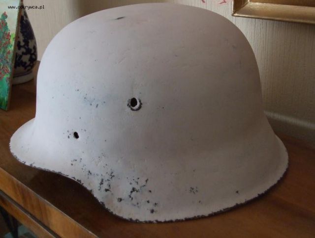

vis1939 Napisano 4 Kwiecień 2009 Napisano 4 Kwiecień 2009 Nie chcę robić nikomu reklamy ale używałem już tego produktu i mogę szczerze polecić,choć cena nie zachęca szczególnie jak się farbę załaduje w spray co mnie kosztowało kolejne dwie dychy ale komfort malowania o niebo lepszy.Pozdrawiam.http://www.allegro.pl/item597063908_farba_feldgrau_na_helm_i_nie_tylko.html
sudajew Napisano 20 Kwiecień 2009 Autor Napisano 20 Kwiecień 2009 odświeżam wątek dziś nałożyłem drugą warstwę tego czegoś na C i sobie tera ładnie schnie:)Za kilka dni dostane moja zaczepistą wypłatę wysokości 100zł to sie o szpachli pomyśli, a planuje pomalować garnek na wakacje, jak coś sie zarobi.pzdr
