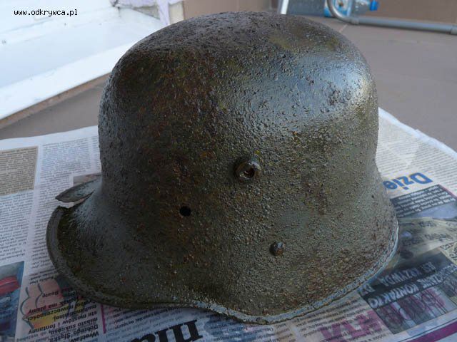

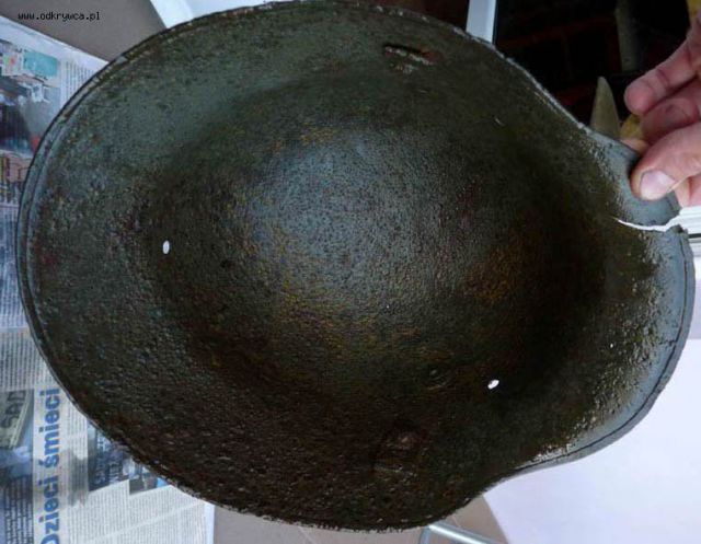

anise Napisano 26 Sierpień 2009 Napisano 26 Sierpień 2009 Dzięki.Postanowiłem już go dłużej nie męczyć" ;)może nie zachwyca ale dla mnie- efekt działania kwasu na duży plus- wystarczy porównać z wcześniejszymi fotkami.teraz tylko parafina i na półeczkę!Pozdrawiam.
kurkow Napisano 27 Sierpień 2009 Napisano 27 Sierpień 2009 Efekt na pewno zachęcający do używania kwasu. Pytanie tylko, czy mimo wszystko po elektrolizie nie byłoby lepiej...
Thomson. Napisano 27 Sierpień 2009 Napisano 27 Sierpień 2009 W porach zostało dużo rdzy. Będzie dalej gnił. Tak jak kurkow radzi zastsował bym też elektrolize.

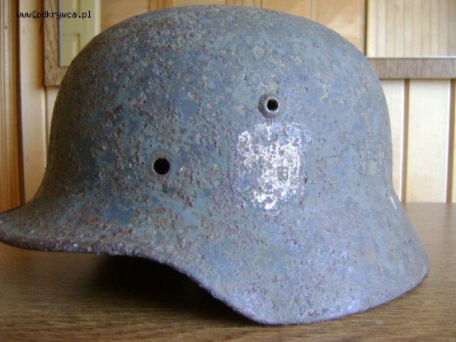

Thomson. Napisano 28 Sierpień 2009 Napisano 28 Sierpień 2009 Mam taki hełmik m35z widoczną farbą i kalką. rdzy jest stosunkowo bardzo mało. I tu nasuwa mi się pytanie. czy wkładać go do kwasy cz raczej nie warto? Za każda sugestie dziękuje.Pozdro
Diago Napisano 31 Sierpień 2009 Autor Napisano 31 Sierpień 2009 ja tam bym zaryzykował ale pewnie i sa tacy co nie :) pozdro
sid30 Napisano 31 Sierpień 2009 Napisano 31 Sierpień 2009 ja tez bym zaryzykował, ale nie zostawiał samopas. Częste kontrole :)) lekki stromyk wody i delikatne płukanie. nie trzyj czasem tej kalki bo bedziesz zdziwiony jak ci zlezie :))
viras Napisano 31 Sierpień 2009 Napisano 31 Sierpień 2009 Jak kalka wyjdzie , to umyj ją dokładnie i zabezpiecz jakimś olejkiem i dalej do kwasu.
