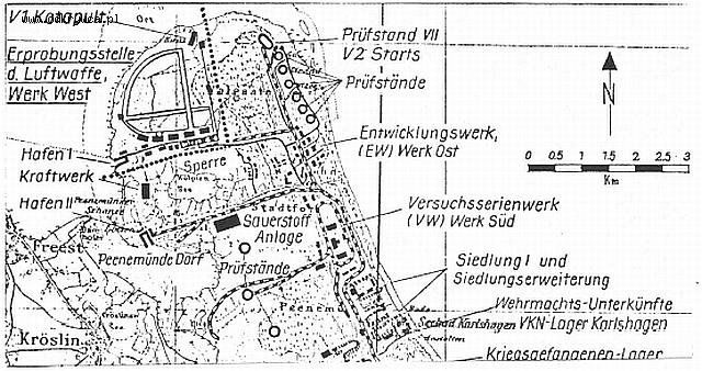

Grzesio Napisano 25 Październik 2008 Napisano 25 Październik 2008 Na jednej mapce granica E-Stelle jest zaznaczona, ale bardzo schematycznie (jak i sama mapka lepsza nie jest). Tym niemniej granica - o ile mógłbym się pokusić o interpretację - biegła wg tego na północy od wyrzutni V 1 wzdłuż drogi do hangarów lotniska, okrążała hangary i schron przeciwlotniczy, dochodziła do linii kolejowej, poczem zakręcała na zachód nie dochodząc do Flak-Versuchsstelle, biegła wzdłuż północnego brzegu Koelpien See, obejmowała port północny i warsztaty Vorwerku i dochodziła do zachodniego brzegu pomiędzy Oehrden Wiese i Krug Wiese.Może Wojwoj zna konkrety? :-) PzdrGrzesiu
beaviso Napisano 26 Październik 2008 Napisano 26 Październik 2008 Mapka pewnie znana, ale innym może się przyda... Patrz obok.@Grzesio:To raczej nie były proste stacje telemetryczne. Analiza dyslokacji stacji i toru lotu V-1 pokazuje, że tylko jakiś radar mógł je śledzić.P.S. Wotomac - zwróć łaskawie uwagę, że dyskusja (jak i sama mapka) odbiegła od Rumbke kilkaset km na zachód - do Peenemuende ;-)
