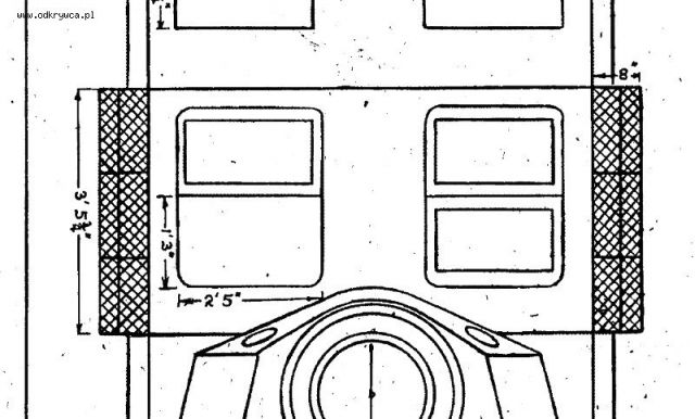

Co prawda w domu mam kłopoty z znalezieniem miarki w centymetrach ale nie wydaje mi się by wymiary się pokrywały. Co prawda Paweł mierzył luki od spodu ale ......
Wymiary włazów podane na rysunku Wooda, tak pi razy drzwi się zgadzają, długość już nie, ale tak sobie myślę, że Americans (aren't stupid:))) popełnili na tym schemaciku czeski błąd i zamiast napisać 5 stóp 3 cale" napisali 3 stopy 5 cali". Ot i cała zagwozdka.

A jaka jest szerokość na tym rysunku bo nie widzę??

Pisząc że „ta płyta od III wykonana została po Bożemu” odwołałem się do najwyższej możliwej instancji nadzoru miar i wag. W obawie przed niespodziewanym rażeniem pioruna zamieszczę komentarz do podanych wymiarów.
- po pierwsze podane są one w milimetrach. Stugi jeździły prawą stroną ulicy więc miary calowe zakopujemy głęboko w ogrodzie .... dla przyszłych pokoleń eksploratorów.
Wymiar pierwszy zaznaczony na tym rysunku jako A :
http://www.odkrywca.pl/forum_pics/picsforum23/rotation_of_iii_lem.jpg
wynosi 1840 mm jest to szerokość wnętrza pokrywy silnika ograniczona ściankami bocznymi do których mocowane są boczne wloty powietrza. Jak wykonywałem swoje obliczenia ? Szerokość PzKpfw III w realu wynosi 2950 mm, a szerokość na zamieszczonym rysunku PzKpfw III, 57 mm. Tak więc każdy milimetr na rysunku odpowiada 51,3 mm. Jeśli na rysunku wymiar A wynosi 36 mm mnożymy go przez 51,3 mm uzyskując wynik 1846 mm. (A do przerwy Panowie jeszcze 35 minut).
Tak więc wymiar pozyskany z obliczeń odbiega o 6 mm od wymiaru pozyskanego poprzez pomiar wraku. Wedle wszelkiej teorii ta różnica mogłaby być znacznie większa ponieważ należy uwzględnić błąd wymiarowania ze względu na leżącą pozycję wymiarującego jak i błąd przy tak dużym przeskalowaniu. Ja tak mogę godzinami :)
Długość pancernej płyty silnika razem z krótką tylną płytą (skróconą perspektywicznie poprzez rzut z góry) po wyskalowaniu wynosi 1898,1 mm. Tu również mają prawo wystąpić błędy spowodowane skalowaniem. Wymiar podany na rysunku wklejonym przez Szczepcia :
http://www.odkrywca.pl/forum_pics/picsforum23/awrak.jpg

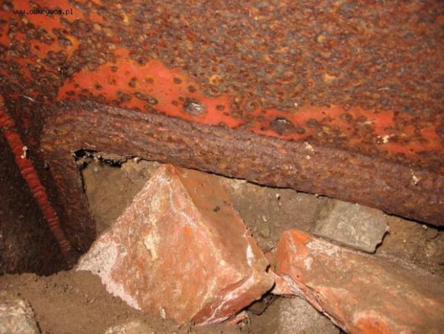

wynosi 1620 mm, i nie jest wymiarem błędnym. To wymiar długości płyty która jest widoczna i stanowi sklepienie tej pancernej piwniczki. Tak więc wiemy że przynajmniej 278,1 mm płyty łącznie po obu stronach piwniczki spoczywa w ziemi. Jak dla mnie trochę mało :)
Po kolei ....
Wymiar zewnętrzny klapy silnika /pomiar 750 mm - 769,5 mm wynik skalowania/ różnica 19,5 mm.
wymiar wlotów powietrza/ 200 x 500 mm - 256,5 x 564 mm/
w tym przypadku rozbieżność jest największa sięgająca do 64 mm ale mierzyliśmy je od spodu a na rysunku przykryte są dodatkowo klapami pancernymi.

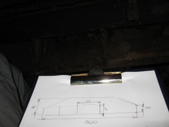

I to co najważniejsze posługiwaliśmy się prostymi metodami i podstawową literaturą bez posiadania makulatury. Koledzy MK i Krzysiek samorzutnie obiecali podesłać trochę papierów tak że ta bolączka niedługo się skończy, Wielkie Dzięki. Na zdjęciu warunki w jakich z Szczepciem wykonywaliśmy pomiary. Pozdrowienia dla Szczepcia który toczy dzisiaj chwalebny bój o lepsze warunki dostawy internetu. Jeśli pokona wroga bez przeszkód będziemy mogli czytać jego opowiadania. Póki co panoszę się po jego wątku ....:)

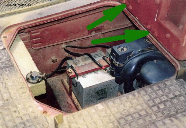

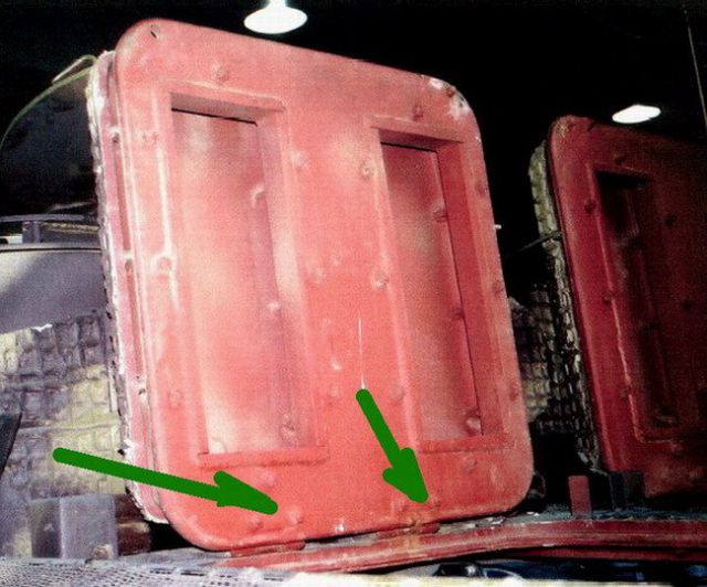

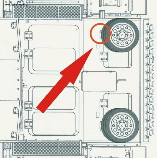

Trzeba się dobrze wczytać - gęgały" nie kwakały" więc chodzi zdecydowanie o gęsi ... no ewentualnie o kaczki w gęsiej skórze. Na ostatnim zdjęciu wklejonym przez Szczepcia widoczna jest prawa tylna klapa. Zaznaczyłem zawias po którego mocowaniu zostały otwory.
