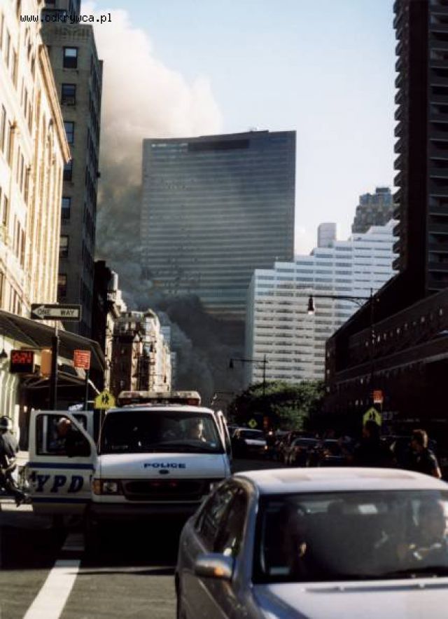

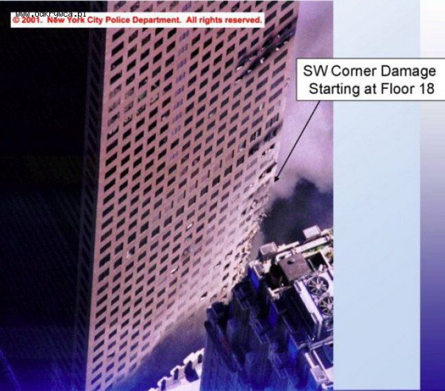

coe Napisano 11 Wrzesień 2008 Napisano 11 Wrzesień 2008 Powodem zawalenia się budynku biał być jakoby uszkodzony południowo-zachodni narożnik.Takie uszkodzenie (jeżeli byłoby faktyczną przyczyną zawalenia) powinno spowodować przechylenie się wieżowca na bok i jego upadek na sąsiadujące budynki...
Swiety82 Napisano 11 Wrzesień 2008 Autor Napisano 11 Wrzesień 2008 Czytałem o tym, rzadko się wspomina los tego budynku. Pewnie zawalił się od podmuchu WTC 1 bądź 2 :)Tak na serio-kolejny dowód na błędy w akcji CIA... teraz się serio zastanawiam, czy Al-Kaida serio istnieje(lub bądź co bądź zagraża) czy to wytwór propagandy USA... ?

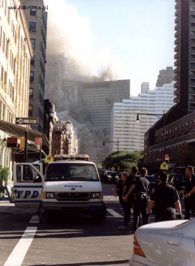

coe Napisano 11 Wrzesień 2008 Napisano 11 Wrzesień 2008 Tymczasem... WTC7 runą pionowo w dół powodując stosunkowo nieznaczne uszkodzenia sąsiadujących budowli.Trudno oprzeć się wrażeniu, że mamy tu do czynienie nie z katastrofą, ale z precyzyjnie przygotowanym i przeprowadzonym wyburzeniem.

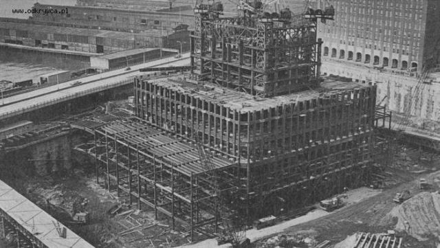

coe Napisano 12 Wrzesień 2008 Napisano 12 Wrzesień 2008 Nie wg mnie, ale wg oficjalnej wersji podawanej przez Amerykanów.Na marginesie ta wersja też jest dość wątpliwa, bo elementem konstrukcyjnym wieżowców, który je podtrzymuje nie są narożniki, ale centralny rdzeń (na zdjęciu jedna z głównych wież WTC podczas budowy – centralny rdzeń budynku jest wyraźnie widoczny). Dopiero uszkodzenie takiego rdzenia może spowodować zawalenie się wieżowca. Uszkodzenie narożnika nie powinno wpłynąć na stabilność konstrukcji, ale… niech będzie tak jak oficjalnie mówią Amerykanie.Tu jednak prawa fizyki są nieubłagane: w takim przypadku wieża powinna przewrócić się na bok. Tymczasem…

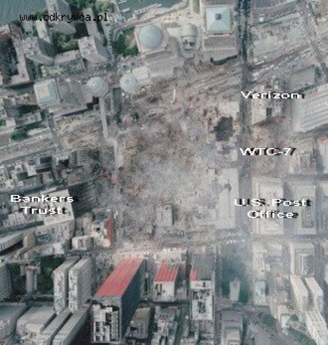

coe Napisano 14 Wrzesień 2008 Napisano 14 Wrzesień 2008 Tak mi się przypadkiem w życiu pechowo ułożyło, że skończyłem politechnikę więc jako takie pojęcie o stateczności konstrukcji mam… choć niewątpliwie daleko mi do poziomu wiedzy kolegi M164U ;)Nawet byłbym w stanie kupić te rewelacje o niszczycielskim oddziaływaniu temperatury, ciśnienia oraz fali sejsmicznej, jednak dręczy mnie taka lamerska wątpliwość…Dlaczego te niszczycielskie żywioły skupiły się wyłącznie na budynku WTC7? Dlaczego stojące tuż obok budynki Verizon i U.S. Post Office nie zawaliły się? Dlaczego nie zawalił się budynek Bankers Trust, mimo że został poważnie uszkodzony przez rozpadające się wieże?Jakimś dziwnym zrządzeniem losu destrukcji uległy wyłącznie budynki należące do kompleksu WTC.

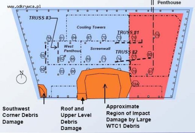

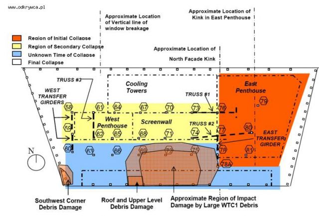

coe Napisano 14 Wrzesień 2008 Napisano 14 Wrzesień 2008 Wracając do WTC7, to kolega M164U słusznie zauważył, że konstrukcja tego budynku była inna niż konstrukcja WTC1 i WTC2. W tym przypadku na rdzeń podtrzymujący budynek składało się 25 betonowych kolumn, a nie stalowa kratownica.W zasięgu rażenia spadających odłamków znalazły się 3 kolumny tego rdzenia (69, 72, 75). Nawet jeżeli założymy, że zostały one podcięte to jednak trochę za mało do spowodowania zawalenia się budynku.Co takiego się wydarzyło, że pozostałe 22 betonowe kolumny nagle, jednocześnie przestały podtrzymywać budynek WTC7? Nie są tu znane żadne przekonywujące przesłanki, a władze amerykańskie na ten temat milczą.

M164U Napisano 15 Wrzesień 2008 Napisano 15 Wrzesień 2008 Coe widzie, ze i ja i kolega ukonczylismy uczelnie z dyplomami w naukach scislych. Gratulule! I odpowiem na bardzo dobre pytanie – dla czego niszczycielskie żywioły skupiły się wyłącznie na budynku WTC7?Otoz, budynek WTC7 byl troche innaczej sokostrulowany od budynkow ktore znajdowaly sie dookowa kompleksu WTC. 1) Po pierwsze WTC7 byl polaczony rekawem z glownym skwerem na ktorym WTC1 i 2 byly osadzone. 2) Po drugie, co wazne, to ze WTC7 funkconowal jako glowny wiazd wszystkich ciezarowek z i do kompleksu WTC. To oznaczalo ze od parteru do 3-ciego pietra budynek byl wirtualnie pusty oprocz rampy po ktorej ciezarowki z wysokimi budami mogly wiechac do kompleksu WTC. 3) Po trzecie, i najwazniejsze, to WTC7 byl wybudowany na juz instniejacym budynku, buynku przekaznikowym Con Ed wybudowanym w 1967 roku (dla potrzeb WTC1 i 2), i dla tego konstrukcja WTC7 nie byla tak prosta jak twoj rysunek. Tak wiec na pietrze 5 do 7 wybudowany byl system column grawitacyjnych ktore przenosily ciezar duzo wiekszego budyku powyzej na duzo mniejsza baze, ktorym byl juz instejacy budynek Con Ed. Powyzej 7-mego pietra zeczywiscie budynek byl juz bardziej konwencjonalny z typowymr dzeniem i skladajacym sie z 25 betonowych kolumn. 4) Dodakowo pietra 5 do 7 nie byly wykozystywane jako buira, tylko miejsce na mechaniczne wyposazenie budnyku, tak jak 12 trasformatorow, 4 generatory (dizlowe) i z tym zwiazane pojemniki na rope ( 90 tysiecy litrow) ktore byly rozkolowane miedzy parterem i 9-iatym pietrem (na kazdym piertrz po 10 tysiecy litrow paliwa). Tak wiec kiedy budynek WTC7 zostal uderzony przez nawet niewielka ilosc gruzu i palacych sie smieci z WTC1, w budnyku WTC7 rozpoczal sie pozar ktory nie byl gaszony poniewaz nie bylo do niego dojscia (WTC1 i 2 zawalilo sie i trudno bylo tam dojechac przez nastepne 2 lata). Czyli aby podsumowac - podstawa budnyku WTC7 to mniejszy budynek wybuowany w 1967 roku. Na tej podstawie mamy 3 pietra stosuknowo puste wykorzystywane jako rampa, po tym mamy dwa pietra ktore konstrukcyjnie utrzymuja reszte budynku i na ktorym ulokowane sa ruzne maszyny i pojemniki z paliwem. Budynek zostaje uderzony, wizualnie nie wyglada zle, ale w srodku pali sie i rozgrzewa rdzen, i po paru godzinach z podowdu powyzszych wydarzen rozwala sie w proch.

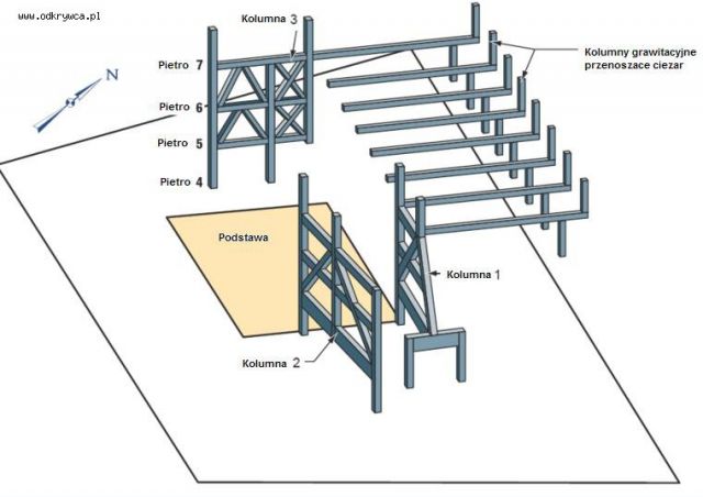

M164U Napisano 15 Wrzesień 2008 Napisano 15 Wrzesień 2008 Dodatkowo zalaczam rysunek ktore pokazuje troche wiecej niz twoj. Na brazowo pokazane sa miejsca gdzie WTC7 zostalo uderzone przez gruz z WTC1, czyli poludniowo zachodni rog budynku, dach, i poludniowa sciana budynku. Czerwone to polnocno wschodnia czesci ktora sie jako pierwsza zapadla - bo jak widac na moim poprzednim wpisie podstawa budynku ani rdzen tam nie istnieje, tylko grawitacyjne kolumny, i potem strefa zolta, niebieska i biala. Co do warszawskiego budnyku Prudential krory przezyl wojne, to on byl zbudowany w latach 1931-34 na typowej stalowej konstrukcji ustawionej na zelbetonowych fundamentach a dodatkowo obudowany 2-oma milionyami cegieł pustakowych (jako konstrukcja nosna). W porownaniu WTC byl zbudowany w 1983 roku na innym budynku, ze szkieletem grawitacyjnym i obudowany panelami ze szkla i granitu uzywanego wylacznie jako dekoracja zewnetrzna, a nie jako konstrukcja nosna tak jak ten piekny hotel przy placu Powstańców Warszawy.

M164U Napisano 15 Wrzesień 2008 Napisano 15 Wrzesień 2008 Tak wiec budnek US Post Office wykonczony w 1937 roku, czy tez budynek Verizon wykonczony w 1936 roku i wybudowany jako typowa piramida ciasteczno – szeroka baza i olowek na gorze, czy tez budynek Bankers Trust wybudowany w 1931 roku, nie zawalily sie tak jak WTC7 (roku budowy 1983) bo byly budowane od postaw, na zelbetonowej bazie, stalowych kolumnach i ceglanych scianiach, czyli technologia bardzo solidna i podobna do warszawskiego Prudentiala, ktory jak sam zauwazyles przetrwal pieklo 2WS i niemieckie ataki z powietrza i ziemi.
