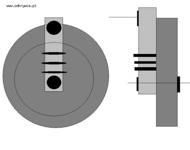

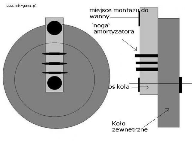

herrmateuss Napisano 11 Sierpień 2008 Napisano 11 Sierpień 2008 Witam!Moim zdaniem do przeróbki na pantere bardziej by podchodziło ZSU 57-2 bo łatwiej by było zaadaptowac podwozie na panteropodobne". Ale jest co jest i chwała za to, że ktos ma siłe i chęc do porzadnej roboty. Kiedys ogladajac te angielskie pantery wpadlo mi cos takiego do glowy - pewnie glupie ale mozna zobaczyc. Problemem jest to ze ze trudno cokolwiek tam wcisnąć.
herrmateuss Napisano 11 Sierpień 2008 Napisano 11 Sierpień 2008 w zsu by takie cos zmiescilo sie łatwiej
okejos Napisano 11 Sierpień 2008 Autor Napisano 11 Sierpień 2008 marder IIherrmateuss możesz rozwinąć temat szkicu ?

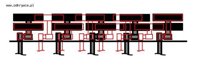

Trooper85 Napisano 11 Sierpień 2008 Napisano 11 Sierpień 2008 Nie wiem czy jest sens robienia rzędu fałszywych kół. Aby miało to jakoś wyglądać konieczna byłaby bardzo poważna ingerencja w układ jezdny.Instalowanie kól na zewnątrz raczej nie wchodzi w grę, ze względu na szerokość gąsienicy. Dochodzi problem przepuszczenia dodatkowych osi pomiędzy orginalnymi kołami. Zamontowanych po wewnetrznej stronie w zasadzie nie będzie widać. Montaż dodatkowego rzędu pomiędzy tarczami orginalnych kół odpada ze wzgledu na grzebienie gąsienic.No i jeszcze jedna sprawa. Po dodaniu czterech dodatkowych kół bedzie ich w sumie dziewięć, czyli o jedno wiecej niż w panterze (przy wykorzystaniu podwozia ZSU-57-2 o jedno za małoMożna by postąpić tak jak pokazałem to na rysunku, ale wtedy na swoich miejscach pozostałoby wyłącznie zawieszenie pierwszego i ostatniego koła (a taka przebudowa pewnie nie wchodzi w gre).Z niecierpliwośćia będę czekał na efekt końcowy waszego projektu!Zdrów!

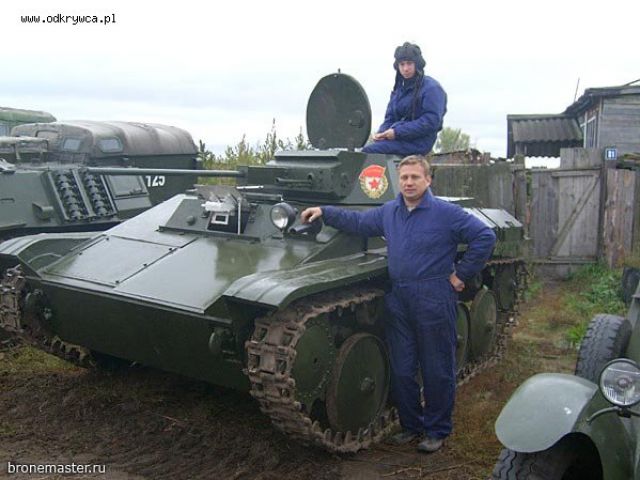

KRUSZYNA Napisano 12 Sierpień 2008 Napisano 12 Sierpień 2008 Zdjęcie a'proposSzarików"między innymi T-70 z Poznania i ich dostępności.Na zdjęciu Rosja,kraj w którym jest największa liczba czołgów na świecie.A panowie rekonstruktorzy budują od podstaw replikę.Nie łatwiej wyciągnąć z jakiegoś błota czy zapomnianego magazynu oryginał i jego używać do pokazów i inscenizacji?Nie!A dlatego że oryginał jest zbyt cenny i mimo wszystko mniej dostępny.A poza tym wiadomo że i mundury i oporządzenie i wszyskie inneszpeja"kolekcjonuje się,huha i dmucha aby nie uszkodzić,a na potyczki,inscenizacje i rekonstrukcje zabiera się i tłucze w większości kopie.Natomiast muzea to oczywiście powinny być sprzęty z epoki,oryginalne i w jak największy sposób doprowadzone do stanu pełnej sprawności i w stanie takim utrzymywane.Ale tutaj to jest tylko jeden problem-kasa,kasa,kasa...pozdrawiamkruszyna

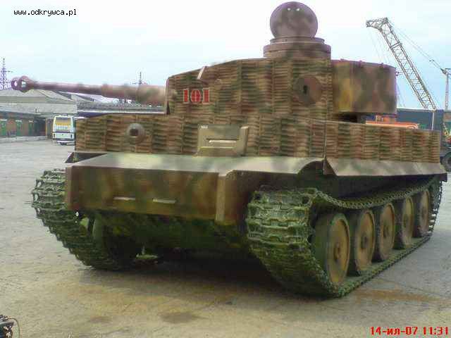

Trooper85 Napisano 13 Sierpień 2008 Napisano 13 Sierpień 2008 Przejżałem tą rosyjską stronkę, i muszę przyznać, ze repliki budowane u nas są, moim zdaniem, na dużo wyższym poziomie. Tamte wyglądają trochę jak wydobyte z pomroków sowieckiej kinematografii. Szczególnie Tiger i Puma. No i T-34/76 na podwoziu T-55, czyżby u wielkiego brata wyczerpał się zapas powojennych 34"?Tutaj kilka innych replik niemieckich pojazdówhttp://the.shadock.free.fr/Repros.pdfZdrów!
