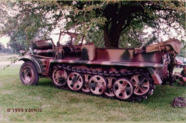

beaviso Napisano 13 Styczeń 2004 Napisano 13 Styczeń 2004 Wygląda na to, że panowie faktycznie pospieszyli się z informacją dla pracy, że to jest 1-tonówka (Sd.Kfz.10).Wczoraj z kolei ktoś mówił o siódemce", czyli 8-tonówce... Ale zamieszanie :-/A Kolega Magnus uparcie trwa przy 250" i wygląda na to że ma rację! Nie znam się zbytnio na pojazdach, umiem tylko bawić się w dziecinne zabawy porównaj obrazki", umiem też liczyć do sześciu (siedmiu) - i widzę że jest to z całą pewnością gąsienica i koła pojazdu z serii Sd.Kfz.250.[na fotce: Sd.Kfz.10, czyli o jedno koło za dużo]

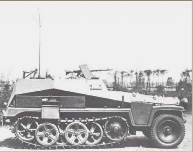

beaviso Napisano 13 Styczeń 2004 Napisano 13 Styczeń 2004 A oto przedstawiciel serii Sd.Kfz.250[fotki ze strony Achtung Panzer!]

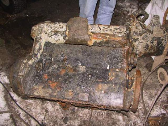

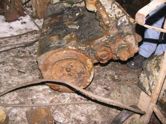

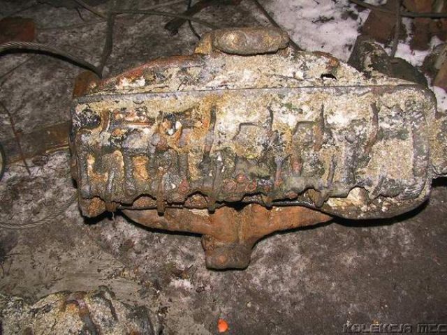

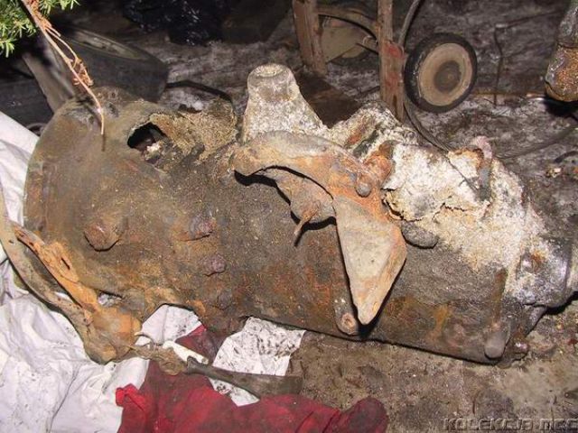

MTC Napisano 14 Styczeń 2004 Napisano 14 Styczeń 2004 Witam --rozmawialiśmy dziś z ekipą REKINa - i pytaliśmy o silnik- oczywiście plotki sie szybko roznoszą (że sielnik został wyrwany" itp. -- generalnie silnik był wyrwany z łoża już od dawna -zresztą nie ma żadnych śladów wskazujących na to by go ktoś wyszarpał brutalnie podczas akcji wydobywania wraku-dlatego został on wyjęty w pierwszej kolejności.Wygięte 2 elementy ramy (z tyłu)również nie były wynikiem tego wydobywania-wcześniej jakaś (nieznana)ekipa próbowała wyszarpnąć podwozie co zakończyło się niepowodzeniem a te wygięcia to właśnie tego efekt. Zamieszczam fotki silnika.Przy okazji gratuluje ekipie REKIN" udanej akcji!.
mietek Napisano 14 Styczeń 2004 Napisano 14 Styczeń 2004 Pasuje mi na 5 tonowy ciągnik artyleryjski Sdkfz 6, wcześniejsza wersja była z 4 kołami nośnymi (czyli razem 5 kół). Montowane pod symbolami BN l 4 oraz KM l 4. Jednak kolejna wersja miała dodane koła (jest te 6). Czyli BN l 5 i DB l 5. Otwory w kołach tak na pierwszy rzut oka pasują.Wyglądało to tak: http://www.autogallery.org.ru/k/ba/bn7likette1_Baydeww2.jpgCo najciekawsze jest element tłumaczący znalezienie się tego wozu na plaży. Otóż służyły one w jednostkach inżynieryjnych do holowania pontonów, łodzi szturmowych i desantowych. Z pontonem:http://www.autogallery.org.ru/k/ba/mittlZgkwpioniere_Baydeww2.jpgZ łodzią:http://www.autogallery.org.ru/k/ba/SdKfz6boat.jpgInfo na www znalazłem mało:http://www.autogallery.org.ru/m/bnl7.htmhttp://www.chez.com/derpanther/Mythicpanzers/EnglishVersion/Mythicpanzers-uk.htmMoże ktoś to zweryfikować, ja zaś idę spać.
