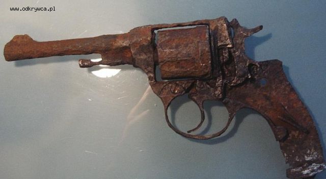

kopijnik2 Napisano 19 Czerwiec 2008 Napisano 19 Czerwiec 2008 jedni widzą magazynek, inni kilka komór nabojowych...
mowglyn Napisano 20 Czerwiec 2008 Napisano 20 Czerwiec 2008 Wyjątkowość rewolwerowego bębna polega na tym, że jest on jednocześnie magazynkiem, jak i komorą nabojową...
stangret Napisano 20 Czerwiec 2008 Napisano 20 Czerwiec 2008 kopijnik2. Juz przesrane. Toć to rewolwer bojowy pełnowartościowy i pod ustawę jak nic.Żarty żartami ale za trochę gorszy stan mało co w pierdlu nie wylądowałem jako przestępca.Nienormalny jest ten świat.pozdrawiamstangret
kopijnik2 Napisano 20 Czerwiec 2008 Napisano 20 Czerwiec 2008 ni przedmiot, ni zdjęcie - moje...zwróciłem uwagę na dwoistość" takiego magazynka...
jakuza43 Napisano 20 Czerwiec 2008 Napisano 20 Czerwiec 2008 kopijnik ...prawdopodobnie juz cie namierzaja ,wiec milej soboty .
