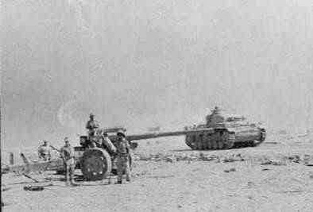

Cos takiego znalazlem: 10cm s. K 18/40. Ma to kaliber 105 mm L/60
Zrodlo: http://users.belgacom.net/artillery/artillerie/1909.html#232187
przjrzyj na stronie glownej spis bo to wypas strona.
Mam nadzieje, ze pomoglem.
Kiler
Wiesz co ,to wygląda na to ,o co mi chodzi.
Tylko ta ,co widziałem ją na tej fotce była dokładnie taka jak w tej książce Artyleria ladowa" - miała koła szprychowe. Nie mam skanera niestety bo bym zeskanował to zdjęcie z książki.
