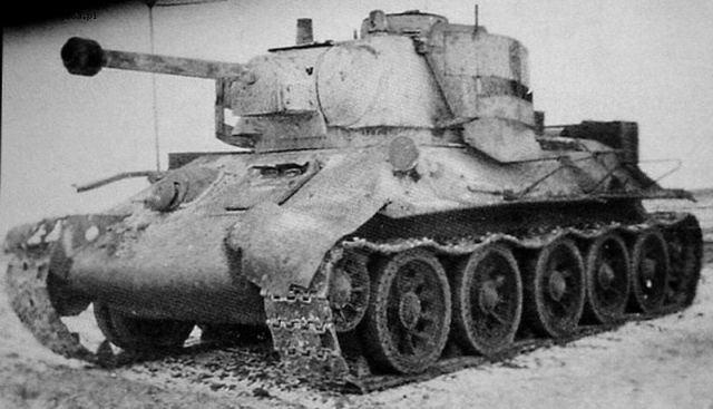

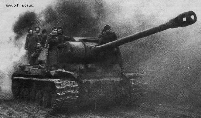

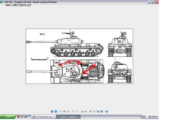

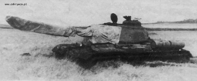

amsel44 Napisano 13 Wrzesień 2007 Autor Napisano 13 Wrzesień 2007 Pozdrawiam i mam takie pytanie , czesto piszecie o przewadze niem b. panc. wiec logiczne ze czolgisci powinni sami dopancerzac" swije czolgi , wlasnie ekranami( zdjecie) ew. jak amerykance swoje szermany" kolkami ,worami z piaskiem (gasienice) itp. widok tego is-2 jest pewnie wyjatkiem , wiekszosc znanych mi zdjec przedstawia sow. czolgi gole" . ciekawia mnie przyczyny ?. salve amsel44.
Grzechotnik Napisano 13 Wrzesień 2007 Napisano 13 Wrzesień 2007 Na ISa mi to nie wygląda, on nie miał kanciastej wieży. To prędzej jakieś działo pancerne. Co do ekranów. W czołgach niemieckich ekran sprawował dwojaką funkcję, dopancerzenia słabego opancerzenia bocznego, i jako ekran przeciw pociskom kumulacyjnym.Rosjanie zaś ekrany stsowali nagmiennie ale.... w przypadku walki w terenie czołgi chodziły gołe, bo ich własny pancerz boczny 34, KW, czy ISa był wystarczający, a dołożenie kolejnego kawałka blachy i tak przeciw rdzeniowym pociskom z 88, czy dłogolufowej 76 by sytuacji znacząco nie poprawiło.Natomiast w przypadku walk w mieście gdzie powszechnie załogi czołgów mogły się spotkać z kumulacyjnymi pociskami z panzerfausta natychmiast dokładano ekrany stosując co się dało z materiałów łatwodostępnych. Stąd często spotykane zdjęcia czołgów z ekranami z siatek, płotów, czy zwykłych łóżek mocowanych najczęsciej nad przedziałem silnikowym. Te proste sposoby doskonale spełniały swą funkcję i były łatwe do zamontowania jak i zdemontowania. Smieszne zaś jest to, że laicy takie fotki uznają najczęsciej za przejaw rabunku zwykłych łóżek przez Rosjan ;).
woytas Napisano 13 Wrzesień 2007 Napisano 13 Wrzesień 2007 hehehale jak bylo nie postrzelane to wracalo do matuszki Rossiji :)
amsel44 Napisano 13 Wrzesień 2007 Autor Napisano 13 Wrzesień 2007 mysle ze to jednak is-2. malo to zreszta istotne , kazdy normalny czolgista staral sie ekranowac zloma" czy to kawalkami gasek" , kolami itp. argument o bezsensie dokladania" kawalka blachy bo ... rdzeniowe poc 88mm i 75mm ...jest slaby . napewno amerykance o tym nie wiedzieli ... :) okladajac swoje czolgi !. Grzechotnik ,kazdy dodatkowy ekran rozpraszal troszke en. pocisku , oslabiajac automatycznie jego dzialanie . jesli chodzi o siatki to zgadzam sie z toba w pelni.pozdro.amsel44ps. z tylu wiezy widac jazmo km-u .

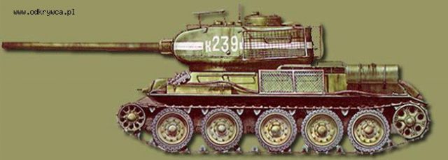

Cronos Napisano 15 Wrzesień 2007 Napisano 15 Wrzesień 2007 http://henk.fox3000.com/t34-2.htm W sumie to modele ale wiernie oddają sposób umiejscowienia tych ekranów. Aby znalesc ten czołg z ekranami zjedź trochę w dół. Pozdrawiam
amsel44 Napisano 15 Wrzesień 2007 Autor Napisano 15 Wrzesień 2007 Juz ok. Cronos . ciekawe te ekrany , przyznasz ze sa jednak rzadkim widokiem , widzialem setki (moze tys.) zdjec i kilka czolgow tak oslonietych . zawsze mnie dziwila ta biernosc sov. i naszych wojakow .pozdro. amsel44

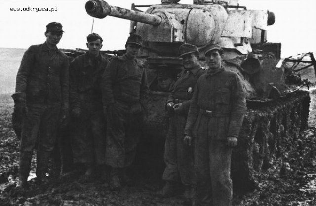

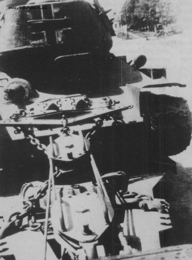

Woodhaven Napisano 4 Październik 2007 Napisano 4 Październik 2007 Udało mi się wreszcie odgruzować domek i mam wreszcie obiecane wcześniej zdjęcia ;-) Ekran zamontowany przez Niemców na T-34 maj 1944

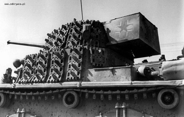

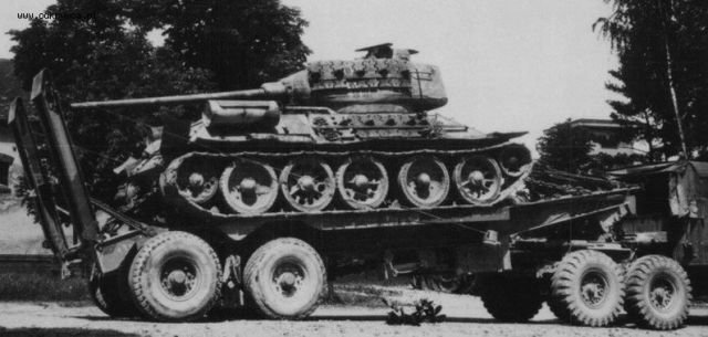

Woodhaven Napisano 4 Październik 2007 Napisano 4 Październik 2007 T-34Osłona na wieży i boku kadłuba zrobiona z gąsienic

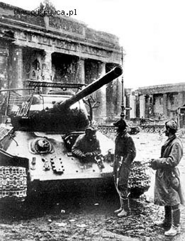

Woodhaven Napisano 7 Październik 2007 Napisano 7 Październik 2007 Najbardziej rozpowszechniony ekran ludzki

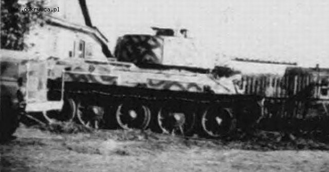

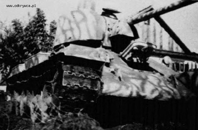

Woodhaven Napisano 8 Październik 2007 Napisano 8 Październik 2007 Kolejny ekran zamontowany przez Niemców na T 34
