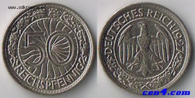

pawcion123 Napisano 29 Styczeń 2011 Napisano 29 Styczeń 2011 Witam.zauważyłem że Sovereign ma duży problem z identyfikacją monetek z niklu.np takie 50 reichspfennig,lub 10,20 50 groszy 1923r.Gdy machałem monetkami tak ok 15cm od cewki detektor wydawał niski przerywany,słabo powtarzalny sygnał,a gdy przybliżyłem monetkę to już ją całkowicie dyskryminował :(Czy ktoś miał problem z takimi monetkami w terenie?Szkoda by było gdyby takie ciekawe monetki były dyskryminowane,to dla mnie nie do pomyślenia!!
ozzy Napisano 29 Styczeń 2011 Napisano 29 Styczeń 2011 Nikiel jest ferromagnetykiem i jest pomijany na dyskryminacji. Mam ten sam problem z moim GT, podobny miałem z Elite, ale nauczyłem się rozpoznawać ten charakterystyczny trzask i od czasu do czasu kopię monety niklowe II RP, ale jest ich stosunkowo niewiele do n.p. miedzianych, więc pewnie większość i tak jest pomijana. Sygnał pojawia się gdy moneta jest w okolicy cewki, ale jak jest dokładnie pod nią to zanika.
pawcion123 Napisano 29 Styczeń 2011 Napisano 29 Styczeń 2011 Szkoda że nikt z szanownych kolegów nie napisał o tym ażącym w oczy" problemie!! Wcale bym nie tracił czasu na zakup takiej zabaweczki dla dzieci :(Niestety jestem teraz uziemiony z GT bo żonka zła że kupiłem tak drogi sprzęt!O nowym na jakiś czas mogę zapomnieć :(

ozzy Napisano 30 Styczeń 2011 Napisano 30 Styczeń 2011 Pawcion123, to nie wina sprzętu. Nikiel jak i żelazo jest pomijany w trybie dyskryminacji, tak to po prostu ma działać, nie tylko w GT. Być może wskaźnik cyfrowy ułatwiłby poszukiwanie monet niklowych.
