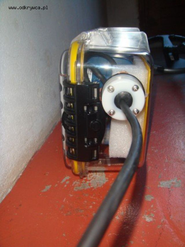

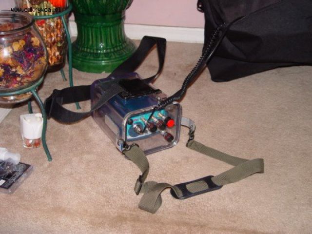

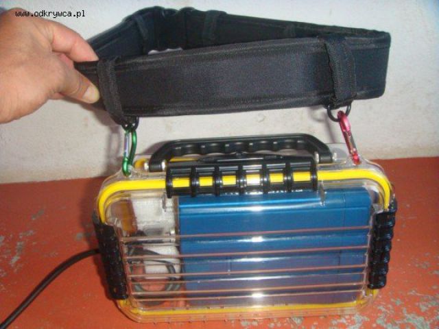

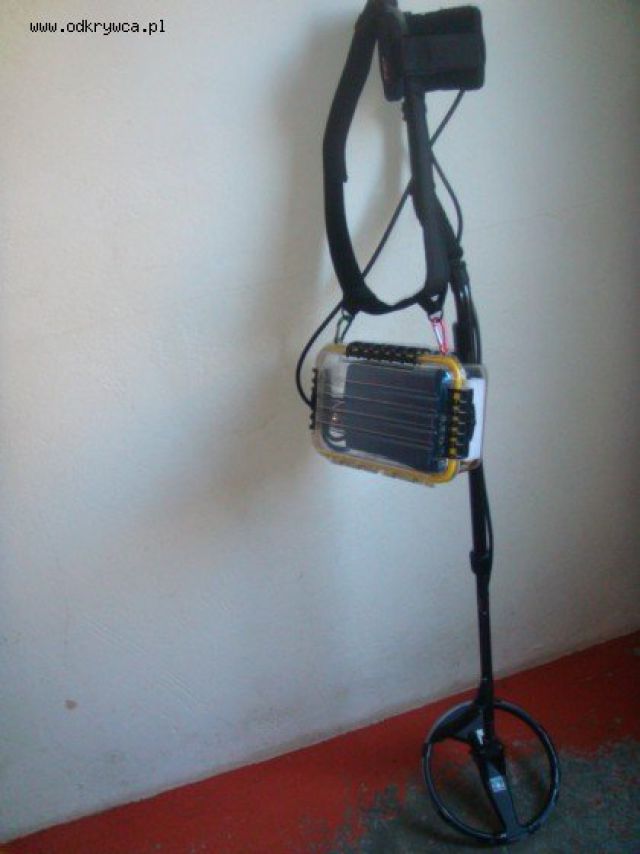

igorek Napisano 18 Styczeń 2011 Napisano 18 Styczeń 2011 wykonalem to kilka sezonow temu,odnosnie sluchawek to uzywam tych od infinium,gdyz go posiadam,ale sezon temu pomoglem koledze zrobic inna modyfikacje,ktora umozliwia regulacje w czasie kapieli,to wezwanie bylo trudniejsze,ale co tam Polak potrafi,cena materialow wyszla okolo 40euro plus robocizna i pare browarkow,a moze i cos mocniejszego,oto fotki
igorek Napisano 18 Styczeń 2011 Napisano 18 Styczeń 2011 Za zgoda kolegi Piotra,bo to jego piszczalka

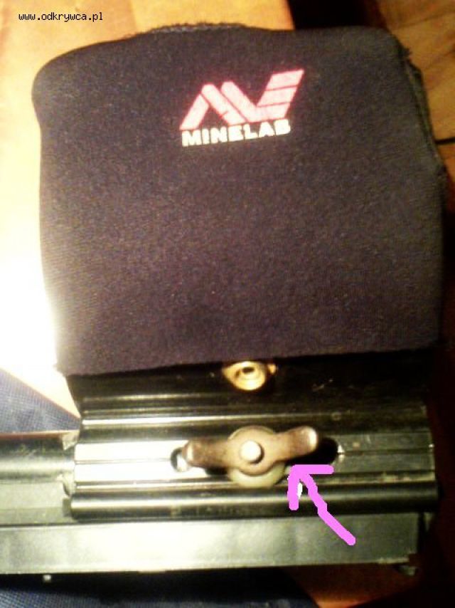

Dani Napisano 18 Styczeń 2011 Napisano 18 Styczeń 2011 Ostrzegam , dwa razy zdarzyła mi się sytuacja urwania tej śruby mocującej podłokietnik i uchwyt elektroniki (zmęczenie materiału ) . Dla świętego spokoju wymieniłem na stalową .Warto mieć w zapasie taką śrubę w razie awarii jeżeli używacie tej z tworzywa.PSPawcion123 mam już GT trochę i nie widziałem jeszcze kamienia magnetycznego ;).
