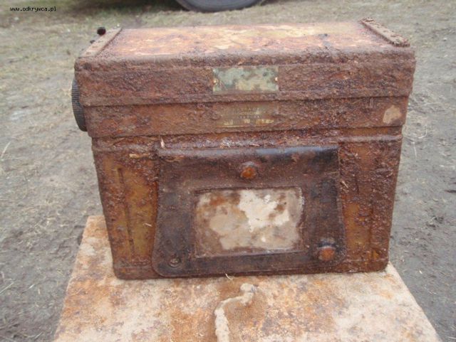

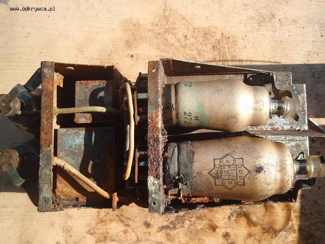

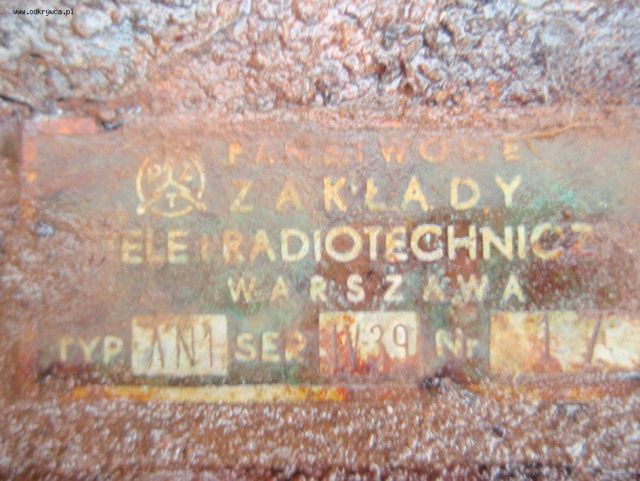

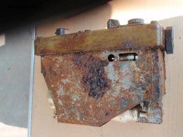

nitrox100 Napisano 3 Kwiecień 2011 Share Napisano 3 Kwiecień 2011 Witam. W trakcie rozbiórki starej stodoły znalazłem coś takiego. Odnośnik do komentarza Udostępnij na innych stronach More sharing options...
nitrox100 Napisano 3 Kwiecień 2011 Share Napisano 3 Kwiecień 2011 2 Odnośnik do komentarza Udostępnij na innych stronach More sharing options...

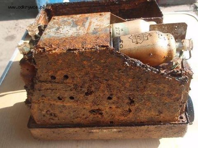

nitrox100 Napisano 3 Kwiecień 2011 Share Napisano 3 Kwiecień 2011 3 Odnośnik do komentarza Udostępnij na innych stronach More sharing options...

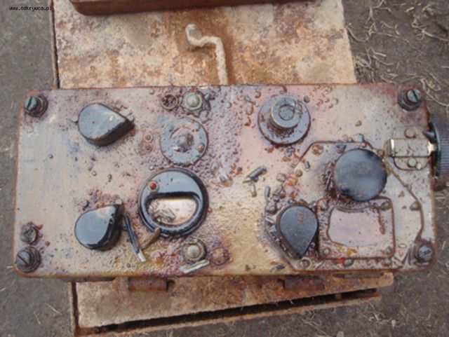

nitrox100 Napisano 3 Kwiecień 2011 Share Napisano 3 Kwiecień 2011 4 Odnośnik do komentarza Udostępnij na innych stronach More sharing options...
fiku Napisano 3 Kwiecień 2011 Share Napisano 3 Kwiecień 2011 Odbiornik N2-ki, ciekawe jak zachował się w środku? Odnośnik do komentarza Udostępnij na innych stronach More sharing options...
41pp Napisano 3 Kwiecień 2011 Share Napisano 3 Kwiecień 2011 Z tym rozbieraniem do wnętrza to radzę powolutku! Odnośnik do komentarza Udostępnij na innych stronach More sharing options...
fiku Napisano 4 Kwiecień 2011 Share Napisano 4 Kwiecień 2011 Trzeba odkręcić cztery narożne śruby i wyciągnąć całość z pudełka. To mógł robić przeciętny operator. Dawało to możliwość wymiany lamp i żarówki, ale z wyjmowaniem lamp to już byłby ostrożny - łatwo je uszkodzić a dokupić trudno. Aby dostać się głębiej trzeba było odkręcić te 6 nakrętek z czego dwie na środku były zaplombowane - czyli dostęp tylko dla personelu fachowego. Odnośnik do komentarza Udostępnij na innych stronach More sharing options...

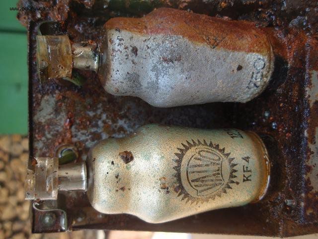

nitrox100 Napisano 4 Kwiecień 2011 Share Napisano 4 Kwiecień 2011 Dzięki za wskazówki.Tak wygląda po wyjęciu środka Odnośnik do komentarza Udostępnij na innych stronach More sharing options...
nitrox100 Napisano 4 Kwiecień 2011 Share Napisano 4 Kwiecień 2011 z drugiej strony Odnośnik do komentarza Udostępnij na innych stronach More sharing options...
nitrox100 Napisano 4 Kwiecień 2011 Share Napisano 4 Kwiecień 2011 z boku Odnośnik do komentarza Udostępnij na innych stronach More sharing options...
nitrox100 Napisano 4 Kwiecień 2011 Share Napisano 4 Kwiecień 2011 a tak po odkręceniu bocznej osłony Odnośnik do komentarza Udostępnij na innych stronach More sharing options...
