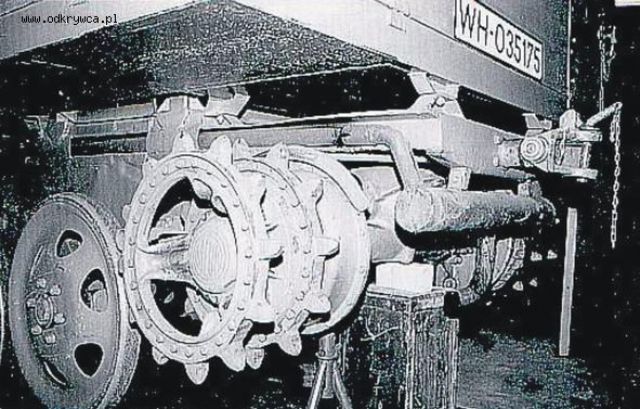

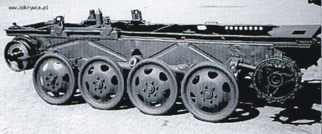

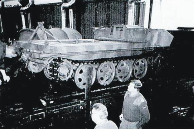

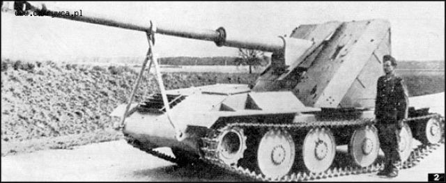

Woodhaven Napisano 28 Listopad 2007 Napisano 28 Listopad 2007 Mietek oczywiście masz rajcie to ciągnik STZ 3 Komsomolec był protoplastą dla RSO. STZ 3 został zbudowany w latach 30 a zdobyte na początku wojny STZ 3 służyły w WH pod nazwą Artillerieschlepper 630.Dla porównania zdjęcie kolejnej ramy.

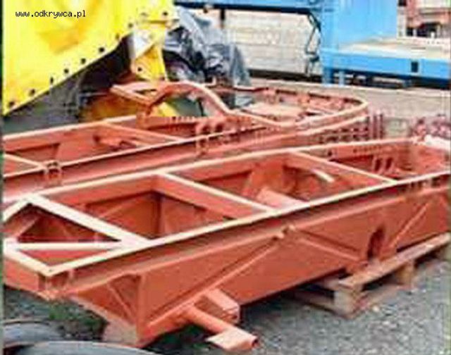

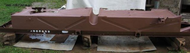

Lemeryt Napisano 28 Listopad 2007 Autor Napisano 28 Listopad 2007 Do dyskusji o ramach niezbędne są zdjęcia zabytku który na dzień dzisiejszy wśród obiektów zabytkowych Małopolski zajmuje 2 miejsce...
Lemeryt Napisano 28 Listopad 2007 Autor Napisano 28 Listopad 2007 Ten Wawel ciągle na pierwszym miejscu :(.

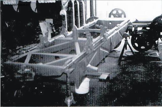

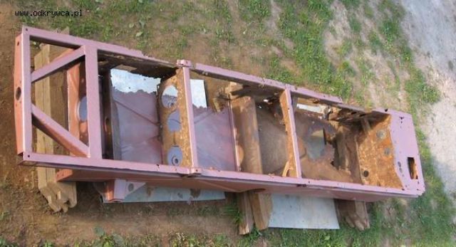

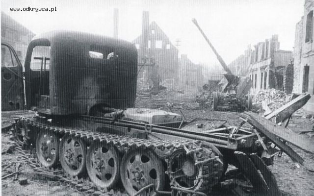

Lemeryt Napisano 28 Listopad 2007 Autor Napisano 28 Listopad 2007 Już widać że rama z ostatniego zdjęcia wklejonego przez Woodhavena jest inna.

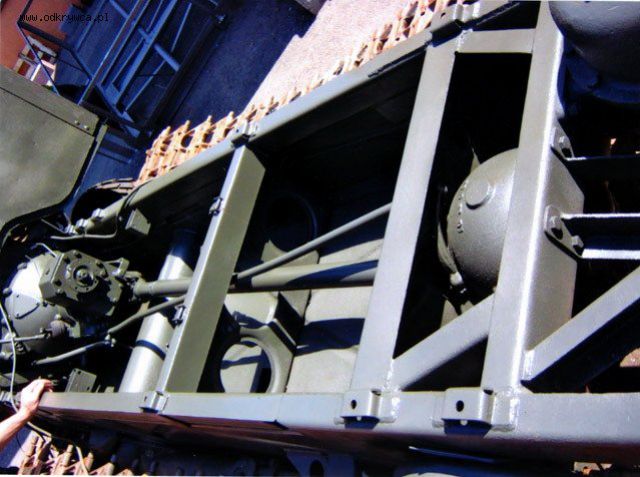

Lemeryt Napisano 28 Listopad 2007 Autor Napisano 28 Listopad 2007 Zdjęcie które już wklejałem. Alianci nieco odsłonili ramę.

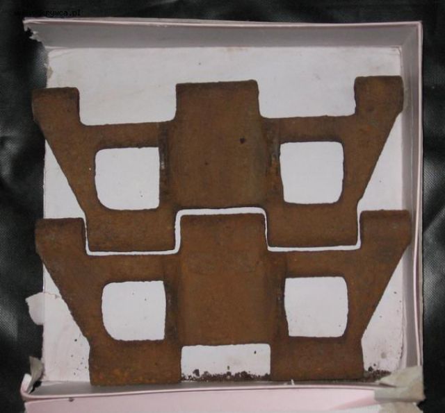

Lemeryt Napisano 29 Listopad 2007 Autor Napisano 29 Listopad 2007 A oto przekleństwo naszego listonosza i jednocześnie powód do radości w Muzeum. Towarzysze ! Zwracam się do Was z gorącym apelem róbcie tak aby nasz listonosz jak najczęściej przeklinał w drzwiach Muzeum, przecież wszystkim nie może być dobrze !Wielkie Dzięki dla Kolegi LOUIS !!!

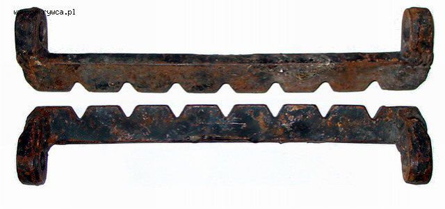

Woodhaven Napisano 29 Listopad 2007 Napisano 29 Listopad 2007 Super .... już sobie wyobrażam jak Lemeryt się cieszy z kolejnej blaszki z dziurką .A ja przedstawiam rzadko spotykana część do RSO nakładka na gąsienicę na lód inaczej łyżwy Jeszcze mamy chyba do pokazania na forum jak wyglądała rama do PAKW sumie tez się cieszę ze powolutku Lemeryt rośnie nam w piórka ........ dzięki wspaniałym ludziom.Sam bardzo ubolewam ze jestem tak daleko i nie mogę nic konkretnego zrobić no ale może przyjdzie taki czas

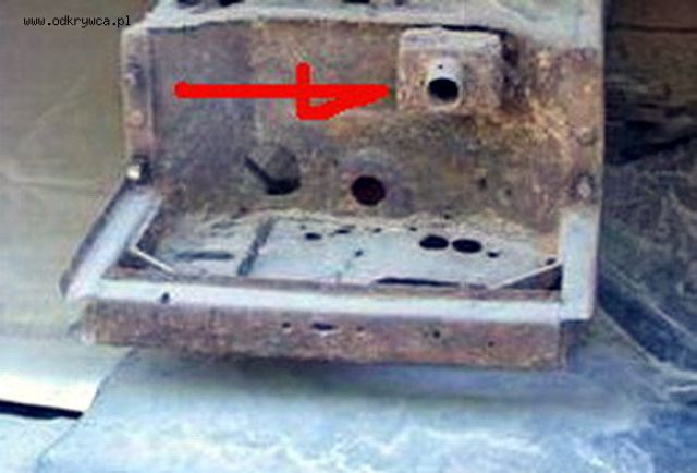

Woodhaven Napisano 30 Listopad 2007 Napisano 30 Listopad 2007 Witam wszystkich fanów RSO Potrzebuję pomocy Ponieważ nie daje mi spokoju nie rozpoznana część z dnia. 2007-08-31 19:01:00A podejrzewam ze związane jest to z ogrzewaniem ( heating fuel tank ) kabiny RSO/1. W kabinie po stronie pasażera znajdował się zbiornik wraz z wlewem oraz zaznaczony jest uchwyt pompy powietrznej palnika grzewczego Flame heater air pump handle .I stąd moje pytanie czy ktoś spotkał się z podobnymi agregatami grzewczymi stosownymi w niemieckich pojazdach.
