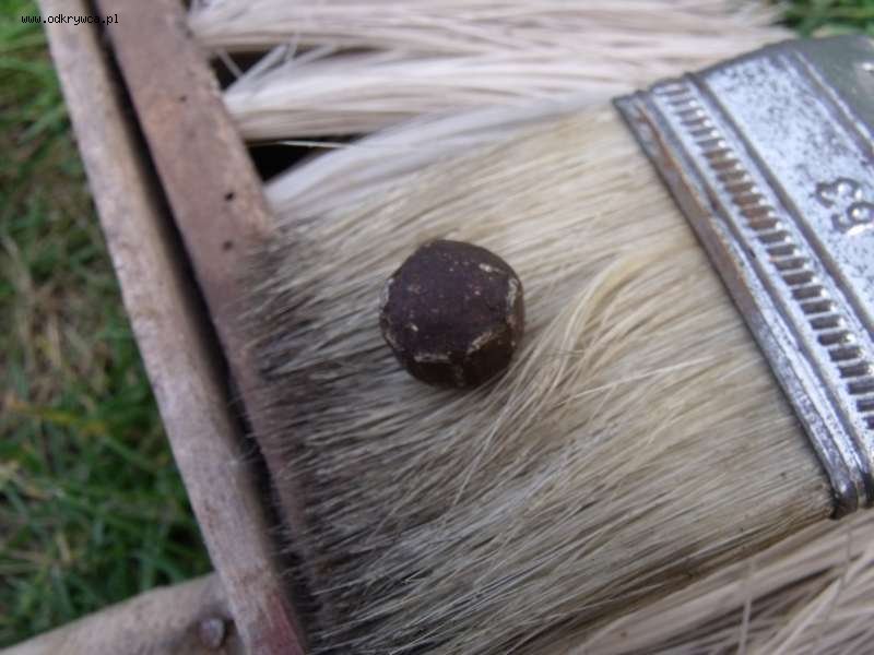

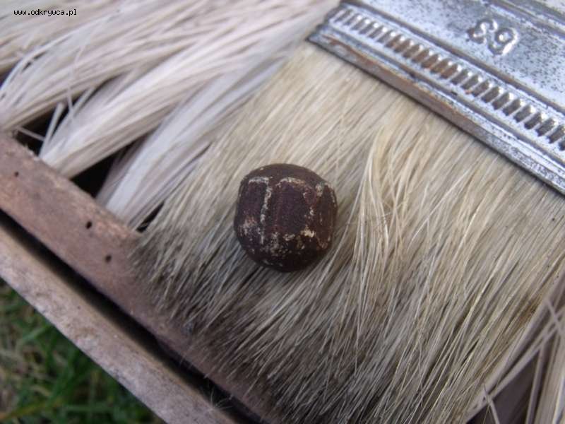

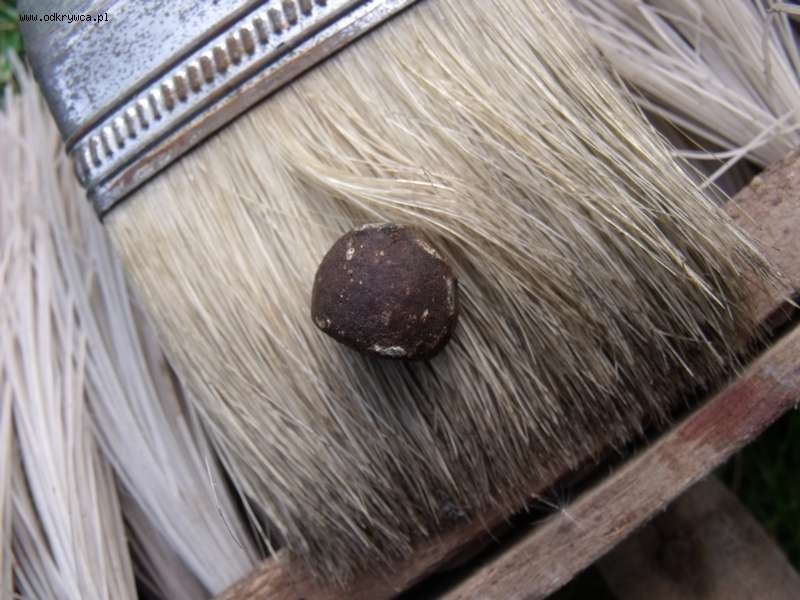

Witam!
Nie ja to znalazłem ale mogę powiedzieć iż powyższa kulka jest z ołowiu ma średnice ok.16-17 mm.Czy faktycznie może ona pochodzić ze starszej epoki?
Dodam jeszcze iż nie jest w 100% okrągła ma niewielkie spłaszczenie.Czy trafiła kogoś czy chybiła?
Więcej co do opisu tej kulki może coś doda znalazca.
Pozdr.281!
Potwierdzam, I wojenne szrapnelówki których widziałem wiele mają ok. 11 mm. Natomiast najczęściej, jak przypuszczam, znajdowane na Mazowszu kule muszkietowe mają średnicę ok. 16 mm. Często są zniekształcone na skutek uderzenia w jakąś powierzchnię. Najciekawiej zniekształcone, które widziałem - zdeformowane były na skutek uderzenia o lufę karabinu, grajcar do wyciągania niewypałów, stempel oraz twardą płaską powierzchnię, którą być może była lufa armatnia.
Pozdrawiam
PG - w takim razie wprowadziłem Cię w błąd ( fakt piszą, że ołowiane )...
Jeżeli nie jest strzaskana to te niewielkie spłąszczenie powstało zapewne przy jej odlewaniu".
W takim razie jak odróżnić kulki od szrapnela od kulek z muszkietu i od czego pochodza kulki stalowe o średnicy 16mm?

Spłaszczenie nie jest wielkie, średnica 16 mm, jednak obstaję przy muszkiecie.
Pozdr.

Wystrzelona kula muszkietowa ma lekkie spłaszczenie na części obwodu na skutek tego, że lufa muszkietu miała trochę większy kaliber niż średnica kuli. Na skutek tego kula przemieszczejąc się w przewodzie lufy tarła częścią obwodu o wnętrze lufy.
Pozdrawiam

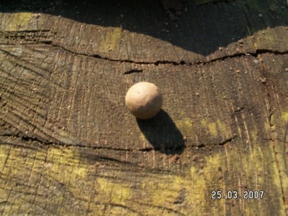

Tu masz dwie kulki spod Chludowa, jedna stoi na spłaszczeniu, a u drugiej je widać:
http://www.fotosik.pl/pokaz_obrazek/a1cd7826b378dfb6.html
nie mam niestety pod ręką kulki, kt. trafiła w cel
Przypomniało mi się jeszcze, że kula muszkietowa może wyględać jak lekko przesunięte dwie połówki na skutek wady formy do lania kul, może nyć widoczny ślad spojenia formy, może być nieodcięty wlew ołowiu, lub być ślad po jego odcięciu. Przeważnie widać, że to ręczna robota. Szrapnełówki ołowiane mają odgniecenia powstające przy wubuchu pocisku na skutek uderzania jednej o drugą, są na ogół nieforemne i występują stadami w odróznieniu od kul muszkietowych, które na ogół znajduje się pojedyńczo.
Pozdrawiam

Wszystkim za informacje wielkie DZIEX!
SZZ to co napisałeś utwierdziło mnie w przekonaniu,że to jednak muszkiet!
Dodam, że to moja pierwsza kulka muszkietowa!
Pozdr.

Witam.
Posiadam kule tych samych rozmiarow co 281.Kula szrapnelowa 1woj.(duzo mniejsza)nie mialaby takiego koloru jak to na zdjeciu.
Czy moglba by to byc np.breneka???Kal.16mm wazyl 23,65g.
281 masz mozliwosc zwazenia???
