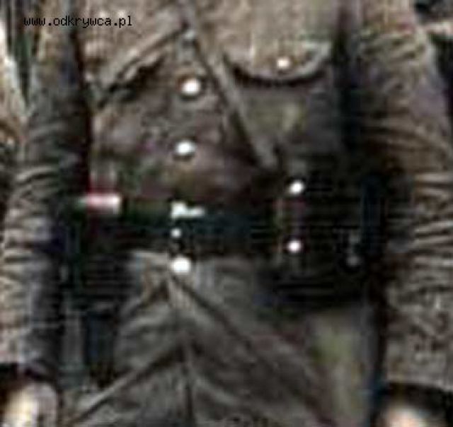

marek123 Napisano 14 Luty 2007 Autor Napisano 14 Luty 2007 Czy oznaczona na focie kabura to Luger p-08 z I ws ??? Znane sa wam przypadki (fotki) z wykorzystaniem tego typu broni czy to raczej przypadek"w tych latach? Fota datowana jest na rok 1938. SPPR Grudziadz.http://img354.imageshack.us/img354/1089/1811hd4.jpghttp://img505.imageshack.us/img505/2759/181sy6.jpgPozdrawiam Marek
dudzin Napisano 14 Luty 2007 Napisano 14 Luty 2007 Jeżeli była to prywatna broń tego oficera, to jest to prawdopodobne (a nuż mial do niej sebtyment).Dla przykładu podam, że w 9 psk w 1927 r. na 34 szt. prywatnej broni oficerksiej było: “Browning” (różne belg. i niem. 6,35, 7,65, 8,7) – 23 szt., “Mauser” (6,35 i 7,65)– 6 szt., “Parabellum” – 4 szt. i “Sauer” (7,65) – 1 szt.Dudzin
pavlo777 Napisano 14 Luty 2007 Napisano 14 Luty 2007 parabelek w WP w okresie międzywojennym było stosunkowo sporo (jesli chodzi o klase 9 mm). część jako zdobycz w czasów 1918-1919, część jako prywatna broń oficerów i podoficerów zawodowych. pozdrp.
pavlo777 Napisano 14 Luty 2007 Napisano 14 Luty 2007 ale czy na zdjęciu jest kabura od p08, to palca nie dałbym sobie uciąc ;)p.
marek123 Napisano 14 Luty 2007 Autor Napisano 14 Luty 2007 Z tego co wiem ten zolnierz to podoficer d-dca sekcji" sanitarnej. A wiec na to wyglada ze przydział na bron miał bezposrednio z WP.

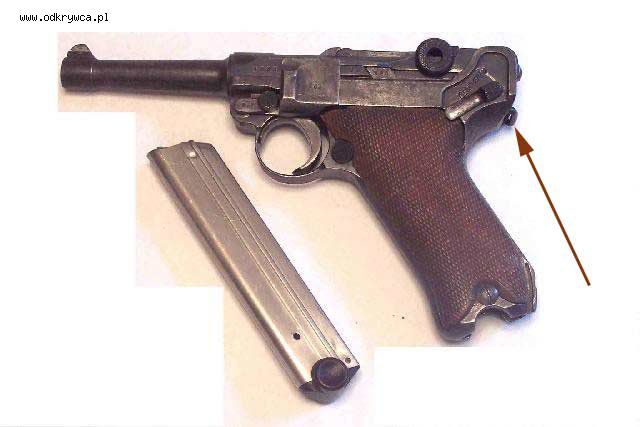

bolas Napisano 19 Lipiec 2007 Napisano 19 Lipiec 2007 Odgrzewam stary temat, bo ostatnio mnie mocno zainteresował. Z tego co doczytałem w WP używano parabelek głównie w brązowych kaburach - z początku pierwszej wojny. Rzadziej pojawiały się końcowowojenne czarne. Zastanawia mnie mocno jedna kwestia związana z tym pistoletem. Jego pierwszowojenna odmiana miała specjalny uchwyt do mocowania smyczy - późniejsze już jej nie mają. Czy ktoś widział jakieś fotki jak taka smycz wyglądała ? Raczej chyba jako jakaś taśma (i tak nazwaną spotkałem we wspomnieniach z 1 wś.) Jest spora szansa że wiele z P08 używanych w WP to były wlaśnie wersje ze smyczą. Jak to mogło wyglądać ? Wrzucam fotkę P08 z 1914 roku, gdzie ładnie widać mocowanie pod smycz/taśmę.

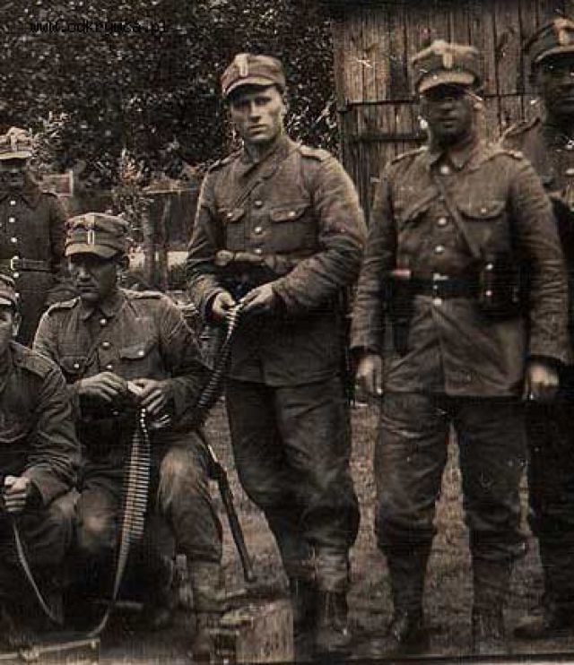

bolas Napisano 19 Lipiec 2007 Napisano 19 Lipiec 2007 I jeszcze fajna fotka karabiniarzy ... jak widać celowniczy (czy może bardziej karabinowy ??) ma na pasie P08. Smyczy/taśmy nie widać za bardzo ... Pytanie czy to celowniczy ? Po co mu lornetka ? Może karabinowy jednak ?
mietek Napisano 19 Lipiec 2007 Napisano 19 Lipiec 2007 Bolas dasz rade wiecej wyciagnac z tej fotki?Chodzi o zblizenie na pudlo lornetki, sadzac po jego proporcjach (dosc wysokie) to moze byc tez i lornetka z 1 wojny, niepryzmatyczna.
bolas Napisano 19 Lipiec 2007 Napisano 19 Lipiec 2007 Niestety mam tylko taką fotkę w formie skanu ... mogę sztucznie przyzoomować ale niewiele to daje ... pokrowiec na lornetkę chyba zwyczajny ...

mietek Napisano 19 Lipiec 2007 Napisano 19 Lipiec 2007 Dzieki, szkoda slabo widac.Pokrowce od niepryzmatykow mozna poznac gdyz sa wyzsze i owalne w przekroju, nie zas wygiete jak pozniejsze.Ale na tym zdjeciu to trudno rzec.
Gebhardt Napisano 19 Lipiec 2007 Napisano 19 Lipiec 2007 Chyba karabinowy. Jezeli to formalne zdjecie to celowniczy na ogol siedzial przy kmie. No i ta lornetka jak zauwazyles.

bolas Napisano 27 Lipiec 2007 Napisano 27 Lipiec 2007 A co szanowne grono entuzjastów powie na hipotezę, że do P-08 w mobilizacji 1939 roku mogły być wydawane smycze od ... Visa ? Tak ostatnio sobie gawożyłem z kolegą kolekcjonerem i ponoć takie zestawienia pojawiają się na fotkach z obrony Lwowa 1939. Widać że kilku żołnierzy ma parabelki na visowych smyczach. Sens jakiś niby w tym jest - pistolet na smyczy jest o wiele sensowniejszym rozwiązaniem niż pistolet luzem. Smycz od Visa nie jest jakimś drogocennym i skomplikowanym materiałem do produkcji. Czy takie coś mogło się zdarzyć jako reguła ? Czy raczej mozna mówić o odosobnionych przypadkach ...
Gebhardt Napisano 27 Lipiec 2007 Napisano 27 Lipiec 2007 Moze bredze ale oficerowie i starsi podoficerowie kupowali wlasne oporzadzenie. Ergo smycze powinny byly byc do kupienia prywatnie? I mogli do tego przywiazac co chcieli?
JoncaA Napisano 27 Lipiec 2007 Napisano 27 Lipiec 2007 Nazywało się toto prawidłowo sznur do pistoletu" i było a stanie" na długo przed pojawieniem się Visa. Kółko do zaczepienia smyczy miały bodaj wszystkie używane rewolwery (któryś z angielskich kółka nie miał), a z pistoletów -kółka lub klubki" nie miały Frommery, Dreyse, Selbstladery 7,65, Pipery, Ortigesy i wszystkie Browning.
bolas Napisano 27 Lipiec 2007 Napisano 27 Lipiec 2007 Pomijamy oficerów i zawodowych podoficerów. Interesuje mnie konkretnie szeregowy - przykładowo karabinowy i celowniczy ckm, część obsługi podobnego sprzetu. Czy dostając pistolet dostawał też sznur ? Spora część P-08 ma uchwyty pod nią. Marek: fotki nie mam, to jedna z legend okrągłego stołu ... :)Niemniej jednak na tyle przekonywująca że mogę w nią uwierzyć ...
