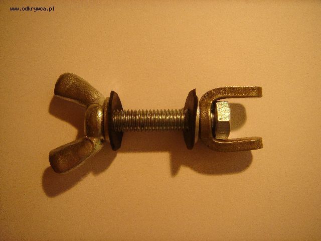

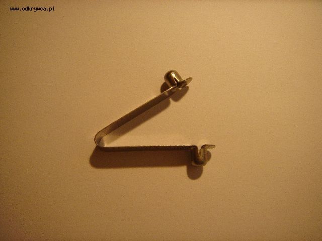

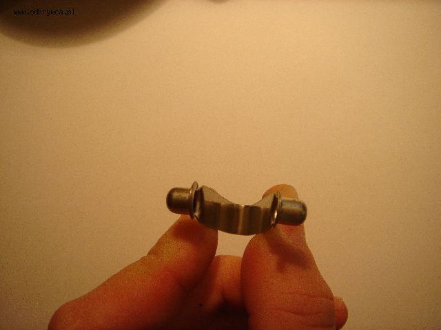

Tomasz Napisano 7 Czerwiec 2008 Napisano 7 Czerwiec 2008 Kolego tomekk, faktycznie przy gąbce elementy nawet po skręceniu czarnej nakrętki elementy się ruszają co powoduje zgubienie lini prostej w stosunku cewka-wyświetlacz, czy po zamocowaniu motylka elementy są bardziej stabilniejsze niż wczśniej ? I jak pozbyłeś się tych wciskanych kulek" aby wprowadzić śrubkę od motylka?pozdrawiam

tomekk Napisano 11 Czerwiec 2008 Napisano 11 Czerwiec 2008 Witam!Jak ja mam pracować z wykrywaczem , to wszystko musi być spasowane idealnie ;), już tłumaczę jak się pozbyłem tych kulek". Na zdjęciu owe kulki ;)
tomekk Napisano 11 Czerwiec 2008 Napisano 11 Czerwiec 2008 oto gotowe mocowanie motylkowe mojej produkcji ;)
