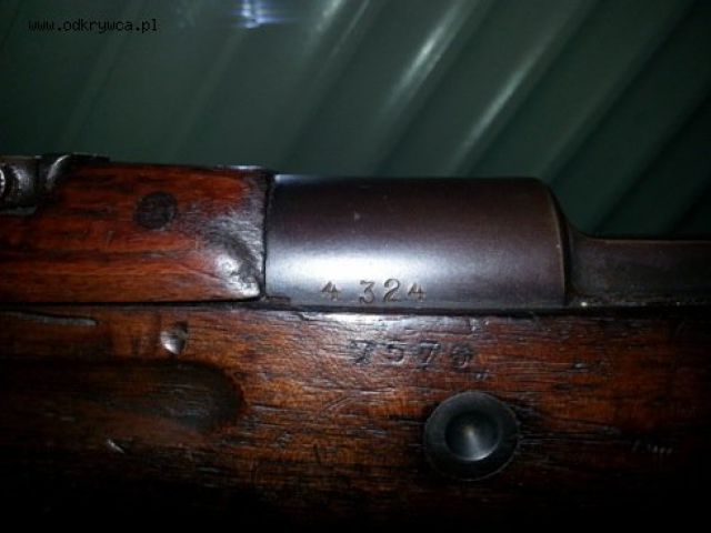

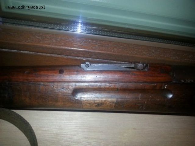

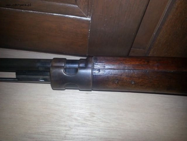

por.pil.020 Napisano 20 Wrzesień 2013 Napisano 20 Wrzesień 2013 Tak, to polskie mauser exportowy, producent FB Radom. A tak na przyszłość: fajnie jakbys chociaż tego numeru dał zdjęcia...
Ptaku51 Napisano 20 Wrzesień 2013 Napisano 20 Wrzesień 2013 -> por.pil.020a imię jego 4324....Pozdrawiam,Marcin
vis1939 Napisano 21 Wrzesień 2013 Napisano 21 Wrzesień 2013 Żeby było śmieszniej,wciśnięty w osadę od czechosłowackiego mausera vz.24
por.pil.020 Napisano 21 Wrzesień 2013 Napisano 21 Wrzesień 2013 Ptaku51 -> dzieki, chciałem zobaczyć krój i kształt tychże cyfr.Zaiste, znajduje się on we czeskiej kolbie, ale np. przedni i tylni baczek są polskie. Nakładka kołkowana, również wygląda na naszą. Tylko że odległość miedzy przednim a tylnim baczkiem w czechu to nieco ponad 14cm a w naszym wz.29 to prawie 16cm. Ptaku jesli mozesz daj wiecej zdjec.
Ptaku51 Napisano 21 Wrzesień 2013 Napisano 21 Wrzesień 2013 da się zrobić ale po weekendzie dopiero.Właśnie na grzyby rodzinnie wyruszam:)Pozdrawiam,Marcin

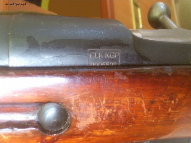

kamil99karpik Napisano 22 Wrzesień 2013 Napisano 22 Wrzesień 2013 Mam pytanie w serwisie www.gunservis.pl są Mosinki II wojenne mam pytanie jak miałbym to kupić? Wiem, że trzeba mieć ukończone 18 lat. Ale to nie ważne. Chodzi o to czy musiałbym mieć jakieś specjalne pozwolenie prócz oczywiście certyfikatu o zgodności broni z prawem itd.
skolcio Napisano 22 Wrzesień 2013 Napisano 22 Wrzesień 2013 Nie, wygląda to tak że kupujesz broń PCU. Otrzymujesz fakturę oraz certyfikat pozbawienia broni cech użytkowych CLK KGP.Piszesz wniosek do komendanta komendy wojewódzkiej policji właściwego ze względu na twoje miejsce zamieszania o wydanie książeczki rejestracyjnej broni pozbawionej cech użytkowych.Płacisz 82zł za wydanie książeczki, i masz dowód opłaty. Z tymi 4 papierami plus dowodem osobistym zgłaszasz się do wydziału postępowań administracyjnych komendy wojewódzkiej w ciągu 5 dni roboczych od daty zakupu. Na miejscu dostajesz żółtą książeczkę gdzie jest wpisana konkretna rejestrowana sztuka lub więcej sztuk broni i wsio.
kamil99karpik Napisano 22 Wrzesień 2013 Napisano 22 Wrzesień 2013 O Boże!!! Tyle zachodu o niezdatny do użytku karabin?! Chyba się jednak pobawię... Dzięki wielkie za pomoc.

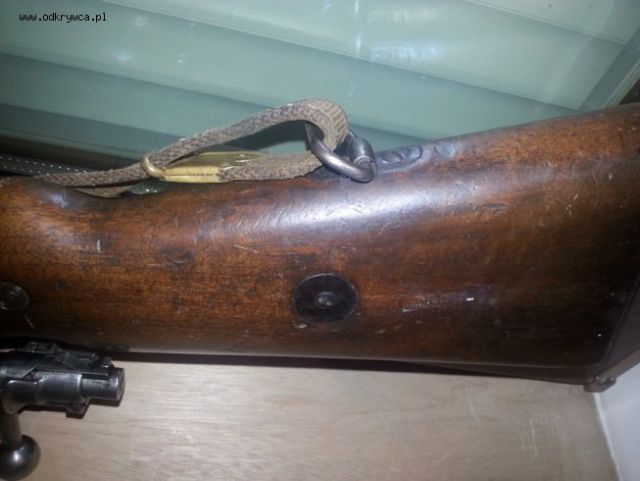

Ptaku51 Napisano 24 Wrzesień 2013 Napisano 24 Wrzesień 2013 Witam,zdjęcia drewna od eksportowego mausera z Radomia.Pozdrawiam,Marcin
Ptaku51 Napisano 24 Wrzesień 2013 Napisano 24 Wrzesień 2013 i nr. 3 -> por.pil.020zdjęcia numerów zamieściłem już 21.09. Jeśłi mogę pokazać coś jeszcze to prośba o doprecyzowanie co chciałbyś zobaczyć.Pozdrawiam,Marcin
vis1939 Napisano 25 Wrzesień 2013 Napisano 25 Wrzesień 2013 Nakładka i łoże(poza tym co napisano wyżej) także skrócone o parę cm,pas nośny zdaje się od Lee-Enfielda.Ogólnie typowy pomotaniec z tego co się autorowi pod łapę nawinęło.Post został zmieniony ostatnio przez moderatora vis1939 23:43 25-09-2013

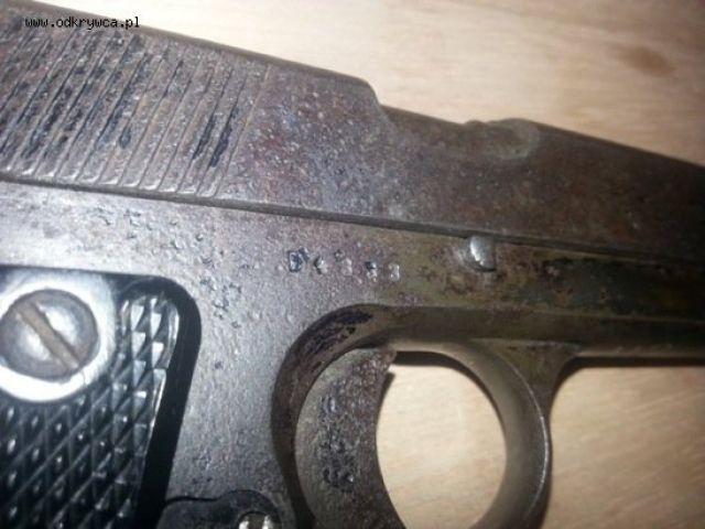

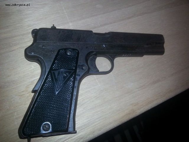

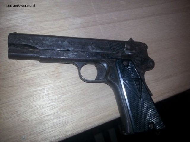

Ptaku51 Napisano 28 Wrzesień 2013 Napisano 28 Wrzesień 2013 Witam,jak nam tak dobrze idzie:) to prosiłbym o kilka informacji nt. tego Pistole 35(p)numer broni D4833. z góry serdecznie dziękuje,Marcin
Ptaku51 Napisano 28 Wrzesień 2013 Napisano 28 Wrzesień 2013 dodam tylko, że chociaż egzemplarz trochę skorodowany, to żadnych waffek nie znalazłem.Pozdrawiam,Marcin
por.pil.020 Napisano 29 Wrzesień 2013 Napisano 29 Wrzesień 2013 Nooo teraz to żeś dorypał :))) gartuluę, piękne cacko, oczywiście nie trzeba Ci tłumaczyć że jest to polski pistolet wz.35 Vis". Nie widzę orzełka, ani polskich odbiorów wojskowych, ale dostrzegam numer patentowy, zatem sądzę iż jest to wczesna produkcja niemiecka z 1940r. składana częściowo jeszcze z polskich części.
Ptaku51 Napisano 29 Wrzesień 2013 Napisano 29 Wrzesień 2013 taki weekendowy żarcik:). Wiem oczywiście co jest na zdjęciach.-> por.pil.020i tutaj mam właśnie wątpliwość, albowiem w/g monografii wz.35 jest to produkcja z 1942 r.Ale spotkałem się też z wersja, którą Ty podałeś.Stąd moje pytanie okraszone numerem broni.Byłbym zobowiązany jeśli ktoś pomógłby na podstawie w/w danych potwierdzić którąś z teorii .Pozdrawiam,Marcin
Pepsi_Srepsi Napisano 29 Październik 2013 Napisano 29 Październik 2013 Witam,Ładny mosiek, jedynie denerwuje mnie icie" CLK, za które trzeba tyle płacić...rozbój w biały dzień, nie ma co.Gratuluję raz jeszcze prezentu!Pozdrawiam
luzik400 Napisano 29 Październik 2013 Napisano 29 Październik 2013 Marek_wawa jak dostałem to już miał taki znaczek komplet ze znaczkiem 1550 :) plus rejestracja na komendzie 82 zł :)
