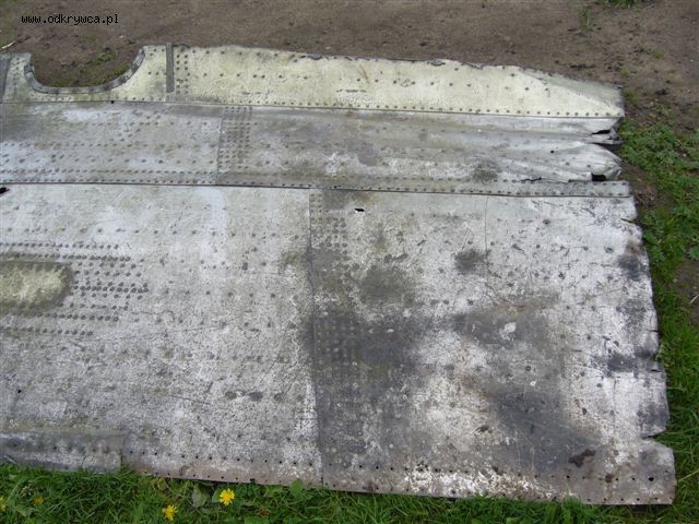

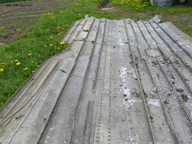

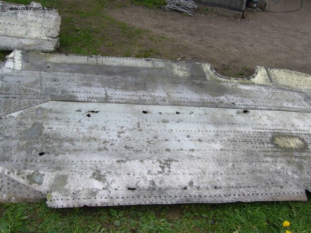

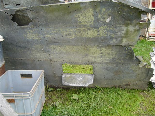

Witam Serdecznie. Ostatnio mój znajomy porządkował sobie podwórko. Znalazł Prosze Państwa takie oto blachy! Było ich 5. Wszystkie poszły za symboliczną kwotę 250 zł do muzeum w Gdańsku. Panowie jak przyjechali z przyczepką to aż rączki zacierali i błyszczały im sie oczy. Wydało mi sie to nadmiar podejrzane, ale kolega się cieszył że blachy poszły... Osobiście nie jestem pasjonatem Militariów wojennych i nie podjąłem tej sprawy z poważnym zaangażowaniem, ponieważ od 2 lat jestem na tropie Francuzów (Kasa Wojenna Napoleona)i teraz pochłaniają mnie tylko oni. W Niedzielę odwiedziłem znajomego i zacząłem wypytywać jego dziadka skąd te blachy się u niego wzięły. A no dziadek zaczął opowiadać, że zaś jego ojciec przytargał te blachy z pobliskiego pola po katastrofie jakiegoś samolotu. Niestety nie padła tu informacja czy podczas wojny. Wspominał też że ojciec wspominał o potęznych KATIUSZACH walących z pobliskiego wzniesienia na GDAŃSK - a do Gdańska mam kurcze z 70 Km! Albo dziadek ma wyobraźnię, albo tak faktycznie było. Ale wracając do tematu. Chcę odnaleźć miejsce gdzie rozbił się owy samolot. No i tu pada moje pytanko. JAKI? ? ? ? Pomożecie?

Jeśli z aukcji pod hasłem lachy samolotu" to było chyba to:

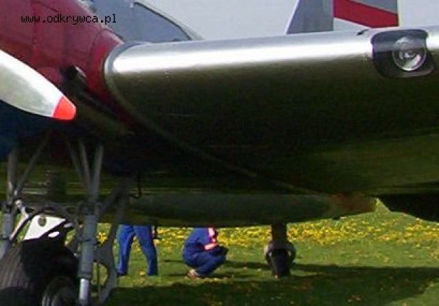

Ta blacha to fragment dolego poszycia lewego skrzydła przyczepnego samolotu Li-2, na odcinku (prawdopodobnie) od żebra nr 0 do nr 7. Wykrój na brzegu to otwór na reflektor. W Li-2 stosowany był typ FS-240."
Kiedyś w okolicach Tczewa rozbił się taki samolot, ale cywilny.
A może wiesz z którego muzeum byli ci ludzie?
Tak myślałem, że coś mi te blachy przypominają. Wykrój na reflektor się zgadza i wzmocnienia przy węzłach mocowania do centropłata też. Cywilny samolot tłumaczyłby brak malowania.
Pozdrowienia - Szarubek

RWD - czy chodzi Ci o ten wypadek?
45 lat temu
25 sierpnia 1960. Lignowy, okolice Tczewa.
O 9:09 z lotniska Gdańsk Wrzeszcz wystartował samolot Li-2 w wersji fotogrametrycznej. Miał wykonywać zdjęcia w okolicach Starogardu, Gręblina, Piaseczna i Skórcza. O godz. 9:20 pilot w rozmowie z wieżą stwierdził, że pogoda jest dobra, ale nie można robić zdjęć. O godz. 10:02 samolot leciał na wysokości 2100 m. Pilot zameldował, że wraca do Gdańska i zgłosi się, gdy będzie bliżej. Kolejne próby nawiązania łączności wieży z samolotem nie udały się. W locie powrotnym, prawdopodobnie na wysokości 2000 m, podczas zakrętu urwało się w samolocie lewe skrzydło. Następnie samolot przeszedł do lotu nurkowego i uderzył w ziemię. Zginęło pięciu członków załogi i dwóch pasażerów.
http://lotnictwo.net/doc.php?doc=05040301
Jeśli tak, to mogłoby to być TO skrzydło.
Pozdrawiam - Szarubek
Muzeum zapłaciło i ... tak znajduje się w muzeum :] A właściwie to 2 z 5 blach. Aż cud, że muzeum to kupiło i nie chciało zabrać tego ustawą państwową! Chylę czoła i nabieram respektu. PANOWIE - Mozę faktycznie jest to rosyjski IŁ?? ??
Ok dzięki za info. Tak się okazuje że to ja znalazłem te blachy. Jak będzie czas to jadę po resztę tego złomu. Dziękuję za wszystkie sugestie. Bombel nie szukam sensacji, a na forum się z tym nie spotkałem. Zdjęcia robiłem osobiście, tak że jak były te same blachy to kopie moich zdjęć. Pozdrawiam i uważam temat za zamknięty.

Panowie, czy mówimy o Ił-12 czy Ił-14? W dalszym ciągu stawiam na Li-2.

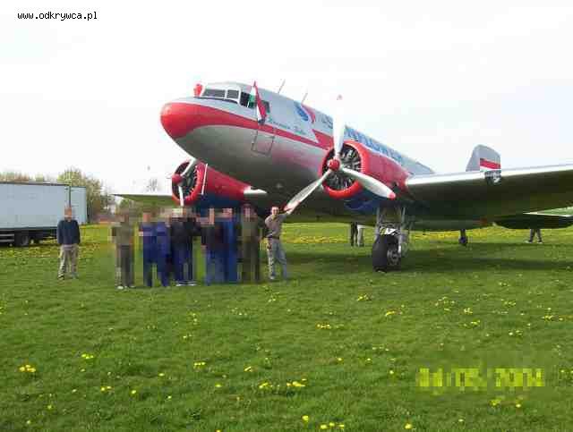

Li-2 były używane po wojnie również jako cywilne samoloty pasażerskie i transportowe, na równi z C-47, stąd, jak już pisałem, srebrny kolor.

Najprawdopodobniej w miejscu upadku mogą być jeszcze jakieś drobne przedmioty, ale nie nastawiaj się na zbyt wiele. Patrzę na te blachy i na rażie nic nie przychodzi mi do głowy. Całkowicie metalowa, półskorupowa konstrukcja. Niemalowany, a więc powojenny? Odrzutowiec?
Jeśli wojenny, to amerykański?
Może ktoś doda coś więcej?
