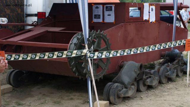

Erih Napisano 30 Lipiec 2007 Napisano 30 Lipiec 2007 Witam serdecznie . TP7 w pełnej krasie , oczywiście Bielsko Biała 29 07 2007 Pozdrawiam Erih

akagi Napisano 17 Sierpień 2007 Napisano 17 Sierpień 2007 WitamRadzimy sobie:)Po pierwsze Fundacja od sierpnia zaczęła działać. Wystąpiliśmy do MSWiA o pozwolenie na zbiórkę publiczną, jak tylko to uzyskamy będę mógł podać numer subkonta dla projektu 7TP oraz rozpoczniemy sprzedaż cegiełek. Poza tym przygotowujemy wnioski o dofinansowanie i dotacje z najróżniejszych źródeł. Szukamy też sponsorów prywatnych. Ogromna jest bezinteresowna pomoc kolekcjonerów i miłośników historii - większość z elementów pochodzi własnie z takich darów. Bardzo za nie dziękujemy. Silnik mam nadzieję przyjedzie jeszcze w tym roku - skąd i jaki to na razie nie zdradzę. pozdrawiamJacek akagi" Haber FWP

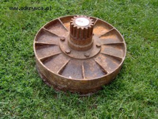

PATRON Napisano 29 Sierpień 2007 Autor Napisano 29 Sierpień 2007 witam, dzisiaj przedstawiam kolejne elementy jakie trafiły do projektu 7TP ....na zdjęciu wewnętrzna obudowa koła zwolnicy... niestety jeszcze brakuje podkładki " aby można było ten element zamocować .PATRON - FWP
