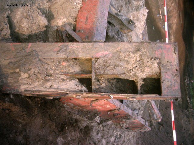

jaca2003 Napisano 4 Październik 2006 Napisano 4 Październik 2006 Chriss ekrany były na bank.Widac wyrażnie pogięte blachy od nich.Ale jeż "od nich raczej pozostał przy wannie a tu widzimy tylko dystansy". Pozdrawiam

ChrisFly Napisano 5 Październik 2006 Napisano 5 Październik 2006 jaca, które ze zdjęć miałeś na myśli pisząc: ... a tu widzimy tylko 'dystansy'"?
jaca2003 Napisano 5 Październik 2006 Napisano 5 Październik 2006 właśnie to.Element wlotu powietrza na pierwszym planie a do burty chyba właśnie przyspawany wspornik?lub jak napisałem dystans".Tak mi się wydaje ale moze tylko chcę go tam widziec.Pozdrawiam
jaca2003 Napisano 5 Październik 2006 Napisano 5 Październik 2006 Sorry ale coś mi się wydaje że ten wspornik był przykręcony na śrubę.Jc1234 możesz to sprawdzic?Pozdrawiam
ChrisFly Napisano 5 Październik 2006 Napisano 5 Październik 2006 OK, za stojącym prawym wlotem widać fragment ostatniego wspornika lewej strony, a bank". Wsporniki były przykręcane, nie przyspawane.
jaca2003 Napisano 5 Październik 2006 Napisano 5 Październik 2006 Uf to jednak dobrze mi się zdawało.Pozdrawiam

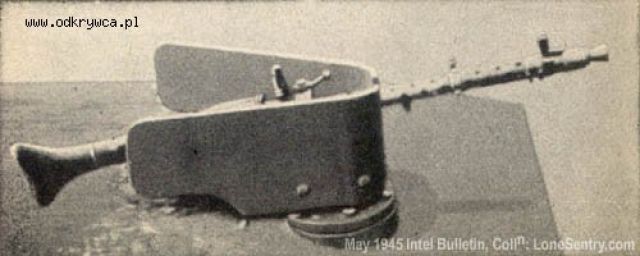

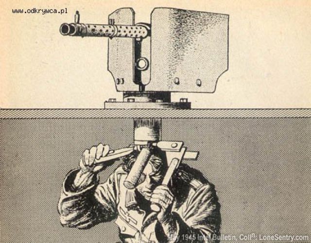

wars98 Napisano 5 Październik 2006 Napisano 5 Październik 2006 Ktoś napisał, że MG-34 było uruchamiane ze środka. Jak to dokładnie niby miało się odbywać? Jak działał taki mechanizm?
@ndrew Napisano 5 Październik 2006 Napisano 5 Październik 2006 koles łapał za łapki i celował-troszke nie wygodne.Pzdr.@ndrew
wars98 Napisano 5 Październik 2006 Napisano 5 Październik 2006 Dzięki @ndrew! To się chłopcy gimnastykowali... :]Pozdr. wars98

MaciejTank Napisano 5 Październik 2006 Napisano 5 Październik 2006 Jeśli mowa o MG 34 to zostało wyprodukowane 1944 w fabryce w Czechach w Brumm (jeśli dobrze napisałem). Podstawa MG jest kompletna i prawie kompletny jest mechanizm do sterowania z wewnątrz pojazdu. Brakuje końcówki peryskopu strzelca.
