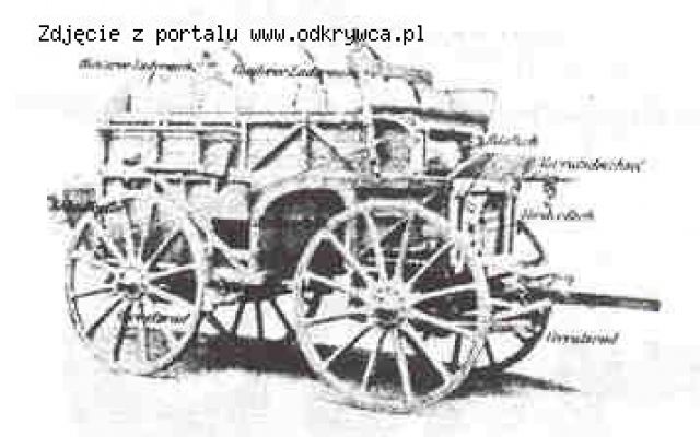

Gebhardt Posted September 11, 2006 Share Posted September 11, 2006 Bardzo ciekawy temat i jak widac biala plama. Mnie tez to ciekawi bo bylo tego sporo w koncu np w kazdym szwadronie ckm kawalerii i chyba baterii artylerii. Tyle ze nie jestem pewien czy w IIRP takowe produkowano jako odmienny rodzaj pojazdu, tzn mozliwe ze byl zestaw ktory montowano na zwyklym wozie taborowym albo i podwodzie (sprawdze co jest w cenniku taborowym). Gdzies czytalem ze uzywano spora ilosc kuzni polowych po-niemieckich ale gdzie to zabijcie, a nie pamietam. Mam niemieckie rysunki tego pojazdu, jezeli to kogos interesuje. Link to comment Share on other sites More sharing options...

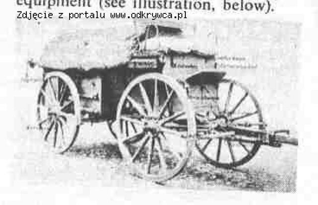

Gebhardt Posted September 12, 2006 Share Posted September 12, 2006 Pieczarka oczywiscie ma racje co do koni wierzchowych. Zeby poglebic obraz nedzy i balaganu okazalo sie ze mam rysunki wozu ponotnowego ale kuzni niestety nie - tylko fotki. W armii kaisera byly dwa rozwiazania - pierwsze to zwylky woz furazowy... Link to comment Share on other sites More sharing options...
Gebhardt Posted September 12, 2006 Share Posted September 12, 2006 Z narzedziami kowalskimi zamontowanymi z tylu i ruchoma kuznia. O ile dobrze rozumie, to kuznie zdejmowano przed uzytkiem bo w przednim przedziale skrzyni ladunkowej przewozono zmniejszona ilosc pokarmu. Link to comment Share on other sites More sharing options...
Gebhardt Posted September 12, 2006 Share Posted September 12, 2006 Drugie rozwiazanie to rasowa kuznia polowa na ktorej chyba mozna bylo pracowac nie zdejmujac pieca z wozu. O ktory z tych dwu typow kuzni polowej chodzilo piszac o 'niemieckich' nie wiem. Sadze ze w WP raczej stosowano pierwsze rozwiazanie bo na trop jakiejkolwiek pojazdu pod kuiznie nie wpadlem (co jeszcze oczywiscie nie jest zaden niezbity dowod. Wazniejsze ze nie ma takiego w cenniku taborowym z 1938. To tez nie jest 100% dowod bo rowniez nie ma tam taczanki wz 28 a w 1938 bylo ich na stanie mnostwo. Co jest jednak bardzo ciekawe to to ze w czesci cennika przewidzianej na narzedzia taborowe (zestawy kowalskie, rymarskie etc) nie ma ani be ani me o kuzni przenosnej czy jakiejkolwiek innej. W sekcji 'narzedzia' znajdziesz mlotki, przybijaki kowalskie, ba nawet skrzynke na koks a kuzni nix. Nie rozumie zupelnie. Link to comment Share on other sites More sharing options...

Gebhardt Posted September 18, 2006 Share Posted September 18, 2006 No to chyba walic do Niemcow w takim wypadku - sysunek jest z 1-wojennej instrukcji. Zobacze jeszcze, moze w artykule podali odnosnik do niej. Jeszcze jedno mi sie nasuwa adnosnie spraw Polskich - moze ta 'skrzynia na koks' to wlasnie jest przenosna kuznia - tzn cos jak skrzynka do gotowania. Chyba jednak czepiam sie zyletki w tej chwili. Link to comment Share on other sites More sharing options...

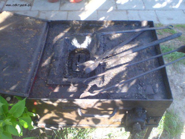

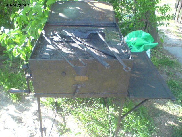

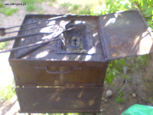

makul Posted May 9, 2009 Share Posted May 9, 2009 Trafiło mi się takie cudo - znajomi mówią ze jest to polska kuźnia polowa. Czy ktoś z kolegów na forum może to potwierdzić? Jakiś wzór? Gdzie można znaleźć instrukcję obsługi" albo jakiś przewodnik" do takiego cuda? Generalnie działa i jest na chodzie ale strasznie u...ne w smarze i olejach. Zielona farba też wychodzi po przetarciu więc moze coś z tego będzie. Czy pakowali to tylko na wozy taborowe czy również na biedki albo samochody?makul Link to comment Share on other sites More sharing options...

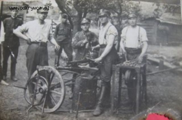

makul Posted May 9, 2009 Share Posted May 9, 2009 Dziwi mnie trochę to ze gdzieś na forum, przy zdjęciach z września 39r. widziałem jedno opisujące kuźnię polową - ale tamta była inna - miała coś w rodzaju pedała z kołem napędowym. A ta ma napęd na korbę. Link to comment Share on other sites More sharing options...

makul Posted May 9, 2009 Share Posted May 9, 2009 Wyszły mi przy palenisku takie napisy:JOS SCHALLERPATENT WIENWychodzi na to że austriacka. Ale bliżej? Link to comment Share on other sites More sharing options...
ksklodo Posted May 9, 2009 Share Posted May 9, 2009 Niezbyt obszerne opisy i poglądowe rysunki różnych typów kuźni polowych (w tym kuźni polowej składanej - skrzynkowej, podobnej do tej ze zdjęć) oraz zestawu narzędzi majstra podkuwacza, zawiera Instrukcja Taborowa. Część I. Składniki Taboru", która jako reprint (cz. 4) dołączona została do ostatniego numeru Nowego Przeglądu Kawaleryjskiego". Link to comment Share on other sites More sharing options...
miszka7-1 Posted May 10, 2009 Share Posted May 10, 2009 Jak wiadomo w dwudziestoleciu międzywojennym, prócz rodzimego sprzętu, wykorzystywano to co zostało po armiach (głównie zaborczych).Kuźnie iepolskie" także.Mamy taką o apędzie" nożnym :).Porobię fotki i wkleję.A i jeszcze prawdopodobnie skrzynię taborową na sprzęt kowalski.Jednak nieco różni się od tej z instrukcji taborowej.Fachowcy może się wypowiedzą. Link to comment Share on other sites More sharing options...
makul Posted May 10, 2009 Share Posted May 10, 2009 Rozmawiałem dziś z pewnym ekspertem w dziedzinie militariów i stwierdził że może to być faktycznie kuźnia polowa używana w WP przed wojną. Ale na chwilę obecną nie wiem ani w jakich formacjach ani w jakim okresie. Czyli taka niemała perełka;)Ale sobie zrobiłem prezent z okazji naszego święta, Panowie:D Link to comment Share on other sites More sharing options...
