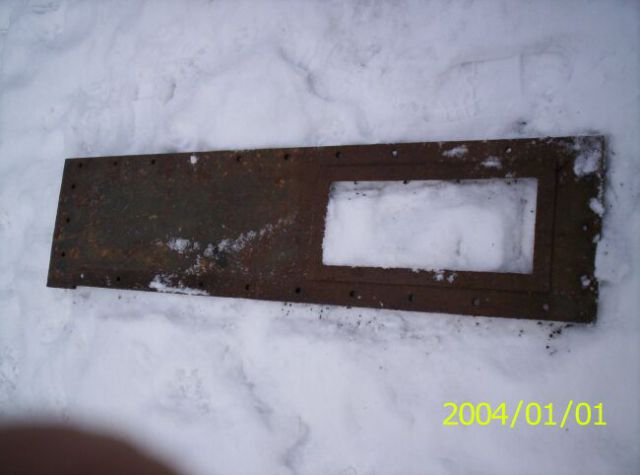

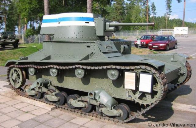

nie musi byc żadnych śladów mocowania ani zawiasów ...wystarczy że była śruba dociskowa z dużym skokiem i łapą ryglującą i nie musi być żadnego zawiasu, a tego typu patent występuje w 7TP np w przypadku rewizji chłodnicy o ile dobrze pamiętam, kwestia braku rewizji bocznej jest dla mnie niejasna również poniewż wydaje mi sie że nie wszystkie 7TP miały dwie rewizje boczne.
Myślcie dalej panowie ...
PZDR PATRON

Otwór zaczyna się dokładnie pod otworem na drugą śrubę mocującą blachę do stelaża, a kończy pod otworem na szóstą? ;)
Pewnie nic sensownego nie wniosę ale wewnętrzna ściana to to chyba nie jest gdyż do niej przymocowane są wsporniki błotnika.
Druga sprawa to mam wrażenie, że pierwszy wspornik jest bardziej przesunięty do przodu niż jest to w standardowym" 7TP. Wygląda jakby go przesunięto aby zrobić miejsce pod ten otwór.
Ech, może to tylko złudzenie ...

Właściwie to nie powinienem zabierać głosu bo się nie znam, ale czy nie rozważyć hipotezy że są to resztki orginalnego Vickersa? Przecież było ich w naszym wojsku pare" sztuk.
Na załączonym zdjęciu widać (albo tak mi się wydaje) łapy", o jakich mówił PATRON, mocujące element zasłaniający problematyczny otwór. A dlaczego łapy są na zewnątrz? bo to coś zasłaniające jest instalowane od wewnątrz przez pana kierowcę".
Oceniając wielkość otworu na pdst. długości nóg pani po prawej stronie, sądze że ma on około 20x40 cm i przy grubości 13 mm nie powinien stwarzać problemów przy instalacji.
Ot, taka moja teoria na ten temat.
Pozdrawiam
Oczywiscie, że jest to 7TP. Oczywiście, że wspornik błotnika musiał zostać przesunięty. Przed wojną planowano wprowadzenie w tym miejscu dodatkowego wizjera dla kierowcy (oczywiście analogiczny wizjer po drugiej stronie wozu nie miał żadnego sensu), więc być może to jest jakiś ślad przymiarki. Chociaż czegoś takiego raczej spodziewałbym się na którymś z prototypów. A być może już gotowy wóz po modyfikacji? Nadal podtrzymuję też koncepcję wozu do nauki jazdy, np. z wstawioną tam szybą. Ktoś wie jak wygladało szkolenie kierowców?

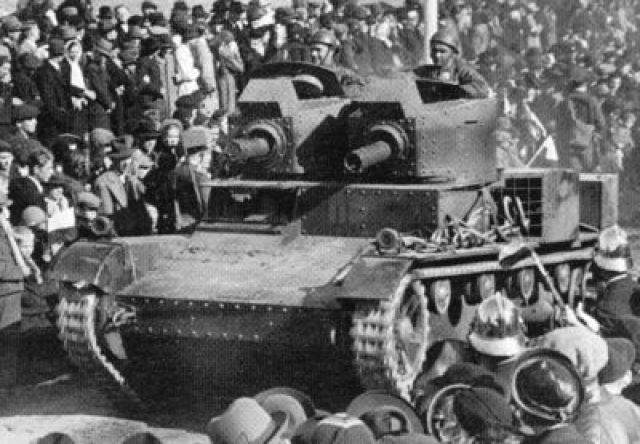

Czy przypadkiem ta boczna płyta nie pochodzi od dwuwieżowego 7TP?
Albo mi się wydaje albo jest ślad po kątowniku u góry.
Może to przerobiona dwuwieżówka" na takiego szkoleniowego carriers'a"?
Wiem, wiem, to tylko fantazja ...
Nie słyszalem o pomyśle wprowadzenia dodatkowego wizjera, ale to ma sens. Mi skojarzyło się to bardzo z podobnymi wizjerami w czołgach niemieckich.
Gdyby to było zdjęcie gdzieś z okolic Warszawy to mogłoby przedstawiać któryś z czołgów ostatniej wersji prod, albo ewentualnie jakieś egzemplarze fabryczne.

Ta drewniana ramka, o której pisze Patron raczej sugeruje, że nie był to wóz o przeznaczeniu bojowym. Domniemywać też można, że jego niewielka przydatność sprawiła, że Niemcy pozwolili zagospodarować go kowalowi z najbliższej wioski...
A tu z rodziny Vickersowatych. Podobny lufcik" czy płyta mocowana prawdopodobnie na cztery śruby (nity?).
pzdr woyta
daje zdjęcie tej blachy ......słabe ale jest... jotes ...powtórz pytania na jakie mam odpowiedzieć bo sie pogubiłem ....a ciekaw jestem co masz w zanadżu..:-))
PZDR PATRON
Wydaje mi się, że jedyne co tam mogło się znajdować, to albo jakaś szyba, lub dodatkowa blacha z wizjerem, czyli czołg do szkolenia kierowców, jak wspomniał Polsmol.
Kol Kubas gdzie Ty tu widzisz przerobiony ja tu widze WRAK.I nie jest adoptowany przez niemców ale przez najblizszego KOWALA.I nie adaptowany ale pozyskiwany jest materiał na potrzeby miejscowej ludnosci.
Pozdrawiam
Jaca a nie wziołeś pod uwage że zdjecie to było robione w połowie lat 50 więc dziwne żeby ludzie go nie demontowali podaj mi chociaż jeden przykład wozu pancernego którego po wojnie nie rozbierała ludność cywilna a pozatym czołg ten był zagrany przez ruskich na złom na początku lat 60
