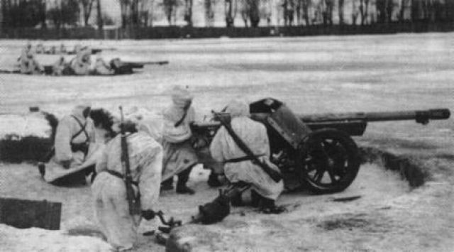

kopijnik2 Napisano 20 Marzec 2006 Napisano 20 Marzec 2006 jeżeli potrzebne będą dokładniejsze inf. to proszę zasygnalizować. Wieczorem może uzupełnię.foto krym woj. rumuńskie wz. 97/38
Gebhardt Napisano 20 Marzec 2006 Napisano 20 Marzec 2006 Ciekawe - czyli wynika raczej ze zasadniczy problem lezal w celowniku - pamietam ze aby polepszyc mozliwosci ppanc mial byc wprowadzony celownik panoramiczny co sie zgadza z tym co napisales. wz 97/38 tu niewiele wprowadza poniewaz byla to, nawet jezeli sie popatrzy na fotke, zasadnicza przerobka dziala polowego artylerii na rasowe dzialo ppanc: zwiekszenie ladunku by zwiekszyc szybkosc poczatkowa i przez to koniecznosc wprowadzenia hamulca wylotowego i dluzszego odrzutu a przez to koniecznosc wprowadzenia rozkladanego lozy (przy jednoczesciowym lozu i przy wiekszym nachyleniu kata, przy dlugim odrzucie zamek wali w loze co jest niezdrowe!); obnizenie sylwetki i czy bodajrze nie wprowadzenie nowej kolyski obrotowej??? Jakbys cos mial wiecej to bylbym zobowiazany, ja zas zajrze do obszernej relacji w ktorej na pewno jest odcinek o obronie ppanc i plot artylerii polowej.
