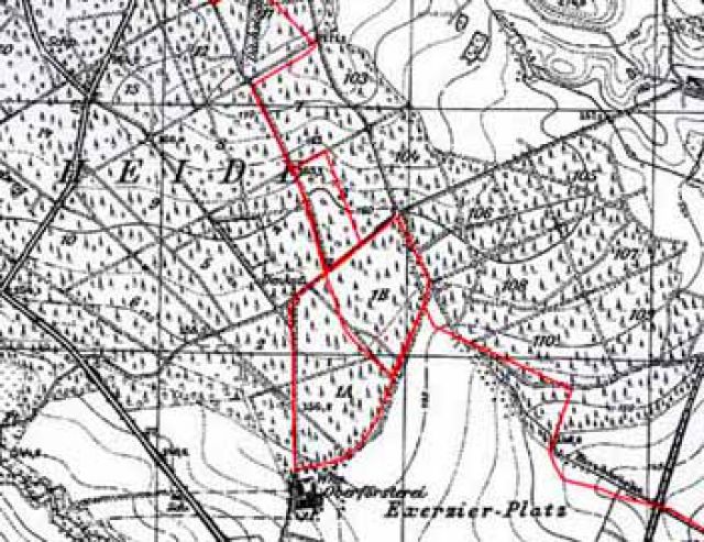

wędrowiec Napisano 10 Marzec 2006 Napisano 10 Marzec 2006 Witam.W swoich wyprawach pieszych i rowerowych używam odbiornika Garmin 60 cs.Jest to odbiornik tzw mapowy który pozwala na wgranie map w formacie garmina.Dokładny opis odb. mazna znalezć na stronach producenta lub sprzedawców.W porównaniu do e-trexsów czy legendów jest bardziej czulszy ma większa pamęć wbudowany kompas ,wysokościomierz i barometr. Z praktyki wiem,że w gęstym liściastym lesie potrafi zgubić ślad zwłaszcza jeżeli jest sie jeszcze w jakimś wąwozie aleto sa skrajne przypadki.Najdokładniejszy pomiar miałem w otwartym terenie i wynosił +,-, 2 metry.Raczej mało praktyczne jest konfigórowanie odbiornika do posiadanej mapy, bo cyfrowe wskazania pozycji trzeba nanosic na siatke współrzędnych co powoduje dosyć spore błedy.dostępne mapy komercyjne do odb.gps sa raczej mało przydatne do celów turystycznych bo nie uwzględniają wielu obiektóe topograficznych.Najlepiej przy pomocy dostępnych w sieci darmowych programów skalibrować posiadaną mapę do powszechnie przyjętego WGS 84 i na jej podstawie wyrysować mapkę interesującego terenu a następnie wgrać ją do odbiornika.Na fotce obok ślad zarejestrowany przez odbiornik naniesiony na popularną w kregu poszukiwaczy niemiecka 25-tkę. Mając tak skalibrowaną mapę można zaznaczyć interesujące punkty w tereniei wprowadzic je do odbiornika a potem wyszukać je w odbiorniku i przycisnąć klawisz idz do"i na ekranie pokazuje sie strzałka do wybranego punktu z podaniem odległośći a kompas wskaże kierunek.Zagadnienia związane z gps-ami, mapami i ich odwzorowaniem i kalibracją są dosyć zawiłe ale do opanowania.Polecam lekturę stron internetowych zwiazanych z tym zagadnieniem.Pozdrawiam
