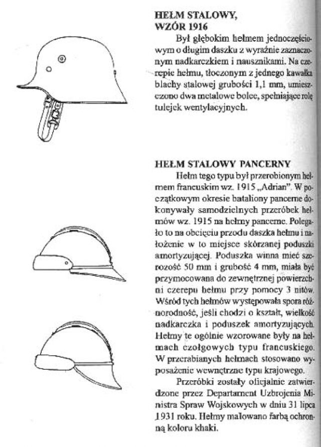

piechot2006 Napisano 3 Kwiecień 2006 Napisano 3 Kwiecień 2006 Pytanko mam związane może nie z armatami ale z wyposażeniem kanonierów. Wiadomo że 10 BK używała hełmów niemieckich (austryjackich)wz 16. Czy wszystkie pododdziały brygady zatem? Wiadomo że 16 dywizjon art. mot. mobilizowany był dla 10 BK przez 1pam, jedyne zdjęcie obsłóg Schneiderów na ogumionych kołach w książce Pojazdy WP 1939" uwidacznia kanonierów w polskich hełmach. Czy zatem mobilizowane do brygady pododdziały nosiły inne hełmy? Czy równie charakterystyczna rzecz dla 10 BK jak VISy noszone po lewej stronie też nie dotyczyła tych pododdziałów? Pozatym może ktoś wie ile i jaki sprzęt prototypowy który był testowany w brygadzie pojechał z nią na wojnę?
Gebhardt Napisano 3 Kwiecień 2006 Napisano 3 Kwiecień 2006 Tez szukam odpowiedzi na powyzsze pytania helmowo-mundurowe. Odnosza sie i do innych oddzialow 'przydzielonych' tzn baterii plot, plutonu zandarmerii etc a takze do WBP-M. Z testowanego sprzetu polskiego to chyba na pewniaka na wojne pojechaly 2 TKS-D z plutonie ppanc dywizjonu rospoznawczego. W relacjach (a czytalem ich sporo i wzglednie dokladnie) nigdzie sie z innymi nie spotkalem. Zagraniczne to byly dwa Krupp L2H43- łazik, tez w dyw rozpoznawczym. 4 Mercedesy 3-tonnowe i 4 Polskie Fiaty N 'Diesel' mial na stanie wyjsciowym 10 psk ale czy byly tam droga testowania czy byly bo byly to nie wiem. Najprawdopodobniej byly w pulkowym plutonie gospodarczym jako ersatz ciezkich samochodow ciezarowych.
TomekSz Napisano 4 Kwiecień 2006 Napisano 4 Kwiecień 2006 To nie rok 1939 , ale relacje które czytałem milczą na temat używania hełmów innych niż te na zdjęciach .
Widdowmaker Napisano 5 Kwiecień 2006 Napisano 5 Kwiecień 2006 Używali innych hełmów!!!! Po pierwsze podczas manewrów pomorskich, ale to mało ważne. We wrześniu 1939 roku żołnierze 10 BK zbierali hełmy wz.31 znalezione przy drogach, gdyż używano ich w czasie zwiadu i innych paroli. Było to spowodowane częstymi pomyłkami i braniem ich za Niemców przez własne oddzialy.
Widdowmaker Napisano 5 Kwiecień 2006 Napisano 5 Kwiecień 2006 Wieczorem wrzucę zdjęcie oficera z Zaolzia z kaburą z innym pistoletem niż Vis. A co do sprzetu, to prawdopodobnie pojechały z nimi TKS-d i traksporter półgąsienicowy PZInż 222.
TomekSz Napisano 5 Kwiecień 2006 Napisano 5 Kwiecień 2006 Widdowmaker ,proszę ,podaj tytuły książek lub relacji gdzie jest opisane użycie hełmów polskich w 10BK . Mam nadzieję że jest to coś innego niż książka p. Majki . Interesuje mnie oczywiście wrzesień 1939 roku .
Gebhardt Napisano 6 Kwiecień 2006 Napisano 6 Kwiecień 2006 Sadyk - skad te fantastyczne spisy zamowien i terminy dostaw? Podzielilbys sie tym ze mna na priva w lepszej rozdzielczosci :)))))))???
Schrek Napisano 9 Kwiecień 2006 Napisano 9 Kwiecień 2006 tez sie pisze na te skany???Widdowmaker a mogłbys podac zrółdo z tym uzywaniem innych hełmów bo zaiste to bardzo ciekawe stwierdzenie.Schrek
tomen Napisano 14 Kwiecień 2006 Napisano 14 Kwiecień 2006 Witam!darzało się też, że żołnierze 10.BK byli ostrzeliwani przez inne polskie wojska, właśnie z powodu swojego umundurowania, a zwłaszcza hełmów w niemieckim wzorze. Niektórzy zamieniają je na zwykłe, polskie, korzystając z demobilu leżącego w przydrożnych rowach." - to cytat z książki Luizy Łuniewskiej Czarna Brygada" ze str. 36.Nie znam co prawda dorobku w/w Pani, ale oto bibliografia tej pozycji:- Maczek Stanisław Od podwody do czołga" Londyn 1984- Majka Jerzy Brygada Motorowa Pułkownika Maczka" Rzeszów 2004- Skibiński Franciszek Pierwsza pancerna" Warszawa 1979- Wysocki T. 1 Polska Dywizja Pancerna 1939-1945" Warszawa 1994- Ferenstein Ludwik Czarny naramiennik. Wspomnienia oficera sztabu 10 Brygady Kawalerii Zmotoryzowanej" Warszawa 1985pzdr

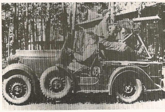

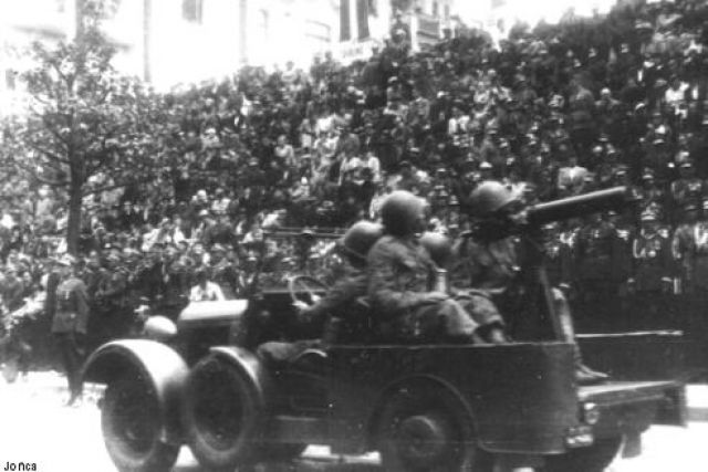

TomekSz Napisano 16 Kwiecień 2006 Napisano 16 Kwiecień 2006 Poszukując informacji o polskich hełmach w 10 BK przejrzałem książkę J. Nowakowskiego proporczykiem na antenie ".Autor był dowódcą plutonu ckm w 24. p.uł. Pisze On , że do przewozu ckm wz.30 , amunicji i sześciu żołnierzy {czterech ludzi obsługi ,dowódcy i kierowcy} , używano samochodu Polski Fiat 518 .Czy któryś z kolegów orientuje się jakie nadwozia miały PF 518 używane do przewozu ckm ?
piechot2006 Napisano 16 Kwiecień 2006 Napisano 16 Kwiecień 2006 Może coś takiego, ale 6 żołnierzy chyba się tam nie mieściło
piechot2006 Napisano 16 Kwiecień 2006 Napisano 16 Kwiecień 2006 A tutaj dla odmiany w wersji używanej w bateriach plot.

TomekSz Napisano 16 Kwiecień 2006 Napisano 16 Kwiecień 2006 Dlatego właśnie zadałem to pytanie , ponieważ na taczankach brakowało miejsc dla sześciu żołnierzy.

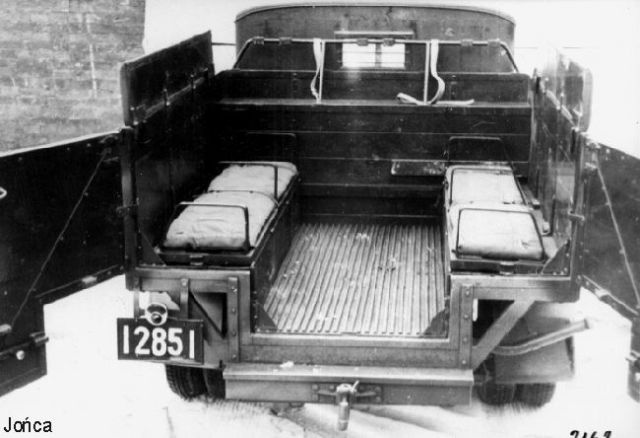

JoncaA Napisano 16 Kwiecień 2006 Napisano 16 Kwiecień 2006 1.piechot, jak sie zastanawiasz nad samochodem 518, to nie dawaj zdjec samochodu 508/518, bo to kompletnie inne samochody. Samochodów 518 było w 24puł było kilka szt. i może rzeczywiście sporadycznie uzywano ich zamiast etatowych 618. Ale zapewne to pomylka w relacji, nie pierwsza i nie ostatnia, i chodziło o samochody 618, cieżarowe i specjalne. Na skanie skrzynia samochodu specjalnego 618 dla kaw. zmot. Pojemnosc zwyklej skrzyni ładunkowej samochodu 618 była + - taka sama - ckm, amunicja i ludzie zmieszczą się na pewno.2.Wszystkie ciągniki C4P miały krótką lub średnią ramę i stosowano dwa rodzaje zaczepów - zwykły holowniczy do przyczep i dział 75 mm lub obrotowy do haubic i ciężkich przyczep. Samochody z długą ramą miały oznaczenie wz.34 i były ciężarówkami. Działony na wojnę pojechały z jaszczami (gniazdowymi, jakby kto pytał), bo by nie miały z czego strzelać.
piechot2006 Napisano 17 Kwiecień 2006 Napisano 17 Kwiecień 2006 W opracowaniu Pojazdy WP wrzesień 1939" w etacie 24p.uł. wyszczególnia się, że pułk posiadał min 12 Łazików Polski Fiat 518 z ckm (etat 20szt.), natomoast 10psk 14 PF518 z ckm i 7 furgonów PF508/III (etat 20 szt). Co do 618, podaje się że w 24 p.uł. był jeden w wersji sanitarnej, 10psk 5 w wersji ciężarowej. Przyjmując panie Adamie pana hipotezę, że 518 z ckm to faktycznie GROMY w wersji dla kawalerii zmotoryzowanej to liczba ta wydaje się większa. Czyżby zatem 508/518 z ckm nie występowały w 10 BK lub występowały sporadycznie?
JoncaA Napisano 17 Kwiecień 2006 Napisano 17 Kwiecień 2006 i taki był stan wiedzy i domysłow na 88 rok, kiedy książka powstawała. Taczanki oczywiscie były w 10BK, tyle , ze nie wyłącznie, bo całej produkcji PZInz by nie starczyło. Były w plutonie ckm dywizjonu rozpoznawczego, ale już niezupełnie wiemy co się działo w plutonach ckm w szwadronach kaw. 24 i 10 pułku i w szwadronach ckm. Zapis PF518 z ckm nie bardzo ma sens, dzisiaj to wiemy, bo 518 występował wyłącznie w wersji łazik" i czegoś takiego jak taczanka 518 nie było (dla jasności podkreslę jeszcze raz, ze 508/518 i 518 to dwa różne auta).
