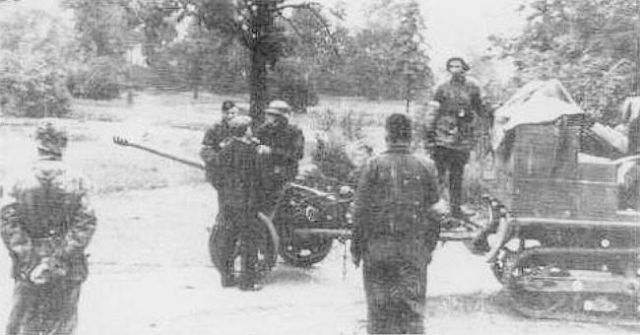

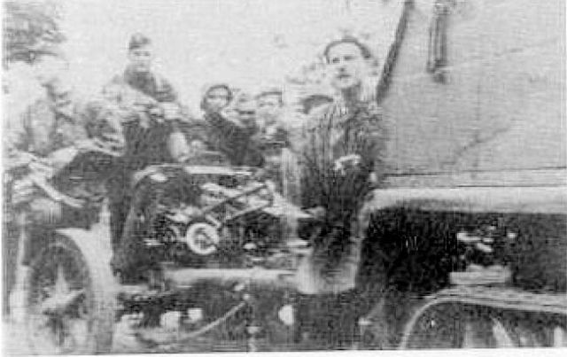

zelig Napisano 14 Wrzesień 2005 Napisano 14 Wrzesień 2005 Z tym tworzeniem jest prawidłowo! Jeden z moich ulubionych pisarzy Którego Nazwisko Pominę stwierdził, iż historię tworzy ten... kto ją zapisze. Zresztą zaznaczyłem, że to trochę ironicznie powiedziane, choć chyba trafnie w sumie :)A żeby wrócić do właściwego kalibru i uzupełnić - jeszcze jedna fotka tego działka zdobytego na Stawkach >>

ChrisFly Napisano 15 Wrzesień 2005 Napisano 15 Wrzesień 2005 No tak ale co tu rozważać?Jest to dalej ten sam PaK 38, o którym mówili Grzesio i bjar_1.Drugi obrazek to jak widzę stop-klatka z kroniki powstańczej. Pewnie zrzucałeś przez magnetowid?Dysponuję również kilkoma zrzutami z tej sekwencji ale o trochę lepszej jakości bo studyjnej bety - pełne 720x576 punktów bez kompresji.
wars98 Napisano 15 Wrzesień 2005 Autor Napisano 15 Wrzesień 2005 Witam!Zdjęcia/stop klatki z tym PAkiem 38 są ciekawe. Czy na nich jest może ten pojazd w całości? Czy lepszej jakości można by wrzucić?Pozdrawiamwars98

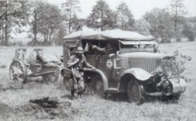

whatfor Napisano 15 Wrzesień 2005 Napisano 15 Wrzesień 2005 Wg Ledwocha [Warszawa 1944"] jest to ciągnik Unic P 107 Kennummer U 304 (f) z baonu mjr. Recka.

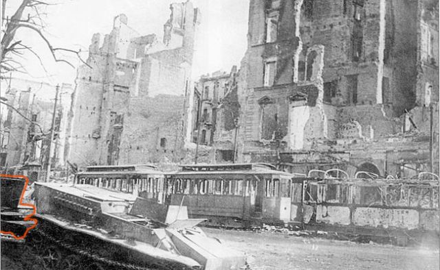

zelig Napisano 15 Wrzesień 2005 Napisano 15 Wrzesień 2005 A to zdjęcie? Czy to w ogóle jest Warszawa? http://www.odkrywca-online.com/pokaz_watek.php?id=211496(w tym albumie są jeszcze 2 b. ładne z Borgwardem opisane jako Wawa - na bocznicy, na rozwalonej lawecie)Z kolei co do tzw. czołgu- pułapki" to nurtuje mnie to b. znane zdjęcie opisane jako wrak B-IV, który eksplodował na Kilińskiego. Przecież on wygląda w miarę kompletnie.. a przy takiej eksplozji - przy jej opisach włosy stawają dęba - ten pojazd powinien praktycznie wyparować...!
Marek Jaszczołt Napisano 15 Wrzesień 2005 Napisano 15 Wrzesień 2005 Zeligznam ten album Frontowej Illustracji - pozostałe zdjęcia borgwardów już mogą być gdziekolwiek zrobione :-(Co do wyglągu tego wrak to wygląda tak powinien - jest podobne zdjęcie spod Kurska, które pokazujące wrak borgwarda który przypadkowo eksplodował - niszcząc przy okazji jadącego za nim sterowniczego PzIII (BTW zdmuchnięta cała nabudowa kadłuba)

zelig Napisano 15 Wrzesień 2005 Napisano 15 Wrzesień 2005 Tak, szkoda, że te kolejowe foto nie ma żadnego mocnego pktu odniesienia. Z drugiej strony ciekawe skąd się wzięły akurat takie podpisy? Tam dużo zdjęć nie ma opisanej lokalizacji, czyli można przyjąć, że autorowi książki specjalnie nie zależało aby te foto podpisywać a siłę".

Mirosław Jastrzebski Napisano 17 Wrzesień 2005 Napisano 17 Wrzesień 2005 Borgward oparty" o latarnię ma podniesione ramiona służace do opuszczenia ładunku. Zatem już się go pozbył. Póżniejsze zdjęcie przedstawia Borgwarda z ładunkiem. Coś tu jest nie tak. Druga sprawa- to uwaga do komentarza o śmierci kierowcy Borgwarda zawarta na stronie Whatfora. W fazie umieszczenia ładunku w zaplanowanym miejscu pojazd ten był naprowadzany drogą radiową.
wars98 Napisano 17 Wrzesień 2005 Autor Napisano 17 Wrzesień 2005 Witam!Mirosław Jastrzębski. Bogward oparty" jest o jakiś wrak. Prawdopodobnie jest to wrak tamtego wcześniejszego" Bogwarda... I to by wyjaśniało sprawę. Tak to wygląda po analizie tła.Pozdrawiamwars98
wars98 Napisano 17 Wrzesień 2005 Autor Napisano 17 Wrzesień 2005 Witam!W załączeniu przesyłam zaznaczony wrak z tyłu Bogwarda...To coś z tyłu wygląda na usmażonego Bogwarda... (:Pozdrawiamwars98
