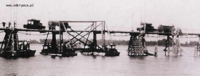

TomekSz Napisano 7 Wrzesień 2006 Napisano 7 Wrzesień 2006 Prawdopodobnie most w Brzuminie lub Maciejowicach.Most w Brzuminie miał około 1100 metrów długości ,w tym około 200 metrów na prawym brzegu w Piwoninie . Na głównym nurcie rzeki miał jedno przęsło ruchome - człon pontonowy poruszany silnikiem spalinowym , w celu umożliwienia przepływu statków rzecznych .Był to most drewniany , zbudowany z 4calowych bali z lasów garwolińskich ,o nośności 10,5 tony z jednopasmową jezdnią o szerokości 3 metrów .Na drewnianych podporach palowych znajdowały się dźwigary typu G" .Most w rejonie Maciajowic , pomiędzy Przewozem na prawym brzegu rzeki a wioską Świerze Górne na jej lewym brzegu miał nośność 20 ton.Został on oddany do użytku 12 czerwca 1939 roku.Przęsło stalowe , żeglowne , zamontowane nad nurtem rzeki dostarczyła Firma A. Jabłoński z Warszawy .Z.Gnat -Wieteska Brzumin - Maciejowice"
