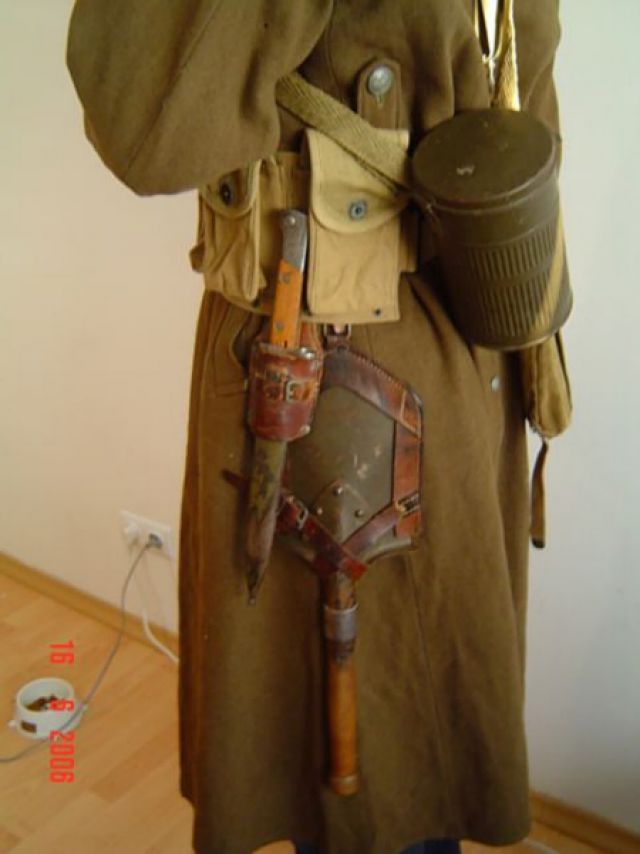

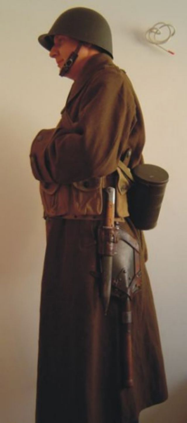

Ładne zdjęcia z rekonstrukcji, dobra lekcja z historii i ładne elementy oporządzenia, to z twojej kolekcji, tylko pozazdrościć no no. Saperka cała w farbie, ech. Ta żabka do saperki to oryginał.
A może coś jeszcze masz o ładownicach do WZ 28, jakaś rekonstrukcja.

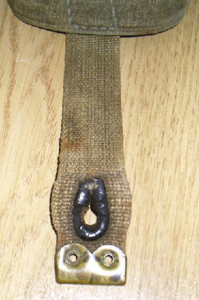

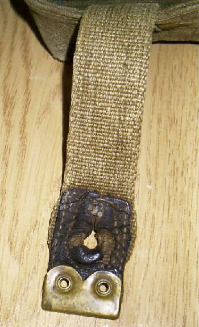

Bolas: to, co Grzegorz wskazal, jako zatrzask LTD to owszem, polska ladownica trojka starszego typu (bez okuc), ale dlaczego ze skorzanym zapieciem?? One mialy parciane paski, nie ze skory.
Pawelec40pp przecie każdy Cię widzi na tych fotkach to co to za figle ;)))))))
DTH: nie, ta odmiana miała owszem parciane paski ale miejsce w które właził bolec było wzmocnione skórą - widać to na fotce ładownicy, która zamieściłem - rzuć okiem - ewidentnie obszyte skórą - można je sobie looknąć w MWP (ostatnio jak byłem były takie pokazane):
http://www.odkrywca.pl/forum_pics/picsforum16/untitled1_copy7.jpg
Ja nie musze chodzic do MWP:)Nieporozumienie z powodu nazewnictwa. Wedlug mnie zapiecie, to za duzo powiedziane.Skorzane wzmocnienie paska.I tu zgoda.
