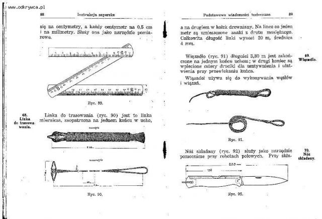

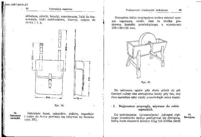

links76 Napisano 29 Wrzesień 2010 Napisano 29 Wrzesień 2010 Witam ponownie. Przypuszczam że rysunek dotyczy torby brezentowej. Mam w związku z tym pytanie: rozumiem ze klapa jest obszywana tak jak powyższe pokrowce na nożyce. Na rysunku bocznym w tylnej części torby znajduje się coś co początkowo wziąłem za obszycie, ale czy tak jest na pewno-czy nie jest to aby jakieś wzmocnienie ze skóry ? Czy ktoś posiada może wyraźna zdjęcia oryginału?
links76 Napisano 29 Wrzesień 2010 Napisano 29 Wrzesień 2010 Witam ponownie. Przypuszczam że rysunek dotyczy torby brezentowej. Mam w związku z tym pytanie: rozumiem ze klapa jest obszywana tak jak powyższe pokrowce na nożyce. Na rysunku bocznym w tylnej części torby znajduje się coś co początkowo wziąłem za obszycie, ale czy tak jest na pewno-czy nie jest to aby jakieś wzmocnienie ze skóry ? Czy ktoś posiada może wyraźna zdjęcia oryginału?Pozdrawiam: Paweł.
pi.ko Napisano 30 Wrzesień 2010 Napisano 30 Wrzesień 2010 Którego konkretnie pioniera chcesz odtwarzać? Bo jak miał wiązadła to nie miał torby. A pokrowców na sprzęt też jest dużo - łopata, oskard, toporek, siekiera, piły...
links76 Napisano 30 Wrzesień 2010 Napisano 30 Wrzesień 2010 Witam. pi.ko-faktycznie moje przeoczenie że nie spojrzałem do tabeli przed napisaniem posta. Co do pokrowców, to interesowało by mnie wszystko co było na wyposażeniu, również torby. Np.jaka była różnica w wyglądzie między torbą typu I i II ( nie chodzi o zawartość), oraz wykonaniem skórzanym, jak i brezentowym. Jeśli zaś chodzi o moje wyposażenie to najlepiej było by zaopatrzyć się w toporek saperski, oraz pokrowiec na niego( niestety nie posiadam oryginału, więc trzeba będzie pozyskać jakąś kopię), chyba że szanowni Panowie możecie doradzić inne wyposażenie.Pozdrawiam.
Gebhardt Napisano 30 Wrzesień 2010 Napisano 30 Wrzesień 2010 Wszytkie torby (typy I-IV) roznily sie li tylko wyposazeniem wewnetrznym i to, o ile pamiec nie myli, nieznacznie.
pi.ko Napisano 1 Październik 2010 Napisano 1 Październik 2010 moja pamięć mi też tak podpowiadalinks76 - jeśli więc wybierasz toporek to musisz zebrać: łopatkę, łopatę saperską, toporek, wiązadło. Łopatę saperską (użytkową) dość łatwo zrobić z powojennych łopat. Trzeba uciąć i zaspawać 4 nity oraz bardziej zaokrąglić sztych. Toporki powojenne również specjalnie nie odbiegały od przedwojennych wzorów.
links76 Napisano 1 Październik 2010 Napisano 1 Październik 2010 Jeśli chodzi o łopatę to czekam na oryginał. Nie za bardzo wiem co zrobić z brakującym toporkiem. Niby wymiary są, ale przeglądałem narzędziowy i nic nie znalazłem.
links76 Napisano 1 Październik 2010 Napisano 1 Październik 2010 Jeszcze jedno pytanie: jak wykonać wiązadło? Czy oplot jest jakiś specjalny, oraz jaka powinna być jego grubość.
