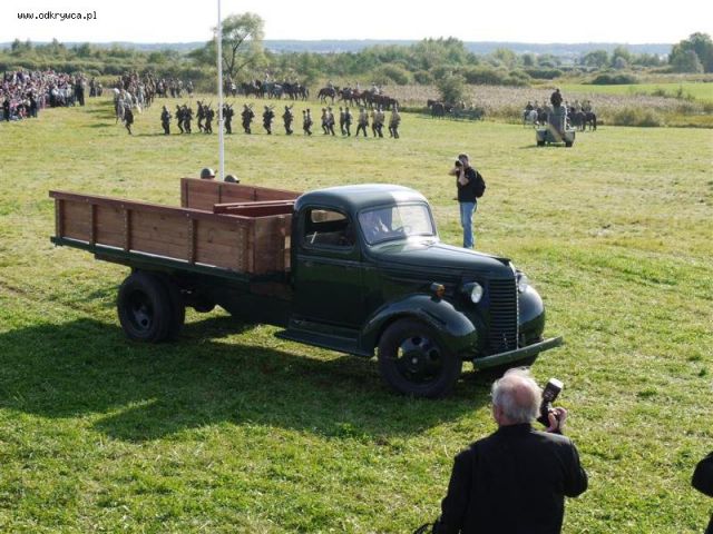

Fajny sprzęt. Zastanawia mnie tylko czy ten rodzaj szoferki był stosowany w tym modelu w Polsce. Jakoś nie kojarzę go na żadnym zdjęciu poza wersją COE. Wygląda na to, że u nas z jakiegoś powodu preferowano szersze kabiny.
Czy są znane jakieś zdjęcia tej wersji z września?
