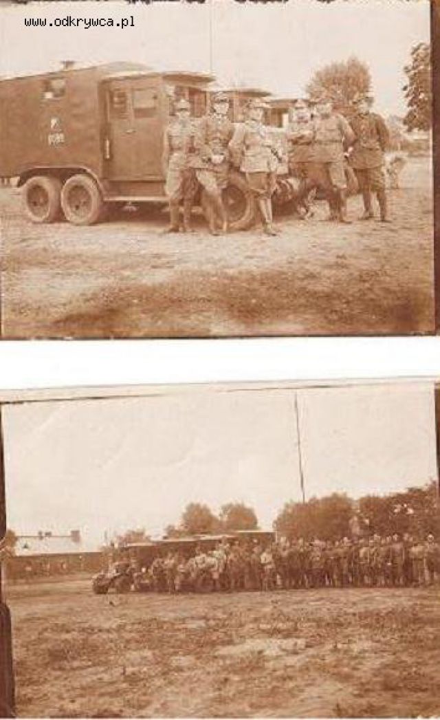

Gebhardt Napisano 15 Lipiec 2010 Napisano 15 Lipiec 2010 Czy ktos moze podpowiedziec co to za pojazdy na ostatnim zdjeciu?

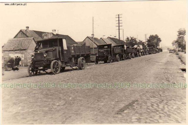

Czarek Napisano 25 Lipiec 2010 Napisano 25 Lipiec 2010 o-ekstra zdjęcie -Berliety zagarnięte przez Niemców o ile się nie mylę-piekne-ale i smutne...czym ta nasza armia jeździła...
polsmol Napisano 25 Lipiec 2010 Napisano 25 Lipiec 2010 Bez przesady. Wszystkie duże armie mają i miały rezerwy również starych pojazdów na czas W. Ciekawe jest malowanie tych pojazdów.
Gebhardt Napisano 26 Lipiec 2010 Napisano 26 Lipiec 2010 No wlasnie to malowanie. Czyzby zdjecie starsze niz wrzesien 1939?

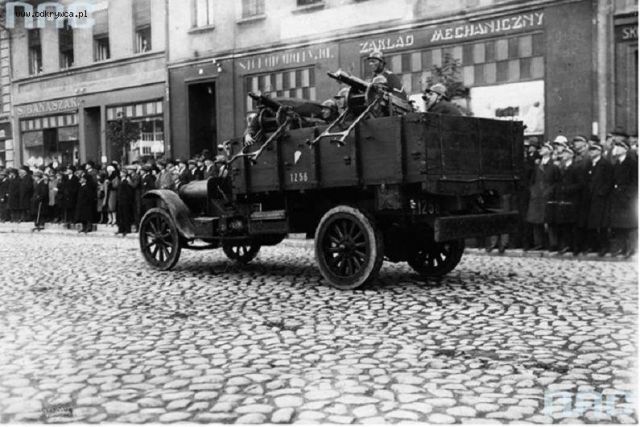

leszek01 Napisano 7 Wrzesień 2010 Napisano 7 Wrzesień 2010 Allegro - Warszawa 1928, Babice 1928r" . Na burtach tarcze w barwach narodowych.( Czy taka tarcza jest na burcie pierwszego Berlieta?)
bodziu000000 Napisano 14 Październik 2010 Autor Napisano 14 Październik 2010 Zdjęcie wykonano w 1938 roku, w czasie operacji zajmowania Zaolzia
polsmol Napisano 14 Październik 2010 Napisano 14 Październik 2010 Mi to wygląda na niemieckie wojsko.
bodziu000000 Napisano 16 Październik 2010 Autor Napisano 16 Październik 2010 erbeutete poln LKW mit gut sichtbar Kennung + gefang Fahrer nach Kampfeinsatz in Pulawy im Polenfeldzug

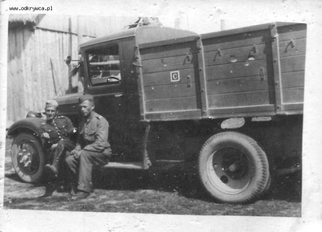

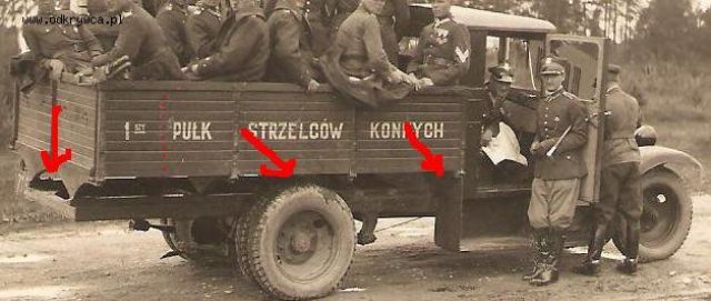

makul Napisano 2 Listopad 2010 Napisano 2 Listopad 2010 A ja mam taką prośbę - czy ktoś jest w stanie pomóc mi zidentyfikować tą ciężarówkę? Charakterystyczne miejsca pozaznaczałem na czerwono. A wiele wskazuje mi na 621 lecz nie mam pewności. Brak jest koła zapasowego, błotnik jakiś krótki, kierownica wydaje się być po lewej stronie. Ale felgi pojazdu są dziwne-zwłaszcza kół przednich-są wklęsłe a we Fiatach przód jest wypukły. Dodatkowo deski skrzyni ładunkowej są trochę jak z ursusa. Nie mam jednak pewności.makulPS za nogami gościa opartego o drzwi, na błotniku - jest taka mała skrzyneczka-trochę jak z Ursusa.
cieciwa Napisano 3 Listopad 2010 Napisano 3 Listopad 2010 Raczej Ursus.Charakterystyczne mocowanie resorów tylnych (pływające" - bo odległość ustala sztywny tylny wał)Kabina z długim stopniem".
polsmol Napisano 3 Listopad 2010 Napisano 3 Listopad 2010 To jest ostatnia wersja produkcyjna Ursusa. Nazywał się Ursus A 30. A te dziwne felgi są identyczne z tymi z PF 621 tylko, że zamontowano je w sposób typowy dla Ursusa. Prawdopodobnie Fiatowskie koła zastosowano we wszystkich ciężarówkach tej marki używanych w drugiej połowie lat trzydziestych. Także w starszych Ursusach A co potwierdzają zdjęcia.

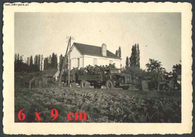

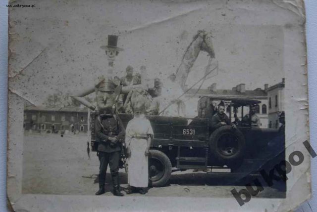

ammuratow Napisano 5 Listopad 2010 Napisano 5 Listopad 2010 Witam.To zdjęcie jeszcze sprzed wojny (chyba).Też nie wiem jaki to wóz.Pozdr
polsmol Napisano 5 Listopad 2010 Napisano 5 Listopad 2010 Felgi jak w PF 618, ale szoferka trochę nie pasuje. To może być jakaś wczesna wersja.

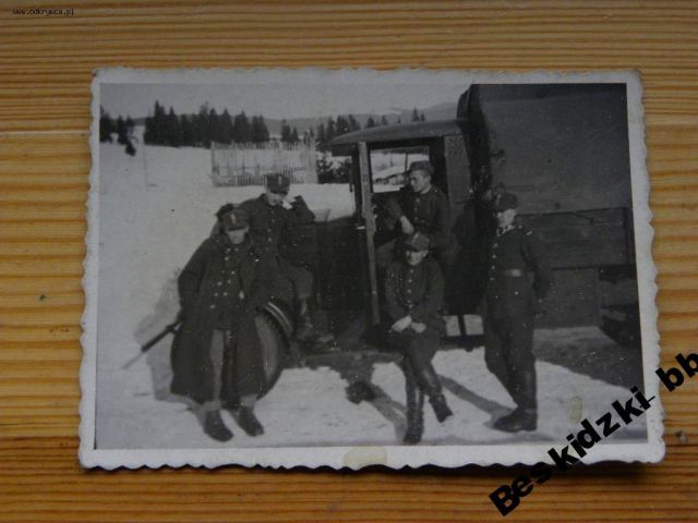

makul Napisano 5 Listopad 2010 Napisano 5 Listopad 2010 A czy nie jest to tak jak u mnie - Ursus A30?
polsmol Napisano 5 Listopad 2010 Napisano 5 Listopad 2010 Niski profil komory silnika też wskazuje na PF 618 natomiast nie jest to Ursus A 30 który miał 8 śrub mocujących felgi a PF 618 i pojazd ze zdjęcia mają 6 śrub. Post został zmieniony ostatnio przez moderatora polsmol 18:15 05-11-2010
