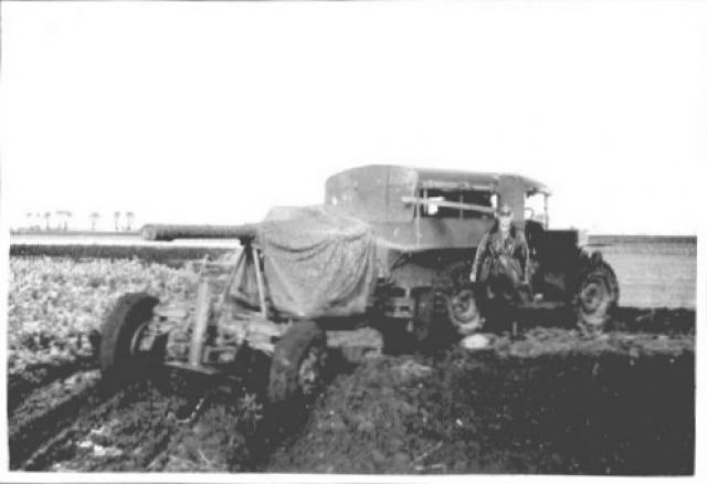

Mi.Der Napisano 27 Czerwiec 2004 Napisano 27 Czerwiec 2004 Nigdy o tym nie słyszałem. Natomiast, samochody francuskie faktycznie znalazły się na uzbrojeniu WP - ale razem z Renówkami 21. batalionu: 2 samochody warsztatowe Renault i Latil oraz 5 osobowych Laffly 4x4.

bodziu000000 Napisano 28 Czerwiec 2004 Napisano 28 Czerwiec 2004 Iancurtis, a może napiszesz coś więcej. Znane są zdjęcia z prób przeprowadzanych z francuskimi samochodami, ale nie spotkałem się z informacją aby zakupione je (tak dużą ilość).PzdrBodziu
Mi.Der Napisano 28 Czerwiec 2004 Napisano 28 Czerwiec 2004 Zdjęcia z prób z jakimi samochodami? Nie chodzi Ci o belgijski ciągnik FN (o ile podpis w Pojazdy WP 1918-39" jest dobry?)
Gość Napisano 28 Czerwiec 2004 Napisano 28 Czerwiec 2004 Ze względu na duże zainteresowanie tematem pełną informację z podaniem źródła/źródeł podam w tym miejscu w dniu dzisiejszym około godz.18.00-18.30.Pozdrawiam.
bodziu000000 Napisano 28 Czerwiec 2004 Napisano 28 Czerwiec 2004 Chodziło mi m.in. o te zdjęcia, pamiętam, że w MiF były drukowane zdjęcia Latila z prób przeprowadzanych w Polsce, ale to sprawdzę dopiero w domu.PzdrBodziu
bodziu000000 Napisano 28 Czerwiec 2004 Napisano 28 Czerwiec 2004 Chyba, że na tych zdjęciach co zamieściłem jest właśnie ten belgijski. Mogę się mylić.PzdrBodziu
bodziu000000 Napisano 28 Czerwiec 2004 Napisano 28 Czerwiec 2004 To drugie zdjęcie, które zamieściłem, jest na allegro:http://onet.allegro.pl/show_item.php?item=27418689PzdrBodziu

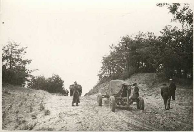

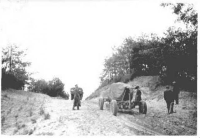

Mi.Der Napisano 28 Czerwiec 2004 Napisano 28 Czerwiec 2004 Tak, mówimy o tym samym. Obok wyraźniejsze zdjęcie z Allegro (mogę jeszcze zamieścić to drugie z Allegro). A co to dokładnie jest - nie wiem. Mogą mieć rację w MiF, że to Latil, bo z wyjątkiem tego podpisu w Pojazdy w WP 1918-39" nie słyszałem o ciągnikach FN...Kolejne zdjęcie było w wątku:http://odkrywca-online.com/index1.php?action=forum&iletab=jedna&sub=pokaz_watek&ktory=88083&id_forum=0&&sq=PZInż.152&wi=94178#94178

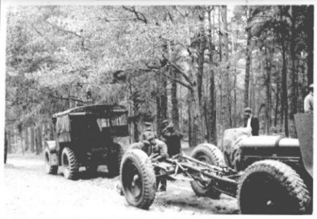

bodziu000000 Napisano 28 Czerwiec 2004 Napisano 28 Czerwiec 2004 Jest jeszcze to zdjęcie, też kiedyś było na allegro.PzdrBodziu
Mi.Der Napisano 28 Czerwiec 2004 Napisano 28 Czerwiec 2004 Trochę lepsza jakość (kiedyś było na Allegro)
bodziu000000 Napisano 28 Czerwiec 2004 Napisano 28 Czerwiec 2004 Dzięki MiDer, teraz mam trochę lepsze kopie.PzdrBodziu
JoncaA Napisano 28 Czerwiec 2004 Napisano 28 Czerwiec 2004 Generalnie rzecz biorąc jest tak, ze Janek Tarczyński przewaznie wie co mowi - Podpis z FN w Pojazdach" jest jego, a ja tego nawet nie probowalem weryfikowac. Ale ciagniki FN byly (nazywaly sie FN 63c/4 RM, ale jak wygladaly i czy to to samo, co na zdjeciach -nie mam pojecia). Natomiast to co na zdjeciach nie pasuje mi do zadnego z pojazdow francuskich tej doby, a wlasciwie nawet do jedynego, jaki by mogl wchodzic w gre - z serii Latil TL z lat 1932-36 (np.Latil KTL, zdjecie mam nizej krytyki, ale nawet na nim widac , ze jesli nawet to to, to z pewnoscia nie dokladnie ta wersja, co na zdjeciach)Czy byly Latile M2TL z takim malym rozstawem osi - nie wiem, nie widzialem. Zdecydowanie zas nie jest to ciezki ciagnik Latil M2TZ - bo te literki TZ zdradzaja, ze woz jest 6x6.

Gość Napisano 28 Czerwiec 2004 Napisano 28 Czerwiec 2004 Tak, mówimy o tym samym. Obok wyraźniejsze zdjęcie z Allegro (mogę jeszcze zamieścić to drugie z Allegro). A co to dokładnie jest - nie wiem. Mogą mieć rację w MiF, że to Latil, bo z wyjątkiem tego podpisu w Pojazdy w WP 1918-39" nie słyszałem o ciągnikach FN... Na zdjęciu umieszczonym w tym poście faktycznie jest pokazany Latil M2 TL16, gdyż zdjęcie to było publikowane w czasopiśmie Militaria". Tam też pojawiają się inne zdjęcia z prób prowadzonych z ciągnikami /nie mylić z próbami ciągnika C7P w Puszczy Kampinoskiej często w tym czasopiśmie umieszczanych/. O tym typie ciągnika wspomina też Konstankiewicz w swej najnowszej książce Broń strzelecka i sprzęt artyleryjski formacji polskich i Wojska Polskiego w latach 1914-1939", Lublin 2003. Lekturę tej książki gorąco wszystkim polecam.
Mi.Der Napisano 28 Czerwiec 2004 Napisano 28 Czerwiec 2004 Faktycznie, to może być jakiś Latil. Nie mam żadnego zdjęcia Latila M2TL, ale na zdjęciu M2TZ http://www.autogallery.org.ru/k/l/latilM2TZ.jpg ma on tak samo umieszczony znaczek firmowy, jak na jednym z powyższych zdjęć.

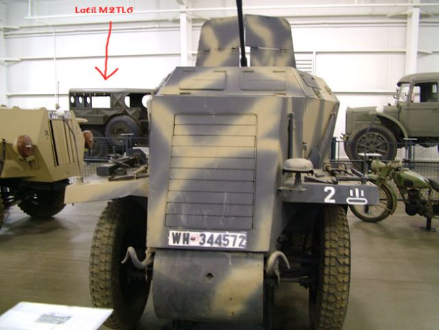

Grendel Napisano 28 Czerwiec 2004 Napisano 28 Czerwiec 2004 Dopiero dotarlem do domu po weekendzie, a tu tak ciekawy watek:)Jeden Latil M2TL6 (oficjalnie rocznik 1939) jest w zbiorach Auburn.Niestety o ile mam dosc dokladnie sfotografowane neimalze wszystkie tamtejsze pojazdy, to akurat nie ten:( Znalazlem tylko to ujecie.Natomiast jesli chodzi o zakupy z Francji, to slyszalem kiedys opowiesc bylego zolnierza (wrzesien, Francja, Wielka Brytania) o tym , jak we Francji otrzymali pojazdy ponoc zakupione jeszcze przed wrzesniem, a nigdy do Polski nie dostarczone.Bylo to naprawde dawno temu, jeszcze w czasach PRL.Czlowiek ow od dawna nie zyje, wiec jest to niesprawdzalne.Przyznaje sie bez bicia, ze nigdy nie drazylem tematu...PozdrowieniaGrendel
