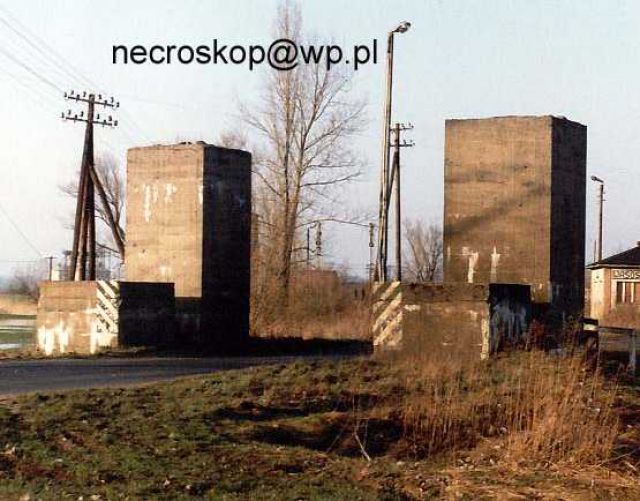

necroskop Napisano 18 Czerwiec 2004 Napisano 18 Czerwiec 2004 Witam.Betonowa zapora p/panc ryglujaca doge.pozdrawiamMarek

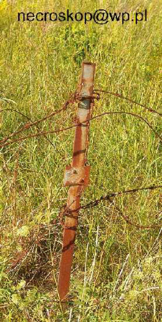

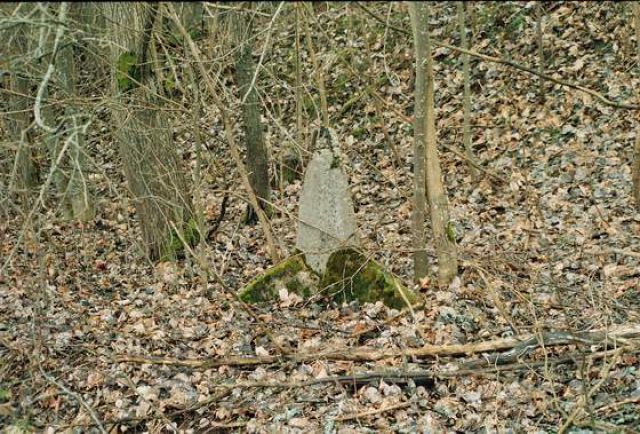

necroskop Napisano 18 Czerwiec 2004 Napisano 18 Czerwiec 2004 Wszystkim dobrze znany słupek p/piechotny. Ten akurat z Oderstellung

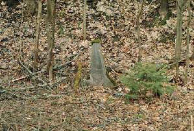

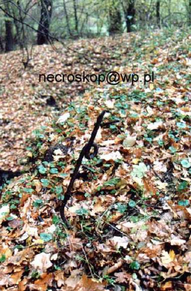

necroskop Napisano 18 Czerwiec 2004 Napisano 18 Czerwiec 2004 A tu mamy potykacz ze świńskim ogonkiem, czubek zaostrzony. Ten równiez pochodzi z Oderstellung a usytuowany jest na stropodachu schronu biernego.Marek

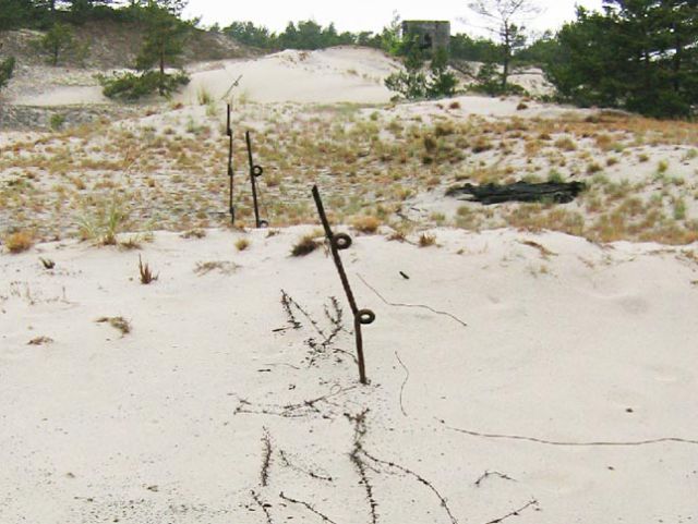

Alkali Napisano 18 Czerwiec 2004 Napisano 18 Czerwiec 2004 A takie świńskie ogonki" z pozostałością drutu kolczastego można napotkać na płw. helskim. Te na zdjęciu są w rejonie baterii Flak (schron dalmierza w tle) blisko zbiorników paliwowych MW.Alkali

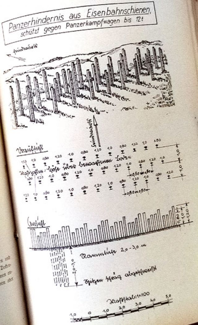

zelig Napisano 19 Czerwiec 2004 Napisano 19 Czerwiec 2004 :) Właśnie dlatego podałem ten link do reprintu, bo tam masz spis zawartości...... Generalnie książka jest podręcznikiem/katalogiem budowy wszelkiego rodzaju umocnień polowych. Zawiera ponad 300 różnych tego typu dupereli (np. naliczyłem 7 różnych systemów zasiekowania", jest dużo patentów na schrony dla MG, dużo przeciwczołgostwa", okopy, ziemianki, stan. artylerii, ringstandy... itd., itp.)Przykładowo pstryknąłem stronę z umocnieniem ppanc zbudowanym z szyn. >>>

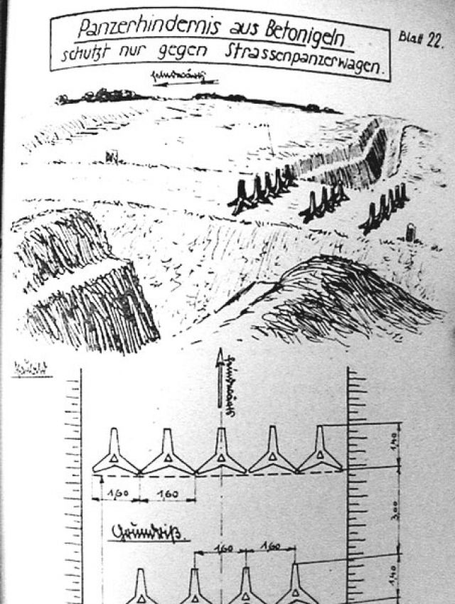

zelig Napisano 19 Czerwiec 2004 Napisano 19 Czerwiec 2004 fragment (powszechnie znanego i lubianego) cusia ppanc z betonu >>>>

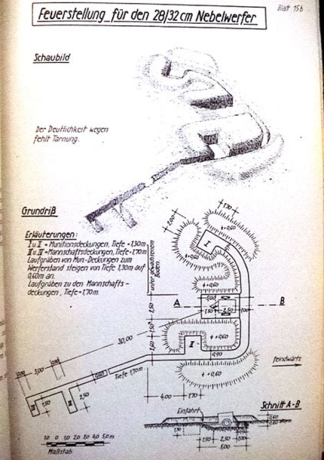

zelig Napisano 19 Czerwiec 2004 Napisano 19 Czerwiec 2004 a to na wypadek gdyby ktoś chciał sobie zrobić w ogródku zamiast grilla prawidłowe stanowisko Nebelwerfera 28/32 >>>(itd. itp.) (pozdr.) (przepraszam jeśli kogoś dotknąłem do żywego tą wypowiedzią)(przepraszam także za zaśmiecanie forum)

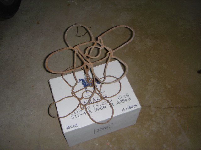

mietek Napisano 20 Czerwiec 2004 Napisano 20 Czerwiec 2004 Potykacz, zidentyfikowałem ich 3 rodzaje:1) części poziome w kształcie krzyża (czyli w sumie 3- częściowy- środek+2*poziome (jest na fotce)2) części poziome w postaci pętel, czyli są po dwie na dole i na górze. Potykacz jest więc 5-częściowy3) na dole i górze w środku jest blacha spinająca całość, na mojej jest wybite duże DWM, ale tego nie mam kompletnego.Do zerknięcia: http://www.dpage.dial.pipex.com/new_page_5.htmSłupek na fotce powyżej (ten z kontownika) jest wbity odwrotnie, na szczycie był zaostrzony jakby w choinkę.Były też takie niskie, wmurowane w betonową kostkę - są (były?) na MRU.Zelig!!! Szukam czegoś takiego od lat!!! Nie masz może tego wiecej w wersji elektronicznej???
