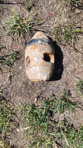

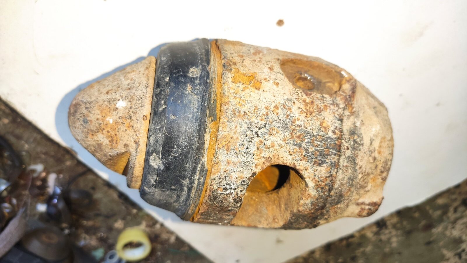

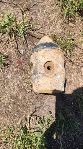

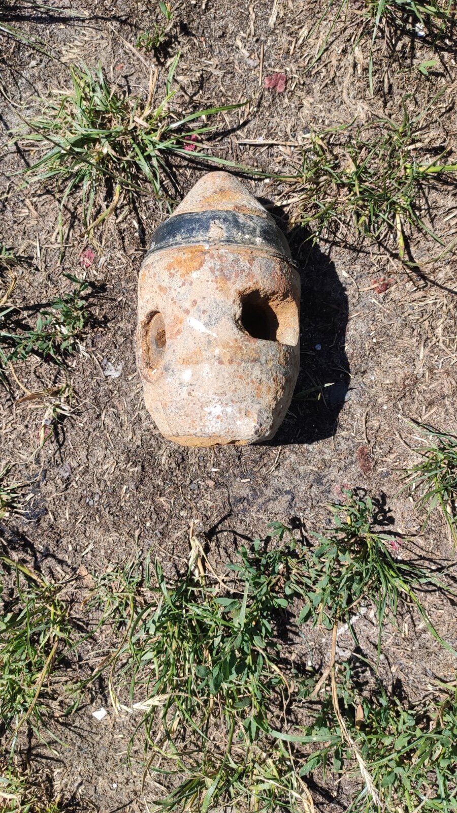

Stalowy stożek.
Witam!

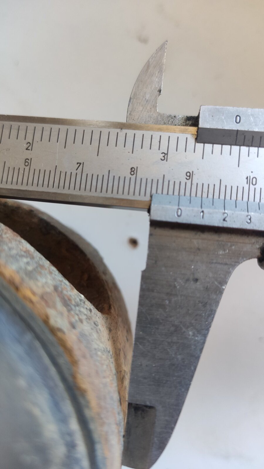

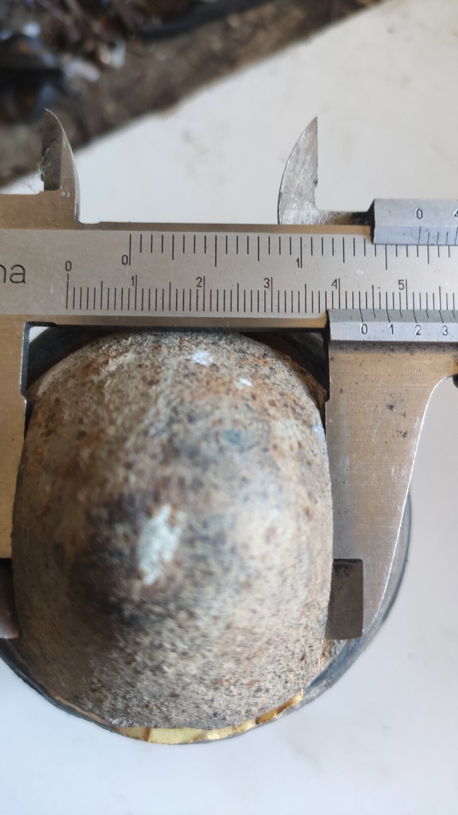

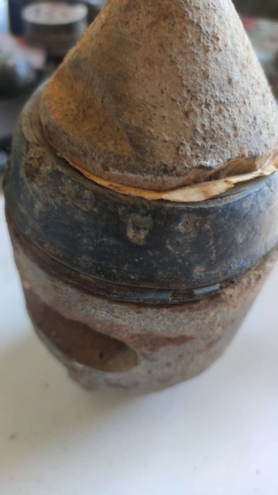

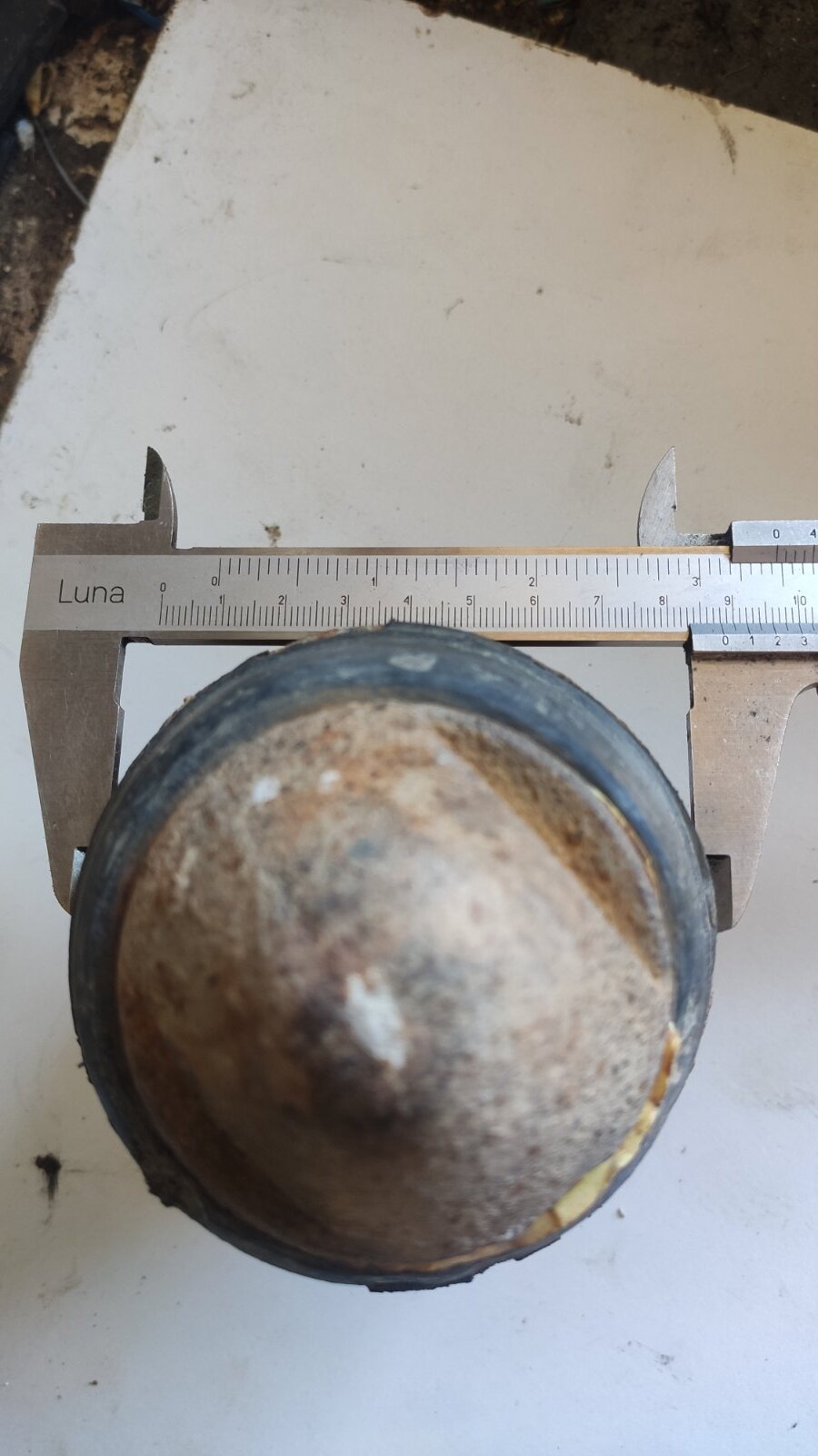

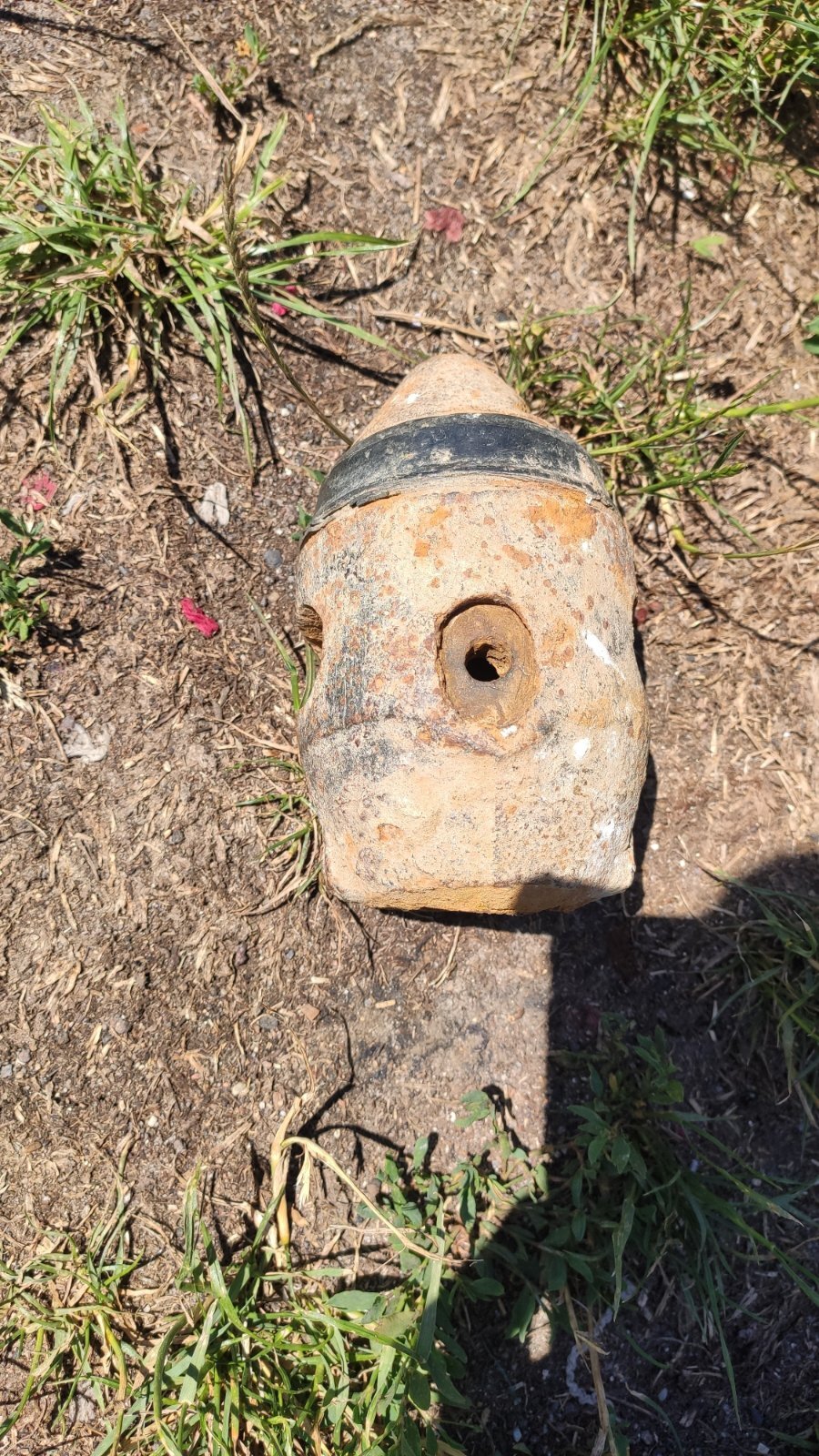

Panowie proszę pomóżcie , bo nie zakopię mojego nowego przyłącza do wody. Zostawiłem dwa metry wykopu jak ,, rozrywka " to niech sobie leży tam gdzie była. A była dość głęboko bo tak ok.metra . Stalowe toto z przekładką, chyba preszpan ,IMG_20260629_113601.thumb.jpg.87db94a32259ed8f78a9d9b42f4f199e.jpg bo papier to by dawno szlag trafił. Pod tym jakiś pierścień, wygląda na bakielit. Całość wyraźnie oderwana od czegoś raczej dużego. Waga 1,85 kg , frez na klucz płaski 44 ,a średnia 88 mm. Średnica ciekawa. Niby puste , ale ta część do odkręcenia ??? Nie mogę tego znaleźć w necie. Od czego to jest? Bo , że od czegoś szybko latającego to pewne.
Pozdrawiam!
Marek.
5 odpowiedzi na to pytanie
Hipolit masz w 100% rację , zawór zwrotny z tłokiem studni abisynki , To nie bakelit a guma tak stwardniała w ziemi że przypomina bakelit . Nic co szybko latało . Kolczyk dowiedz się czy kiedyś na twojej działce czy w pobliżu nie stała taka abisynka
Dzięki Panowie !
Skoro powiadacie , że nie polatam jak ten klucz No'44 na to założę i odkręcę ? Ok. Jak po akcji dam jeszcze radę to wrzucę Wam fotki tego co było w środku. 🧐
Pozdrawiam !
Marek.

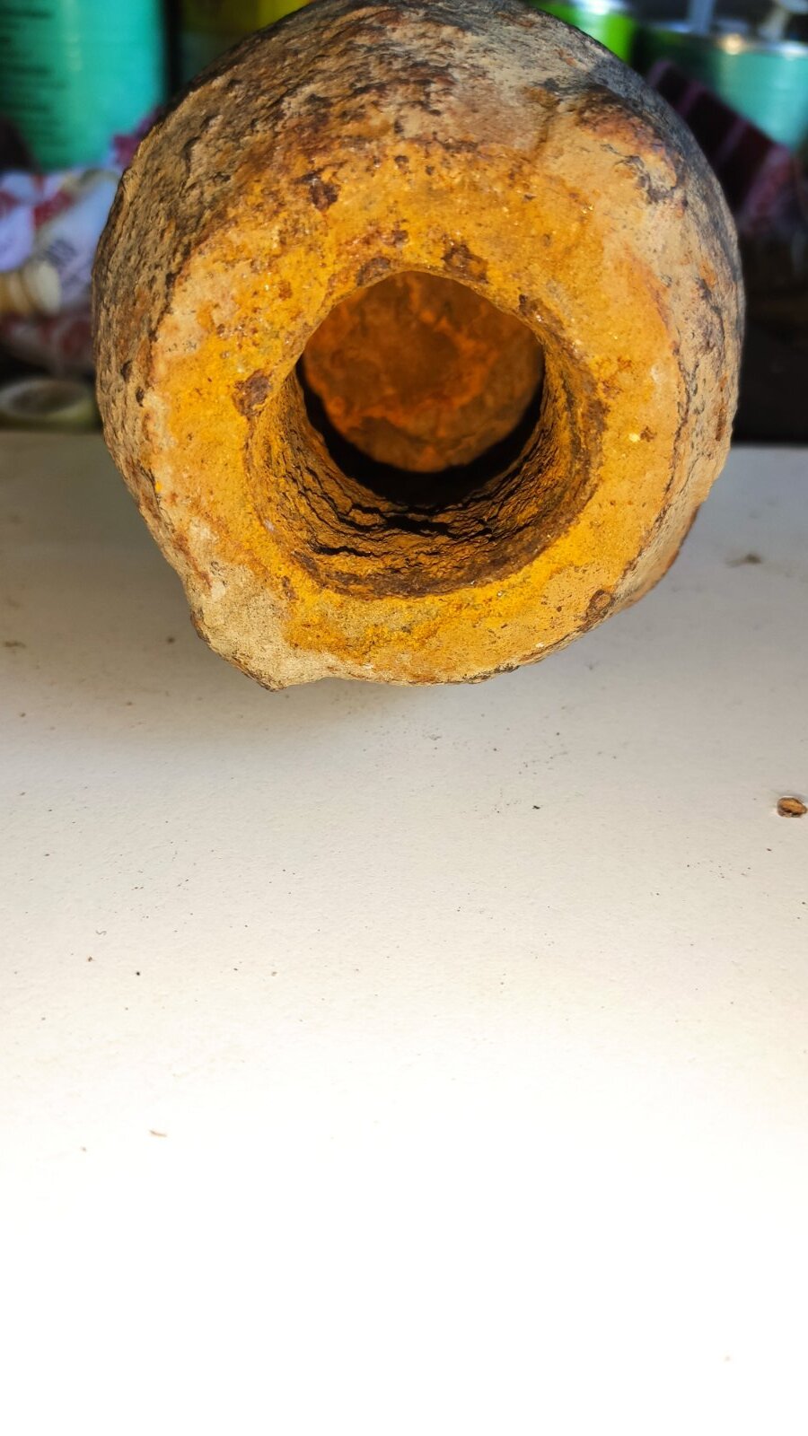

wprawdzie nie pokazałeś na zdjęciach tyłu tego zaworu ale z tyłu powinno być wejście na mocowanie tłoka do ramienia . tam musi być z tyłu zarośnięte ziemią i rdzą wejście do mocowania ramienia .
