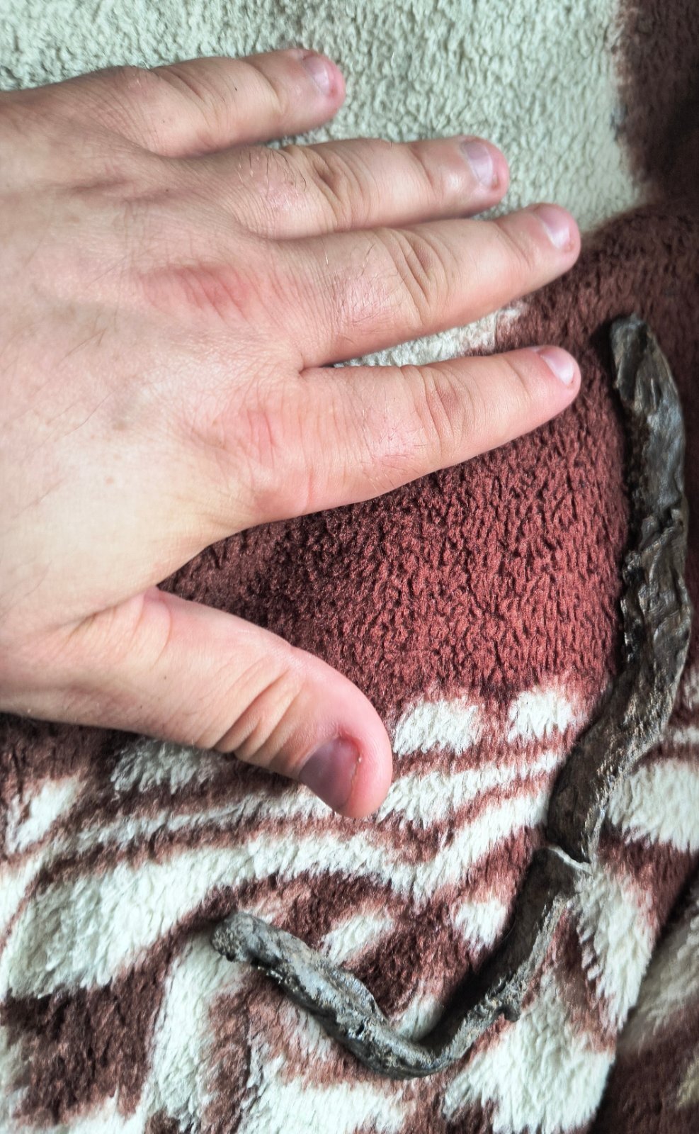

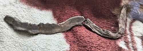

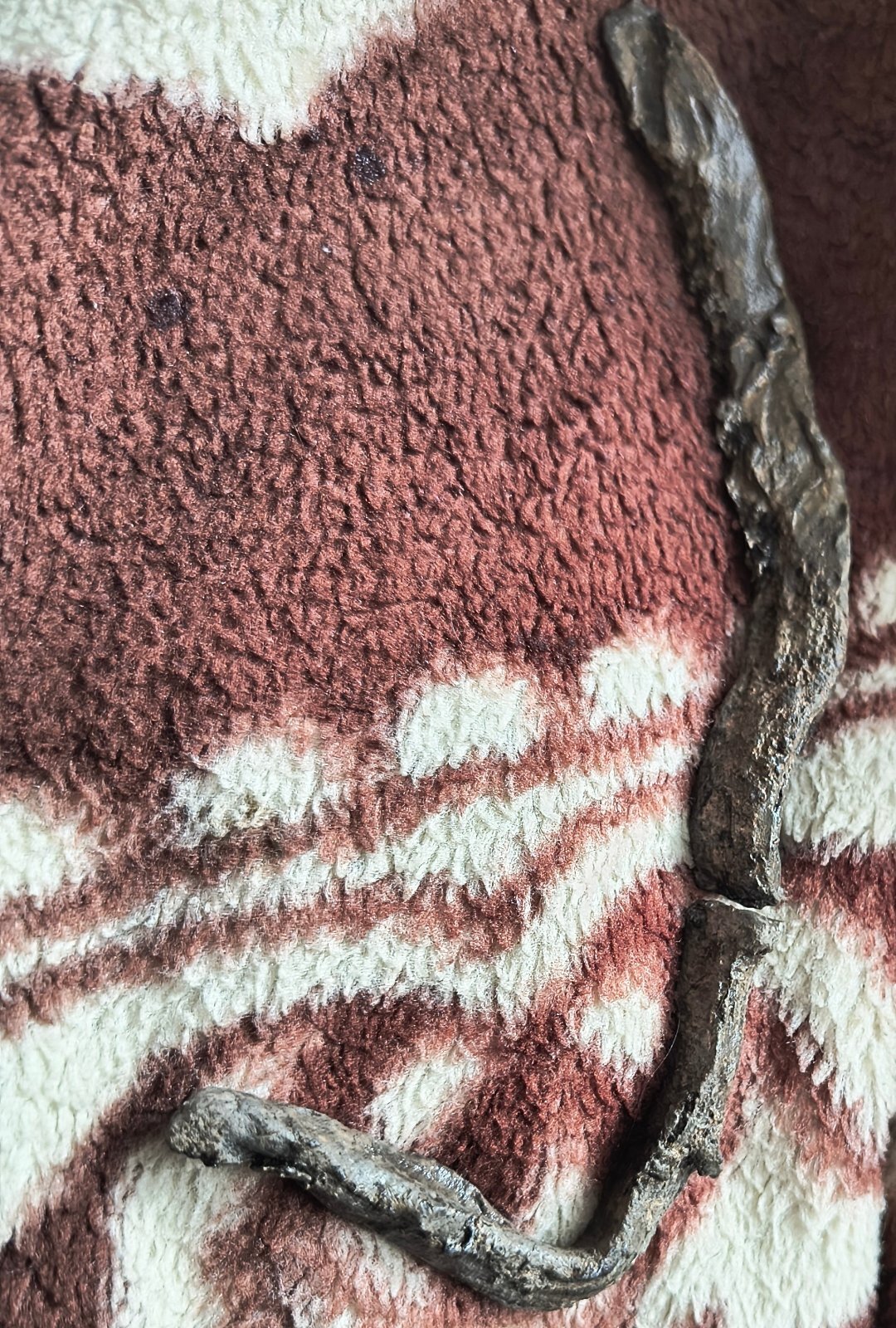

Puszczyk12 Napisano 28 Październik 2025 Napisano 28 Październik 2025 (edytowane) Witam Dzisiaj trafiłem taki przedmiot z ołowiu. Co to jest? Ołowiana grzywna? Pozdrawiam serdecznie i dziękuję za pomoc Edytowane 28 Październik 2025 przez Puszczyk12

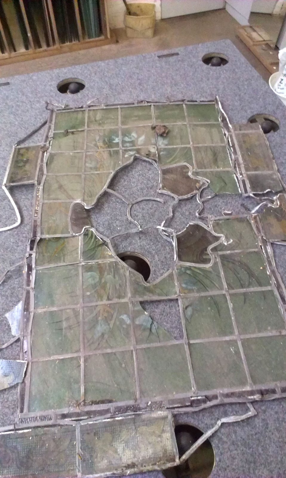

0 Landszaft Napisano 28 Październik 2025 Napisano 28 Październik 2025 zniszczona laska lutownicza . zapewnie znaleziona na polach. To nic związanego z witrażami bo tam ołów jest fabrycznie produkowany w formie dwuteownika aby wkładać szybki w ołów i aby sie to trzymało. . bardzo często można na polach znaleźć właśnie porzucone zagubione laski lutownicze do lutowania rynien . laski są produkowane jako 30 60 i 90 bo to stop ołowiu z cyną . Im więcej ołowiu tym stop ma niższą temperature topnienia.

0 Landszaft Napisano 28 Październik 2025 Napisano 28 Październik 2025 Stop cyny z ołowiem ma niższą temperaturę topnienia, ponieważ jest to stop o składzie eutektycznym. Mieszaniny eutektyczne to stopy, których temperatura topnienia jest niższa niż temperatura topnienia każdego z ich składników. W przypadku cyny ( 232∘C232 raised to the exponent composed with end-exponent cap C 232∘𝐶 ) i ołowiu ( 328∘C328 raised to the exponent composed with end-exponent cap C 328∘𝐶 ) ich stop (np. lut 63%63 % 63% cyny i 37%37 % 37% ołowiu) topi się w stałej temperaturze około 183∘C183 raised to the exponent composed with end-exponent cap C 183∘𝐶 .
