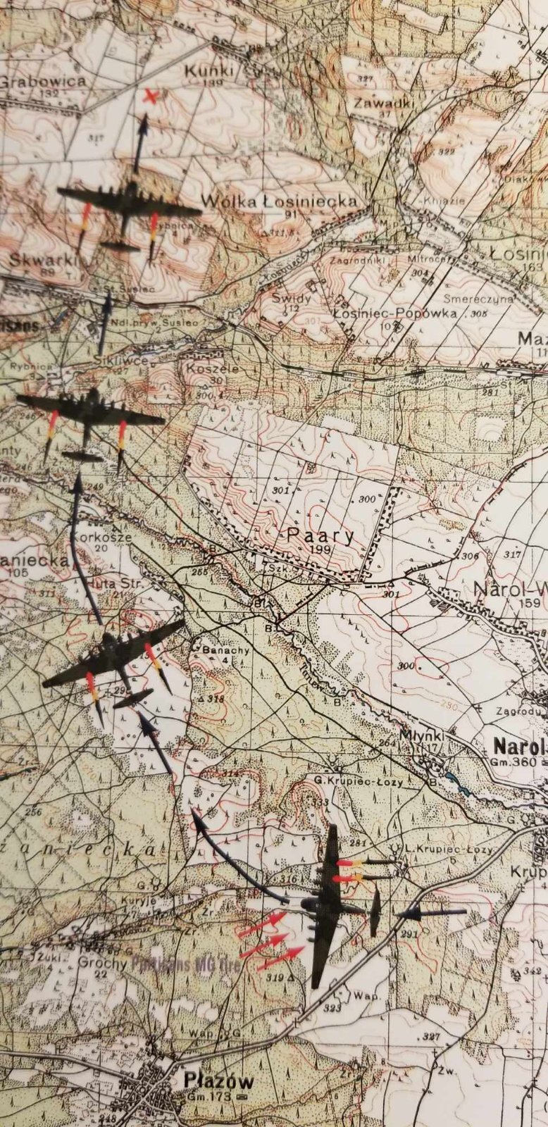

Woodhaven Napisano 3 Lipiec 2025 Napisano 3 Lipiec 2025 (edytowane) Poniedziałek 28 lutego 1944 - To był Messerschmitt Me 323 E-2 C8+DF 2./TG 5 W.Nr.1295 Pilot Ltn. Rettberg. Lot odbywał się z Proskurow (obecnie Chmielnicki) do Warszawy. Opis do mapki ostatniego lotu zamieszczę ... gdy odkopie. Z pamięci ... Silniki na lewym skrzydle został uszkodzony, a silniki na prawym skrzydle zaczął traciły moc z powodu utraty ciśnienia oleju. Mechanik pokładowy został został lekko ranny. W wyniku niemożności startu płatowiec został wysadzony. Na mapce dokładnie jest zaznaczone miejsce z którego strzelali partyzanci. Edytowane 3 Lipiec 2025 przez Woodhaven 1

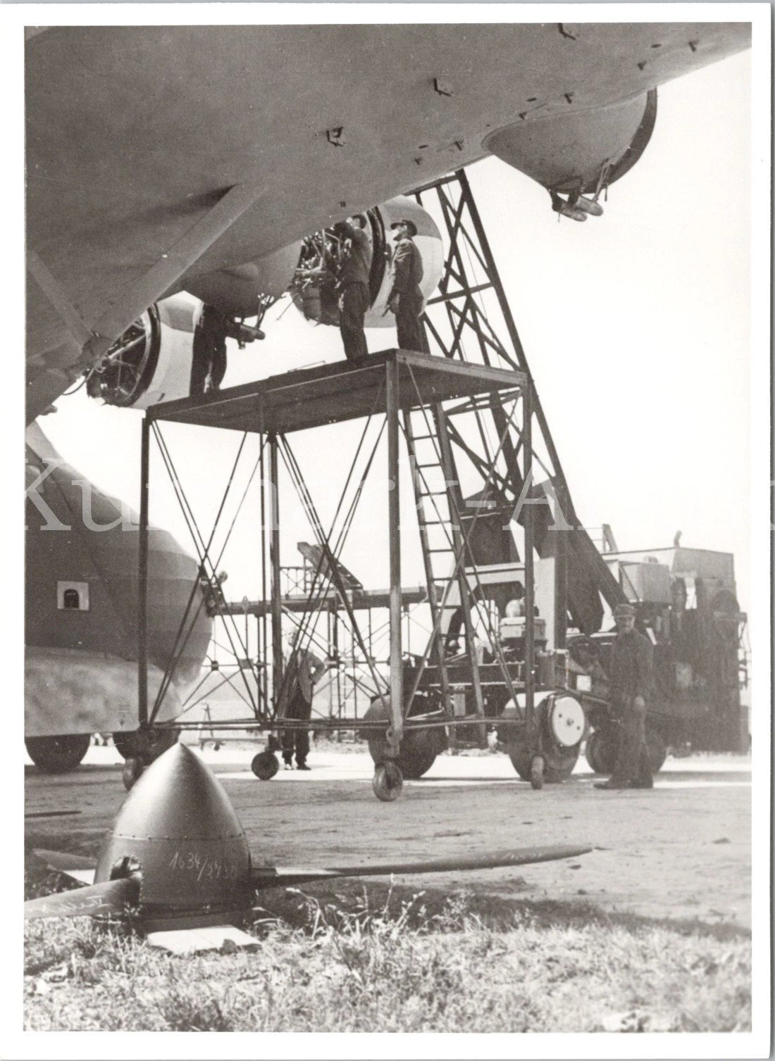

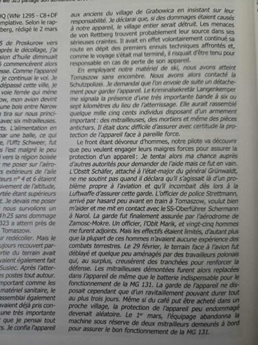

Woodhaven Napisano 3 Lipiec 2025 Napisano 3 Lipiec 2025 Dalej facet bredzi iż wymontowali silniki .... tak, tak: przywieźli platformy by z wysokości trzeciego piętra zdjęć silniki. Mała korekta ( więcej info o sytuacji na załączonym skanie ) w oparciu o raportu pilota Lt. von Rettberga z 31 marca 1944 Na pokładzie znajdowało się 21 " pasażerów ". Po starcie z Proskurow wyłączono uszkodzony silnik nr 2. Silniki nr 4 i 6 nie osiągały pełnej mocy. Samolot leciał z prędkością 175 km/h na wysokości 200 m Zanotowano ostrzał z 6-8 karabinów. Samolot wylądował na bardzo mokrym podłożu w wyniku mokrego podłoża prawa strona podwozia zaryła głęboko w ziemi ( pięć dużych kół 2 szt 465x165 i 3 szt 770x270 ) Raport nie potwierdza jakiś poważnych napraw. Tym bardziej iż do wymiany śmigła czy silnika potrzebny był bardzo specjalistyczny osprzęt do wymiany śmigła z tej wysokości. W załączeniu zdjecia z wymiany silnika ) Samolot wysadzono 1 marca 1944 1

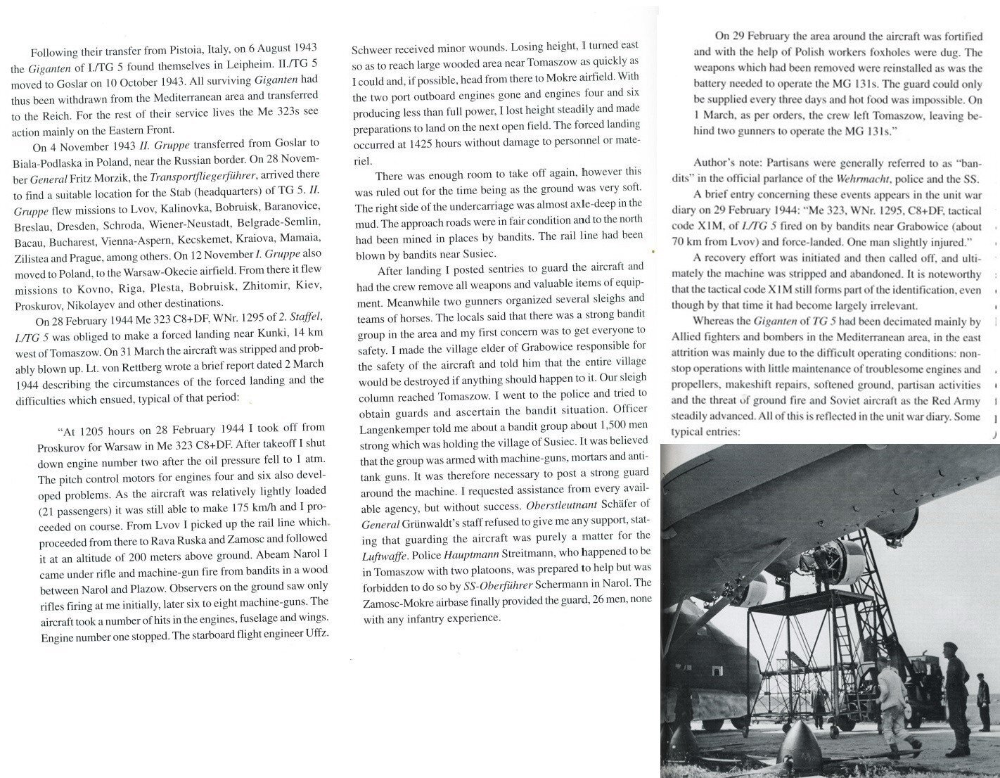

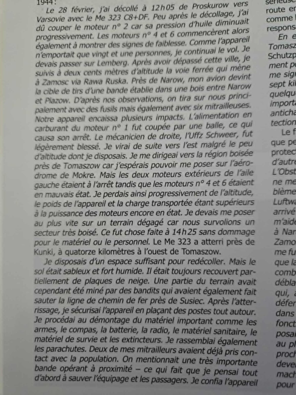

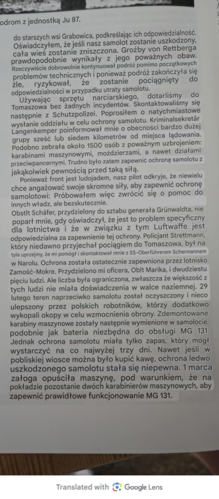

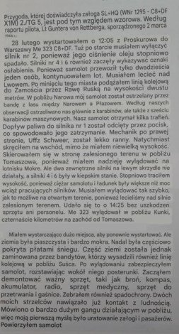

Woodhaven Napisano 3 Lipiec 2025 Napisano 3 Lipiec 2025 Mam nadzieje iż uda się Wam odczytać wycinek z raportu pilota. Pierwsze dwa zdjecia są po francusku, następne zdjecia są z tłumacza Google. Na podstawie tego tłumaczenia możecie teraz skonfrontować sobie bajdurzenie Pana Adama. 1
Jedburgh_Ops Napisano 3 Lipiec 2025 Autor Napisano 3 Lipiec 2025 (edytowane) Dzięki Woody za wszystko. W tytule wątku zapytałem: Hit czy kit? Wychodzi na to, że mieszanka - hit, że to pudło przymusowo lądowało w Polsce, a kit z dorabianiem do tego faktu późniejszych historii niebyłych. Edytowane 3 Lipiec 2025 przez Jedburgh_Ops

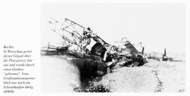

Woodhaven Napisano 3 Lipiec 2025 Napisano 3 Lipiec 2025 Me 323 D-1 RD+QC W.Nr1103 II/KGzbV 323 rozbił się 24 marca 1943r w pobliżu Okęcia. Mało kto wie, że Me 323 rozbił się na początku 1943 r. podchodząc do lądowania na Okęciu. Wrak samolotu leżał tuż przy stacji kolejowej Włochy. Rozbity we Włochach przy ul.Solipskiej 11 2

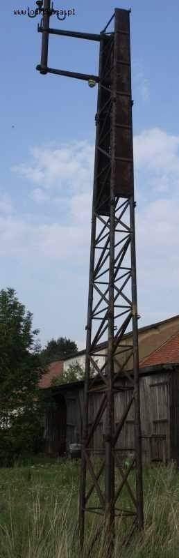

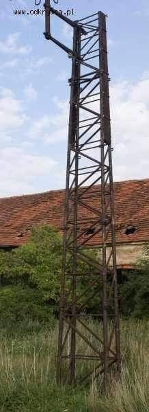

Woodhaven Napisano 3 Lipiec 2025 Napisano 3 Lipiec 2025 30 minut temu, bjar_1 napisał: O, to mnie zaskoczyłeś. O Gigancie tutaj nie słyszałem. Jaka data? Zamieszczone wcześniej zdjęcia slupów zarobionych z dźwigarów pochodź właśnie z Starachowic. ( niestety nic więcej nie ustaliłem ). Kolejny Me323 D-1 DT+IV (C8+BF - X1K ) I./TG 5 został zniszczony przy próbie startu z Okęcia w dniu 22 marca 1944 Zobacz na skanie C8+EE prawdopodobnie chodzi o Otyń 1

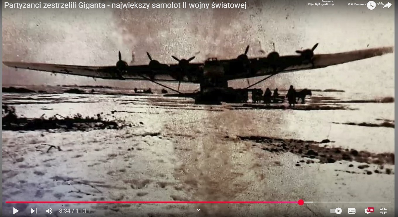

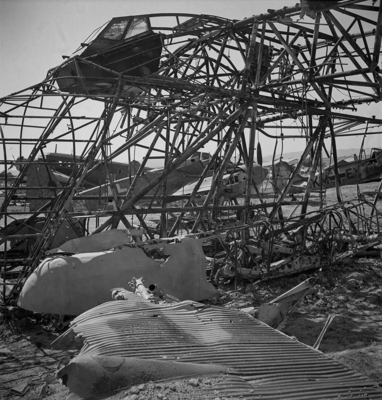

Jedburgh_Ops Napisano 3 Lipiec 2025 Autor Napisano 3 Lipiec 2025 4 godziny temu, bodziu000000 napisał: Z jednym Adam Sikorski ma rację – byłoby dobrze, żeby szczątki tego Me były objęte prawną ochroną konserwatorską, a szczególnie szczątki dźwigara centropłata. Nawet nie po to, żeby upamiętniać II wojnę i tym bardziej Niemców, ale historię techniki lotniczej. A najlepiej byłoby oddać te szczątki do krakowskiego MLP. Gdy się weźmie podręczniki budowy płatowców to od razu widać, że Willy Messerschmitt – a w każdym razie jego zespół – umyślił sobie do tego Me dźwigary centropłata wymykające się prostej kategoryzacji. A że potem w tym podkaście poleciały trzy baśnie A. Sikorskiego to już inna sprawa. I jest też w tym podkaście kit obrazkowy, którego ja w publicystyce historycznej nie toleruję. Gdy A. Sikorski nie mówi, skąd w ogóle wziął się Me 323 tylko mówi o tym konkretnym Me z Roztocza to padają poniższe zdjęcia – z frontu śródziemnomorskiego. Po co to robić? Skoro już jest jedno zdjęcie tego Me spod Łosińca to czy nie lepiej cieszyć się, że w ogóle jest chociaż jedno zdjęcie z całego tego zdarzenia?

bjar_1 Napisano 3 Lipiec 2025 Napisano 3 Lipiec 2025 Aha, ten budynek to szkopsko wygląda, u nas takich nie ma. Moze chodzi o Strachowice? Tam było lotnisko.

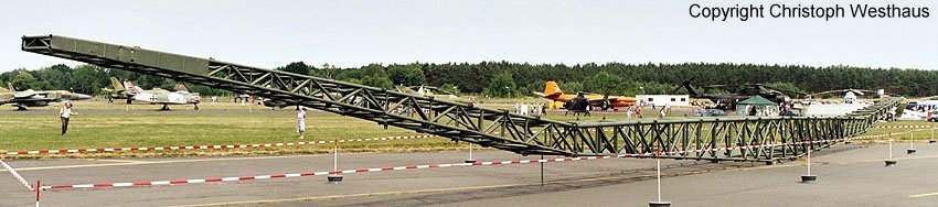

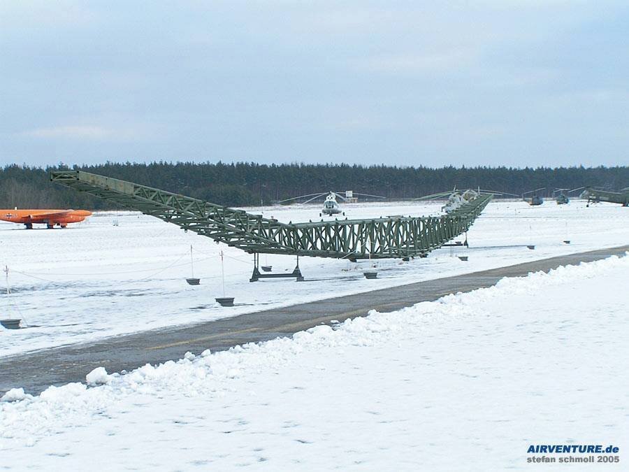

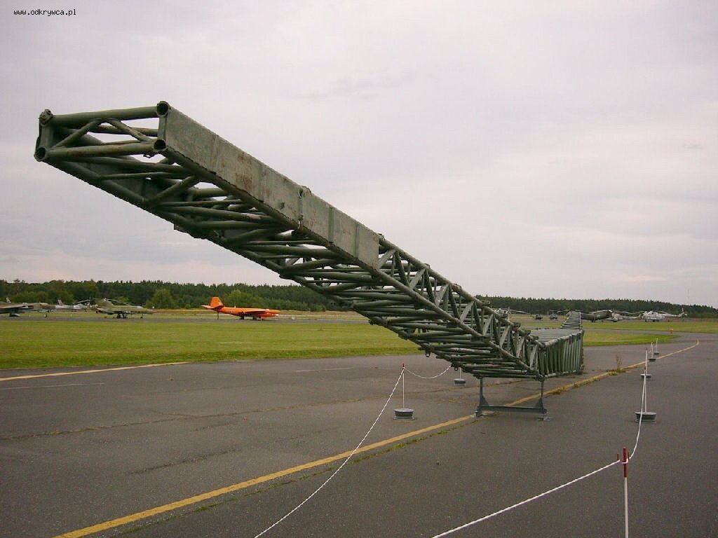

Jedburgh_Ops Napisano 3 Lipiec 2025 Autor Napisano 3 Lipiec 2025 12 minut temu, Woodhaven napisał: No właśnie, to taki „dźwigaro-most” ze wskazaniem na most. Gdzie to cacko jest?
Jedburgh_Ops Napisano 3 Lipiec 2025 Autor Napisano 3 Lipiec 2025 (edytowane) 1 godzinę temu, bjar_1 napisał: Może te kratownice skądś przytargane... Por. Günter von Rettberg: Cytat Me 323 wylądował w pobliżu Kunki, czternaście kilometrów na zachód od Tomaszowa. Czyli chyba ździebko przytargane, bo Kunki od Łosińca dzieli 4÷4,5 km, a dziś część tego towaru jest w Łosińcu. Edytowane 3 Lipiec 2025 przez Jedburgh_Ops
sebek1974 Napisano 3 Lipiec 2025 Napisano 3 Lipiec 2025 36 minut temu, Jedburgh_Ops napisał: No właśnie, to taki „dźwigaro-most” ze wskazaniem na most. Gdzie to cacko jest? Ten element znajduje się w Luftwaffe der Bundeswehr Muzeum w Berlin-Gatow.
