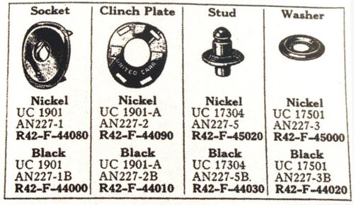

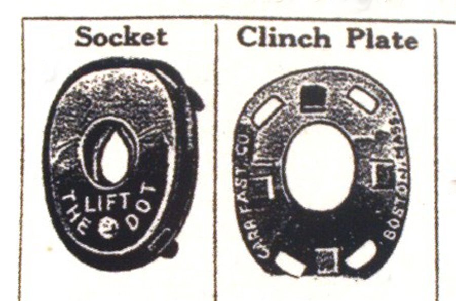

0 Jedburgh_Ops Posted June 9, 2025 Posted June 9, 2025 17 godzin temu, brombi napisał: Witam znalazłem taką spinkę chyba , z jednej strony DRP a z drugiej zieh hier. Kojarzy Ktoś? @abcd + @Tomasz70 mają rację. To, co znalazłeś to fragment niemieckiej kopii zatrzasku typu Lift-The-Dot będącego amerykańskim wynalazkiem i patentem. W pierwszej dekadzie XX wieku opatentował to Amerykanin Fred Carr i to on jako pierwszy uruchomił produkcję tych zatrzasków. Produkował je najpierw w firmie Carr Fastener Company, a potem w United-Carr Fastener Corporation. Odkąd Carr to opatentował to zalało to Amerykę i jej siły zbrojne - już na I wojnę światową żołnierze amerykańscy wyruszyli z niezliczonymi rzeczami zapinanymi na LTD. A potem skopiowali to Brytyjczycy, Niemcy i inni i w zasadzie zalało to świat. Poniżej historyczne elementy składowe zatrzasku LTD produkowane przez obie firmy Freda Carra.
