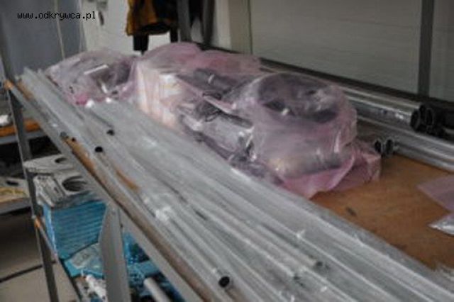

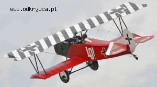

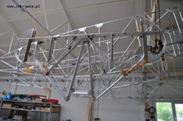

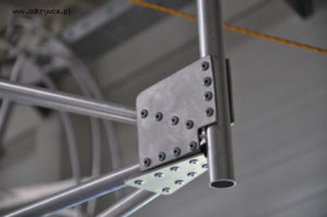

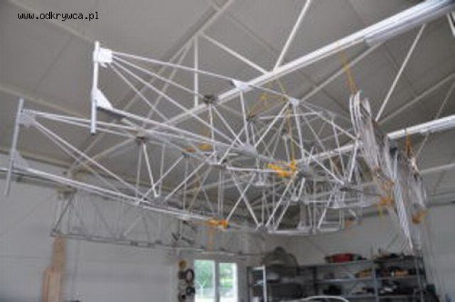

Woodhaven Napisano 5 Grudzień 2017 Napisano 5 Grudzień 2017 ble , ble a tera trochę konkretów ... Replika Fokkera D.VII, Airdrome Aeroplanes- W dniu 30 stycznia 2017r. Politechnika Poznańska podpisała umowę na wykonanie montażu trzech płatowców samolotów Fokker D.VII. Zadania podjęła się firma Warsztat Lotniczy TZL Henryk Wicki ze Świdnika. W okresie od lipca do września w zakładzie odbędą praktyki studenci kierunku Lotnictwo i Kosmonautyka.- Producentem zestawów do montażu replik samolotów Fokker D.VII jest założona w 1989r. firma Airdrome Aeroplanes z USA, mająca w ofercie 22 zestawy do budowy samolotów z okresu I wojny światowej (Fokker, Nieuport, Bleriot, Sopwith). Zbudowano ok. 500 latających samolotów wykonanych z zestawów produkcji Airdrome Aeroplanes. Fokkery D.VII produkowane są od 2004r., zbudowano co najmniej 9 latających egzemplarzy.W roku 2006 firma w ciągu 52 dni wykonała 4 latające repliki samolotów Nieuport 17 na potrzeby filmu Flyboys. W 2009r. replikę Morane L wykorzystano w filmie Amelia.Samoloty wykonane są w konstrukcji aluminiowej nitowanej. W skład zestawu wchodzą rurki tworzące kratownicę, elementy okuć, dźwigary, wręgi, żebra, elementy usterzenia, podwozie, napędy sterów, fotel pilota, zbiornik paliwa, łoże silnika i pokrycie kadłuba oraz skrzydeł. Zastosowana technologia wymaga wykorzystania przy budowie jedynie podstawowych narzędzi (piła, wiertarka, nitownica, klucze). Samoloty spełniają wymóg dopuszczalnych przeciążeń dla kategorii Light Sport Aircraft w zakresie +4.4 G ÷ -1.8 G.Rozbieżności proporcji poszczególnych wymiarów repliki względem oryginału (charakteryzującego się ogonem o ciężkiej konstrukcji) są efektem dopasowania położenia środka ciężkości. Skala 80% wynika z konieczności przystosowania konstrukcji do wymogów amerykańskiego prawa lotniczego w zakresie budowy samolotów ultralekkich.Koszt zestawu do budowy repliki samolotu Fokker D.VII wynosi ok. $9400. W skład zestawu wchodzą elementy konstrukcji płatowca i opłótnienie bez awioniki, śmigła i silnika. Dostarczane są także atrapy karabinów maszynowych. Czas budowy płatowca z zestawu wynosi ok. 400 godzin. Producent zapewnia pełną dokumentację CAD, plany złożeniowe, dokumentację fotograficzną i filmową procesu technologicznego.Osiągi z silnikiem 110 KMrozpiętość 7,2 mdługość 4,6 mwysokość 2,5 mmasa własna 215 kgmasa startowa 355 kgprędkośćprzeciągnięcia 55 km/hprzelotowa 150 km/hmaksymalna 165 km/hwznoszenie 300 m/min

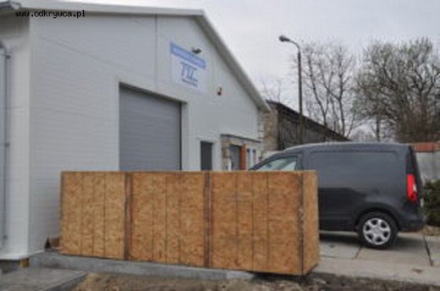

Woodhaven Napisano 5 Grudzień 2017 Napisano 5 Grudzień 2017 W dniu 22 marca 2017r. kurier DHL dostarczył przesyłkę z trzema zestawami do montażu replik samolotów Fokker D.VII do Warsztatu Lotniczego TZL w Świdniku. Przesyłka nieszablonowa, bo o wadze 600 kg i wymiarach 90 x 120 x 370 cm.Wraz z przybyciem zestawów do Polski rozpoczynają się prace montażowe w zakładzie Warsztat Lotniczy TZL w Świdniku. Właściciel firmy, pan Henryk Wicki, od 2004r. zajmuje się montażem samolotów z zestawów, głównie RV-7/10 Van’s Aircraft (samoloty 2÷4 os. o prędkości przelotowej 330 km/h i masie startowej nawet do 1250 kg). Współpracuje z Muzeum Lotnictwa Polskiego przy renowacji silnika jedynego istniejącego egzemplarza samolotu PZL P11c. Wykonywał remonty samolotów TS-8 Bies, Jak-12, PZL 101 Gawron czy Stinson 108 Voyager z 1946r.

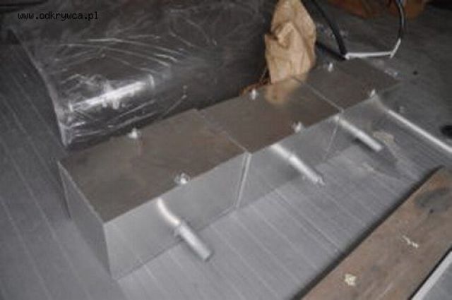

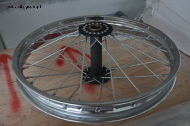

Woodhaven Napisano 5 Grudzień 2017 Napisano 5 Grudzień 2017 Z doręczonych w marcu podzespołów służących do budowy replik samolotów Fokker D.VII powstały już elementy przypominające swym kształtem części samolotu. Projekt nabiera kształtu. Na szczególną uwagę zasługuje kunszt i dokładność z jaką powstaje Wielkopolska Eskadra Niepodległości Poniżej, kilka dowodów potwierdzających powyższe słowa.
