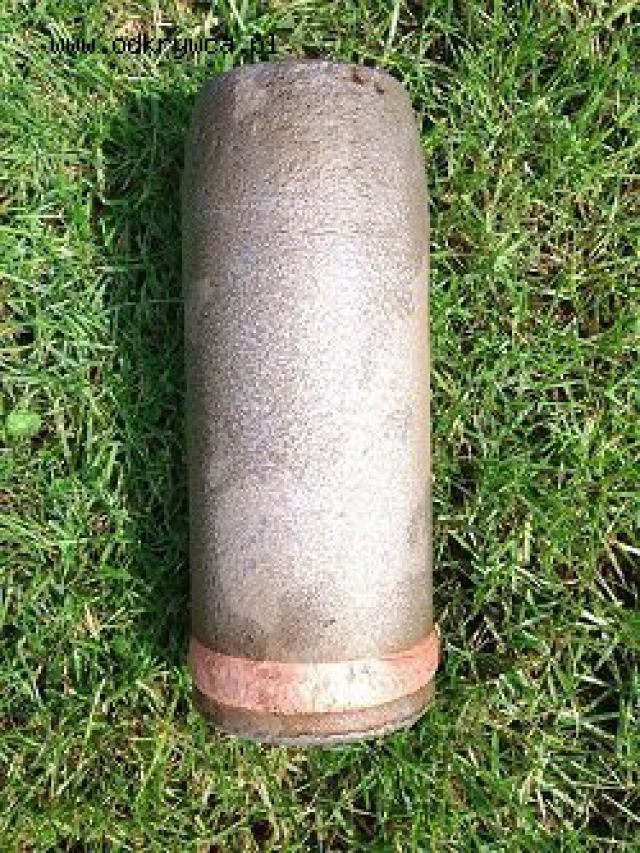

Witam, czy ktoś mógłby zidentyfikować taką łuskę? Wysokość ok.30 cm, średnica u podstawy ok.12cm, średnica u góry (od strony pocisku) ok.9cm. Bardzo ciężka z widocznym gwintem w środku od strony pocisku, brak jakichkolwiek oznaczeń czy symboli, Pozdrawiam
Olaboga! Toz to nie bylo strzelane to i zapewne ladunek i kuleczki w srodku siedza .Cos podobnego widzialem w muzeum i bylo opisane jako rosyjski 120mm szrapnel -ale predzej 122mm.

Jest pusty w środku, widoczny gwint na górze. Nie jestem znawcą ale skoro średnica na górze ok.9 cm to chyba nie może być kaliber 122mm tylko prędzej 88 albo 90?
Co do linka, to jestem teraz wręcz pewien że to właśnie łuska od tego szrapnela. Koledzy to z 2 wojny światowej czy 1? Wiecie może z jakiego działa wystrzeliwane? Dziękuję Wam bardzo!

Jak może mieć 90 na górze jeżeli na dole ma 120? Mierzysz na zwężeniu? Musisz podać dokładne wymiary. W czasie 2 wojny Rosjanie używali tego kalibru w wielu armatach i pojazdach.

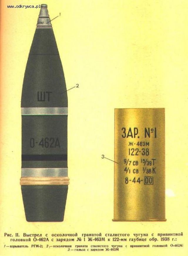

Dla wyjasnienie - po lewej pocisk-po prawej luska - Twoje cos to napewno pocisk -w gwint wkrecalo sie zapalnik , ktory mozna bylo nastawic na czas - aby szrapnel walnal nad ziemia- wtey mial wieksze pole razenia- te pociski byly tzw. rozdzielnego ladowania-najpierw ladowalo sie pocisk( to co posiadasz) nastepnie luske z ladunkiem miotajacym .
Rysunek jest tylko pogladowy i nie przedstawia dokladnie takiego samego pocisku-choc jestem prawie pewien , ze luska wygladala identycznie , choc mogla byc np.stalowa.
Co do datowania -moze byc zarowno I jak i II WS bo zawiele to sie w artylerii wtedy nie zmienilo.

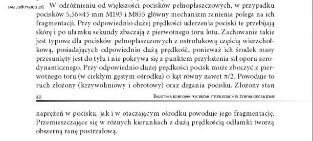

....W odróżnieniu od większości pocisków pełnopłaszczowych, w przypadku
pocisków 5,56×45 mm M193 i M855 główny mechanizm ranienia polega na ich
fragmentacji. Przy odpowiednio dużej prędkości uderzenia pociski te ......

zgadzam się z Wam, mój błąd. Tak jak pisałem wcześniej to na 99% ten szrapnel rosyjski 122mm. Wyczytałem na wikipedii że takie szrapnele były już zakazane podczas 2 wojny światowej, nie wiem tylko na jakiej podstawie, konwencja haska to 1907.
