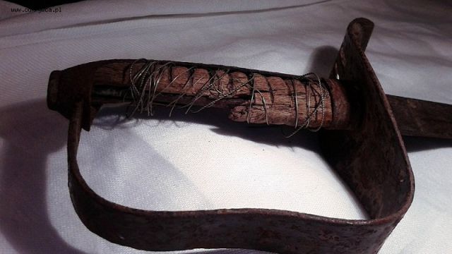

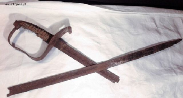

asmodeusz Napisano 31 Styczeń 2017 Autor Napisano 31 Styczeń 2017 witam, wpadła mi w ręce taka szabelka, którą chciałbym chociaż w jakimś stopniu zrekonstruować. Jeżeli ktokolwiek by wiedział jak najlepiej podjąć temat to będę wdzięczny. Chciałbym też podjąć próbę połączenia dwóch elementów i też zapytuję czy dałoby rade to ze sobą zespolić, choćby do powieszenia na ścianie. Wszelkie komentarze mile widziane ;)
asmodeusz Napisano 31 Styczeń 2017 Autor Napisano 31 Styczeń 2017 ączka" obwinięta ozdobnym drucikiem;
finucha Napisano 31 Styczeń 2017 Napisano 31 Styczeń 2017 Woda szczotka druciana i powoli czyścić chyba ze autoliza.poszukac pochwy do niej.dobry spawacz .no i porownac dlugisci czy sie wszystko zgadza
asmodeusz Napisano 31 Styczeń 2017 Autor Napisano 31 Styczeń 2017 tak czekałem na wyrok czy da się pospawać/ znaczy ten spaw będzie na słowo honoru " czy będzie można nią pomachać, oczywiście bez jakichkolwiek potyczek z najeźdźcą ;) ?

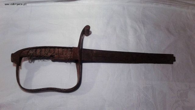

asmodeusz Napisano 31 Styczeń 2017 Autor Napisano 31 Styczeń 2017 aaa, przy rękojeści napis SOLINGEN, powyżej z lewej K1, na górze na środku dużymi literami 13.po K1 są jeszcze oznaczenia ale na razie nie rozszyfrowałem

viras Napisano 1 Luty 2017 Napisano 1 Luty 2017 Moim skromnym zdaniem spawanie tego egzemplarza nie ma sensu. Taka jak jest ma swój klimat. To popularny model i nie ma problemu ze zdobyciem takiej szabli. Po rozłożeniu,następnie odrdzewieniu należy poprawić wygląd rękojeści poprzez ułożenie oplotu. Głownie warto SKLEIĆ i na ścianę. :)
wonpiotrus Napisano 1 Luty 2017 Napisano 1 Luty 2017 Kolega chce połączyć dwa elementy i pyta czy jest to wykonalne, a nie o to czy warto. Chce mieć całość to niech ma. Zanieś to do spawacza gazowego to zrobi to bez problemu.

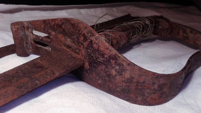

Korabkow Napisano 1 Luty 2017 Napisano 1 Luty 2017 Widać,że ktoś już ją przygotowywał do spawania w miejscu złamania, na obydwu kawałkach widać przygotowane łączenie na tak zwany wpust.
vis1939 Napisano 3 Luty 2017 Napisano 3 Luty 2017 To nie żaden wpust" po prostu się tak finezyjnie ułamało.

Czarek Napisano 21 Luty 2017 Napisano 21 Luty 2017 Wydaje mi się że nie da się zespawać tak by nie pozostał tego ślad. może spróbować czegoś mało inwazyjnego np. są takie kleje do metalu używane jak pęknie rura wodociągowa itp, gdyby nałożyć delikatnie o dobrze usunąć nadmiary to by tylko lekko było widać pęknięcie, a szabla cała, aleternatywa-eksponować w gablotce na podkładkach tak dobranych żeby wyglądała jak cała, tak jak ktoś napisał nawet złamana ma mega klimat:)
viator01 Napisano 22 Luty 2017 Napisano 22 Luty 2017 Jak zespawasz, to nie będzie odwrotu. Jakiekolwiek łączenie zawsze pozostawi ślad. Jakby klej nie trzymał, to lepiej pomyśleć o twardym lucie - jak ktoś dobrze zrobi, to będzie podobnie jak przy kleju, a nie przytopi klingi.
vis1939 Napisano 22 Luty 2017 Napisano 22 Luty 2017 Nie wiem po co to łączyć na siłę,machać tym ktoś zamierza? Zrobić gablotę,umocować porządnie oba elementy w pozycji ojowej" i tyle.Efekt ten sam,a obejdzie się bez ingerencji.
viator01 Napisano 22 Luty 2017 Napisano 22 Luty 2017 Też tak myślę. Wystarczyłoby to dobrze na jakiejś desce wyeksponować
Cyrograf15 Napisano 22 Luty 2017 Napisano 22 Luty 2017 Po kleju czy lutowaniu źle się spawa, radzę o tym pamiętać za nim zostanie upaprane.Wojtek
mietek Napisano 22 Luty 2017 Napisano 22 Luty 2017 Szabla popularna, dostepna i tania.Jak wyzej, nie kombinowac, w stanie jak teraz ma klimat, a tak wyjdzie jakis Frankenstein.Opcja 1 - w gablote/na deskeOpcja 2 - kupic w stanie ladnym, dac obok siebie, ladna i ta tutaj.
